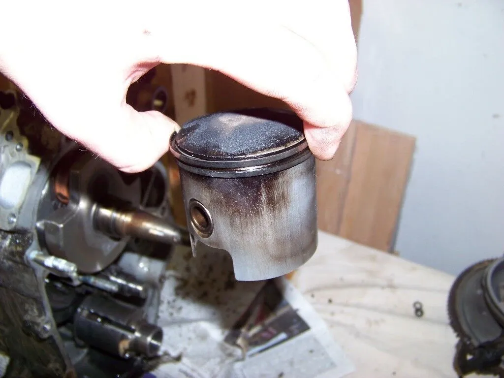

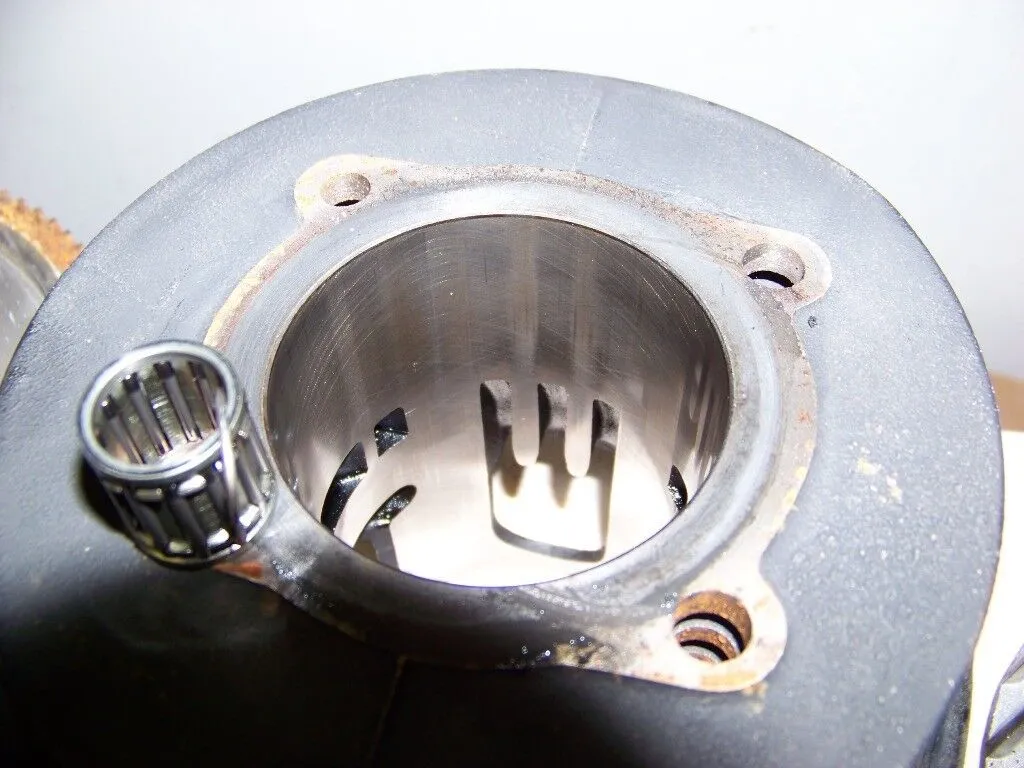

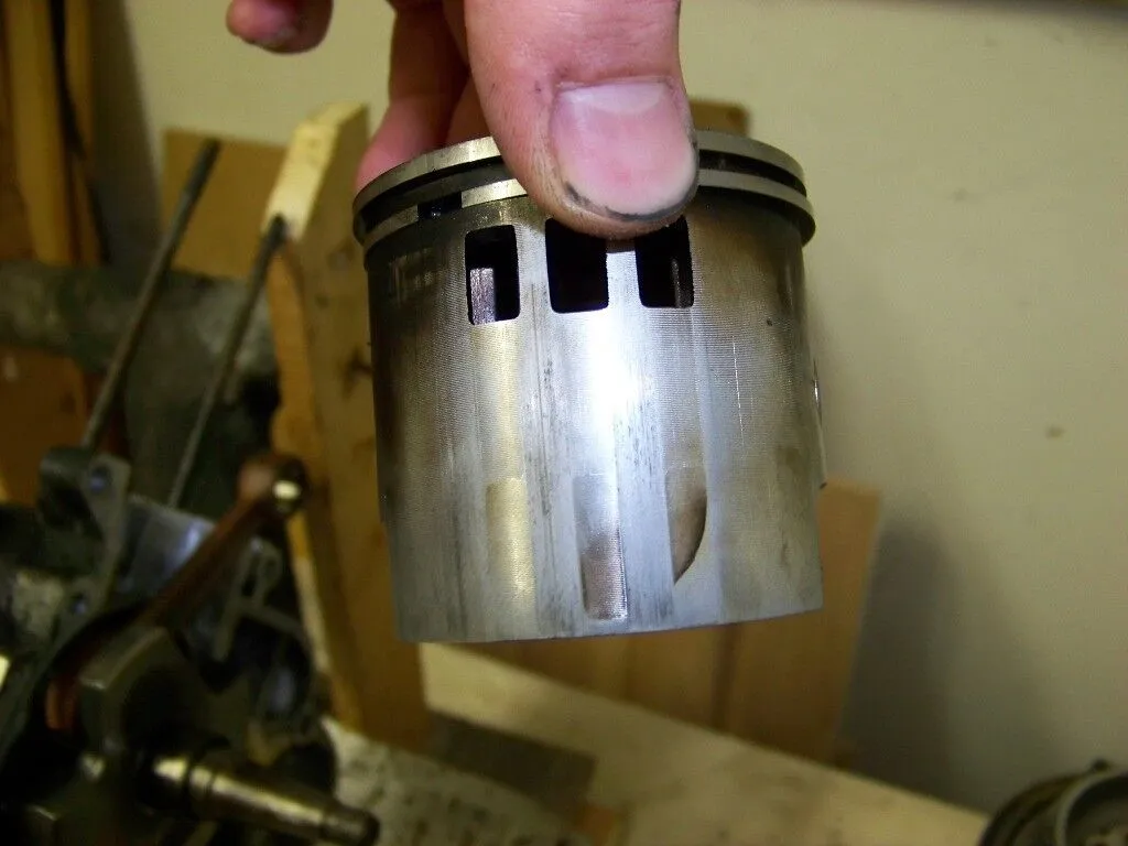

    Kann jemand die Bilder von Kolben und Zylinder bewerten? wäre nett

    zyl und kolben sehen doch gut aus!!!

    Kolben uns Zylinder sind in Ordnung, meiner sieht schlimmer aus :D

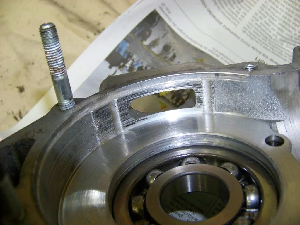

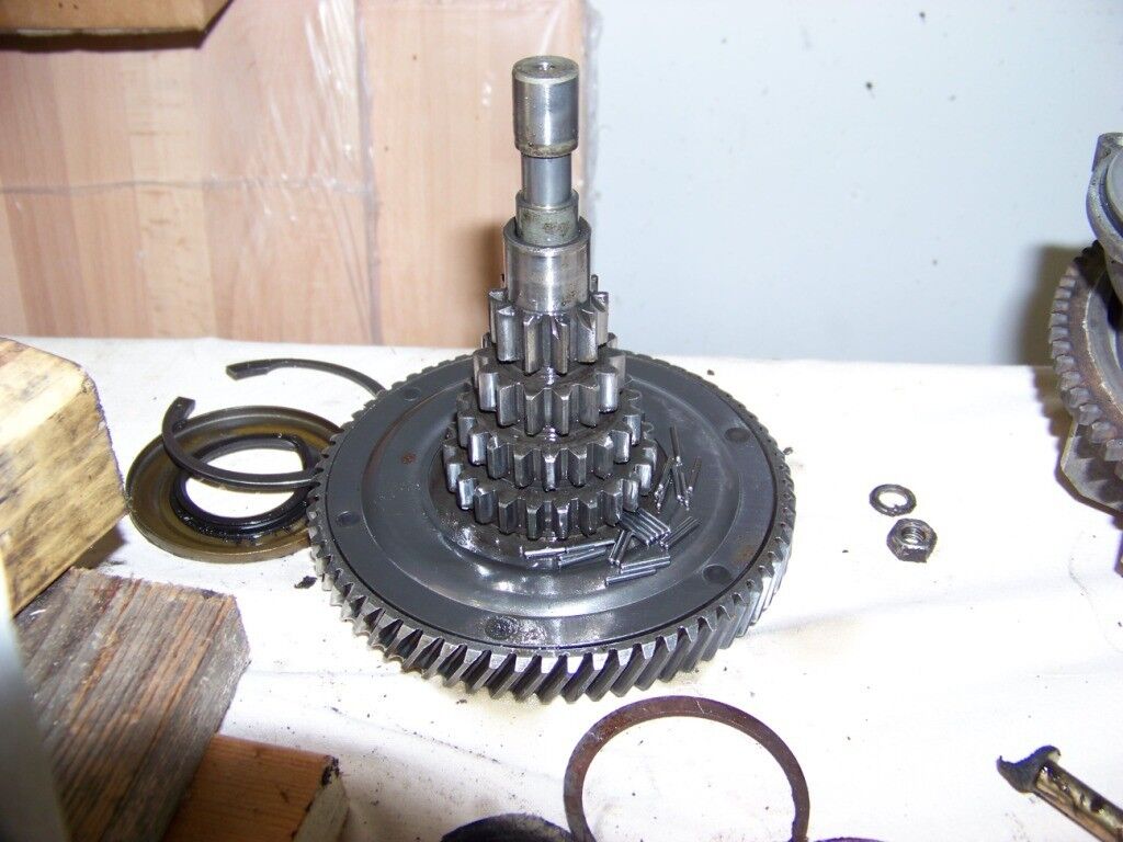

    Das freut mich :) habe heute mal weitergemacht und ihn komplett zerlegt und mir schoneinmal gedanken über den wiederzusammenbau gemacht. dabei ist mir eins aufgefallen.
    Im folgenden Bild seht ihr den Getriebe"baum" oder wie er sich auch nennt. dieser besitzt ein kleines Kugellager auf der Kupplungsseite und ein kleineres Lager auf der Limaseite. Letzteres ist mir beim zerlegen auseinander gefallen und in meinem neuen Lagersatz ist kein neues dabei?
    Kann das sein? Wie soll ich vorgehen?
    im Bild: Getriebe"baum" mit Limaseitenlager in einzelteilen
    Und hier noch was. furchen sind nicht tief. den test mit ÖL werde ich noch machen.

    Hallo, eine kurze frage zum Lagerring auf der Kurbelwelle.
    der alte war nicht ganz bis anschlag, wie weit muss ich also den neuen wieder drauftun?
    lg a

    • #32
    Moinsen,
    den neuen auch nicht bis zum Anschlag drauf, lass 1mm Abstand zur Wange. Die braucht man, damit man mit einem Abzieher den Lagerring besser "greifen" und abziehen kann.

    • September 26, 2009 at 12:42
    • #33
    achsoo :) hab mein abzieher da nicht reinbekommen, also 2 nuten in den ring gefräst, abzieher da angesetzt und gut wars :)
