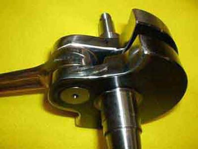

Ansonsten: Polini Standard 75cm³, 19er Dellorto, Standard-Luftfilter, Membranstutzen, eine Art Pilzwelle.
Mit bewusst sparsamer Fahrweise komm ich sicher auf 2,5 l/100 km . Aber wer will das schon ![]()
Was zum Henker ist eine Pilzwelle???
Sowas wie ne Donauwelle??? ![]()
Möcht ich auch wissen !
Pilzwelle ? watt datt denn he ?
Das ist eine Kurbelwelle (Vollwange), deren Wangen so geschnitten sind, dass die Wangen in Achsrichtung gesehen ähnlich wie ein Pilz aussehen.
Erreichen kann man dadurch einen besseren Massenausgleich der bewegten Massen. Natürlich nur mit Membran zu fahren.
Ich habe mir eine ähnliche Welle wie die abgebildete aus einer XL2 Vollwangenwelle geschnitten. Optimiert für den 75 Polini.
[Blockierte Grafik: http://www.germanscooterforum.de/post_a101884_IMG_3059.JPG]
Bei einer Lippenwelle ist die Wange anders bearbeitet. Was ich auf Deinem Foto sehe ist eine Pilzwelle.
Das ist für mich eine Lippenwelle:
[Blockierte Grafik: http://vespaonline.sip-scootershop.com/wwimages/df1f7be5-5c3a-4f8b-97cb-62bbffd15832.jpg]
