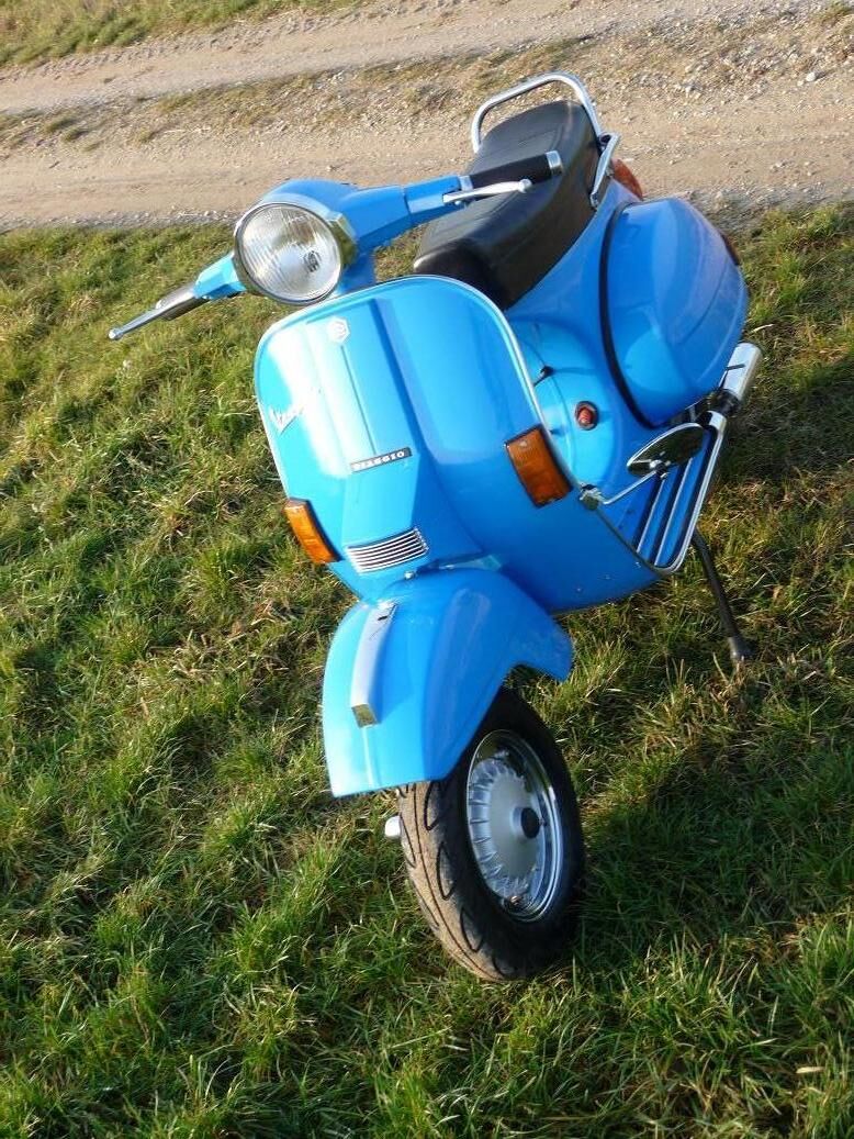

  • Moin
    Jau, ich habe es dran gelassen. Da ich bedenken bei der Montage hatte. Von wegen Knicken und so weiter......
    Hier das Ergebnis:
    Vergrößere das Bild mal.
    Grüße von der Küste
    Holger

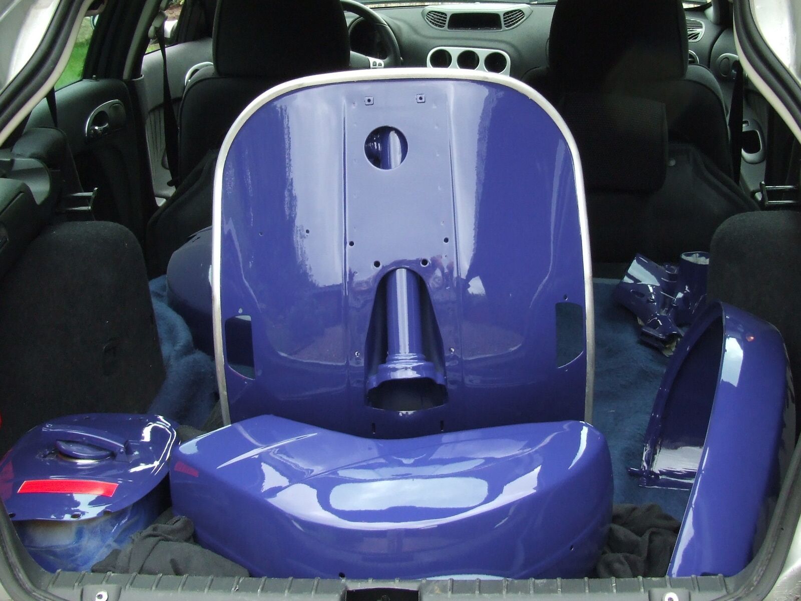

  • Ich hatte das selbe problem. Hab auch versuch zwanghaft das sch.... Teil drüber zu bringen - leider ohne erfolg. Hab mir dann in ebay so ne Zierleiste bestellt. Ergebniss ist meines erachtens mehr als gut.
    kann ich dir also nur empfehlen.

  • Hab mir dann in ebay so ne Zierleiste bestellt.
    Hallo! Sag mal?! die sieht ja wirklich gut aus, diese Leiste :rolleyes: ! Die geht ja komplett durch bis hinten zum Ende des Bodenblechs / bis zu den Backen...
    Ist das Chrom/Metall oder Kunststoff?
    Wo hast Du das Ding her? War das ein gewerblicher Anbieter bei ebay?
    Erzähl mal! Wär nett :) !
    Gruß Micha
    Genau das war der Grund, das Ding ab zu kleben. Wenn auch veileicht mit Nachteilen....
    Grüße vom Niederrhein
    Holger
  • Die leiste habe ich auch verbaut. Ist aus ebay. Muss mal nach Chromleiste oder Chromkante oder so suchen. Ist so ca. 2m lang und kostet nicht viel. Ist aber einfach zu montieren.
