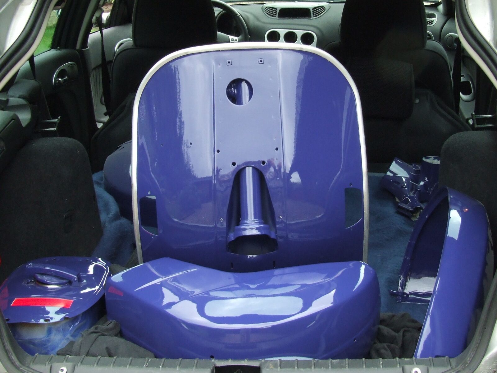

Hab mir dann in ebay so ne Zierleiste bestellt.
Hallo! Sag mal?! die sieht ja wirklich gut aus, diese Leiste  ! Die geht ja komplett durch bis hinten zum Ende des Bodenblechs / bis zu den Backen...
Ist das Chrom/Metall oder Kunststoff?
Wo hast Du das Ding her? War das ein gewerblicher Anbieter bei ebay?
Erzähl mal! Wär nett  !
Gruß Micha
JO! Da hat der Specht recht! Das reimt sich und was sich reimt ist gut!  Sieht sehr cremig aus. Wuerde ebenfalls gerne wissen, wo man eine solche Leiste, oder besser, welche Art von Leiste das ist!!!
Gruesse,
Andreas
Ich hatte das selbe problem. Hab auch versuch zwanghaft das sch.... Teil drüber zu bringen - leider ohne erfolg.
Genau das war der Grund, das Ding ab zu kleben. Wenn auch veileicht mit Nachteilen....
Grüße vom Niederrhein
Holger
Er sacht einfach nicht, welche Art von Leiste das war....:(
Die leiste habe ich auch verbaut. Ist aus ebay. Muss mal nach Chromleiste oder Chromkante oder so suchen. Ist so ca. 2m lang und kostet nicht viel. Ist aber einfach zu montieren.
