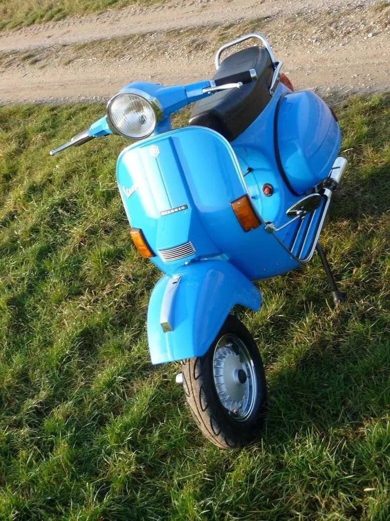

  • Vespa-Chirurg
    Die Sichel der Gerechtig
    8,117
    1,560
    Schleswig Holstein
    • December 13, 2008 at 18:20
    Moin
    Jau, ich habe es dran gelassen. Da ich bedenken bei der Montage hatte. Von wegen Knicken und so weiter......
    Hier das Ergebnis:
    Vergrößere das Bild mal.
    Grüße von der Küste
    Holger

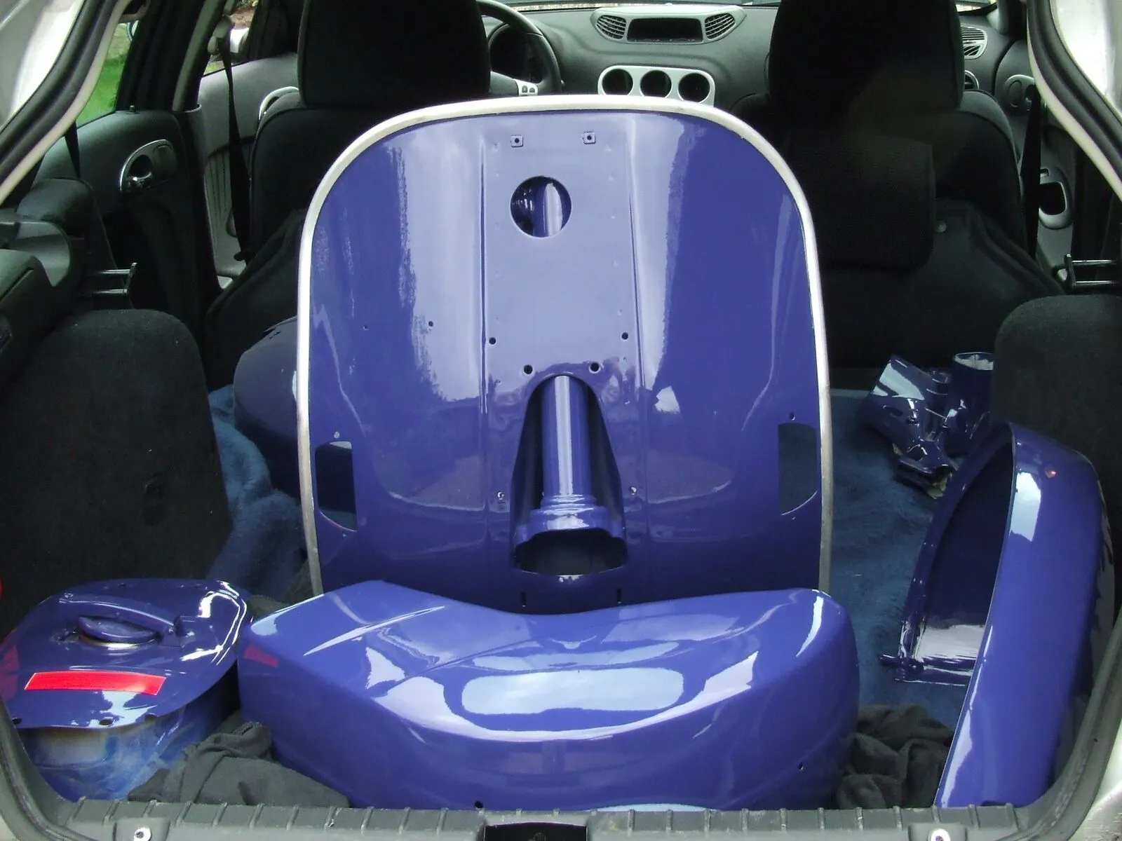

  • Matz
    1,150
    171
    PX 200 E Lusso; und viele weitere projekte =)
    • December 21, 2008 at 16:04
    Ich hatte das selbe problem. Hab auch versuch zwanghaft das sch.... Teil drüber zu bringen - leider ohne erfolg. Hab mir dann in ebay so ne Zierleiste bestellt. Ergebniss ist meines erachtens mehr als gut.
    kann ich dir also nur empfehlen.
    Hallo! Sag mal?! die sieht ja wirklich gut aus, diese Leiste :rolleyes: ! Die geht ja komplett durch bis hinten zum Ende des Bodenblechs / bis zu den Backen...
    Ist das Chrom/Metall oder Kunststoff?
    Wo hast Du das Ding her? War das ein gewerblicher Anbieter bei ebay?
    Erzähl mal! Wär nett :) !
    Gruß Micha

  • domas
    1,280
    220
    bei Würzburg
    PX 200 E
    • January 7, 2009 at 11:39
    Die leiste habe ich auch verbaut. Ist aus ebay. Muss mal nach Chromleiste oder Chromkante oder so suchen. Ist so ca. 2m lang und kostet nicht viel. Ist aber einfach zu montieren.
