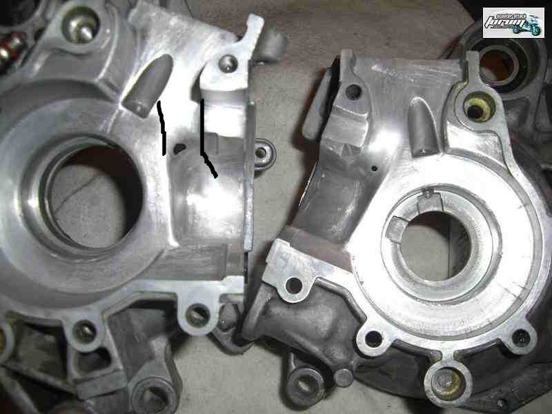

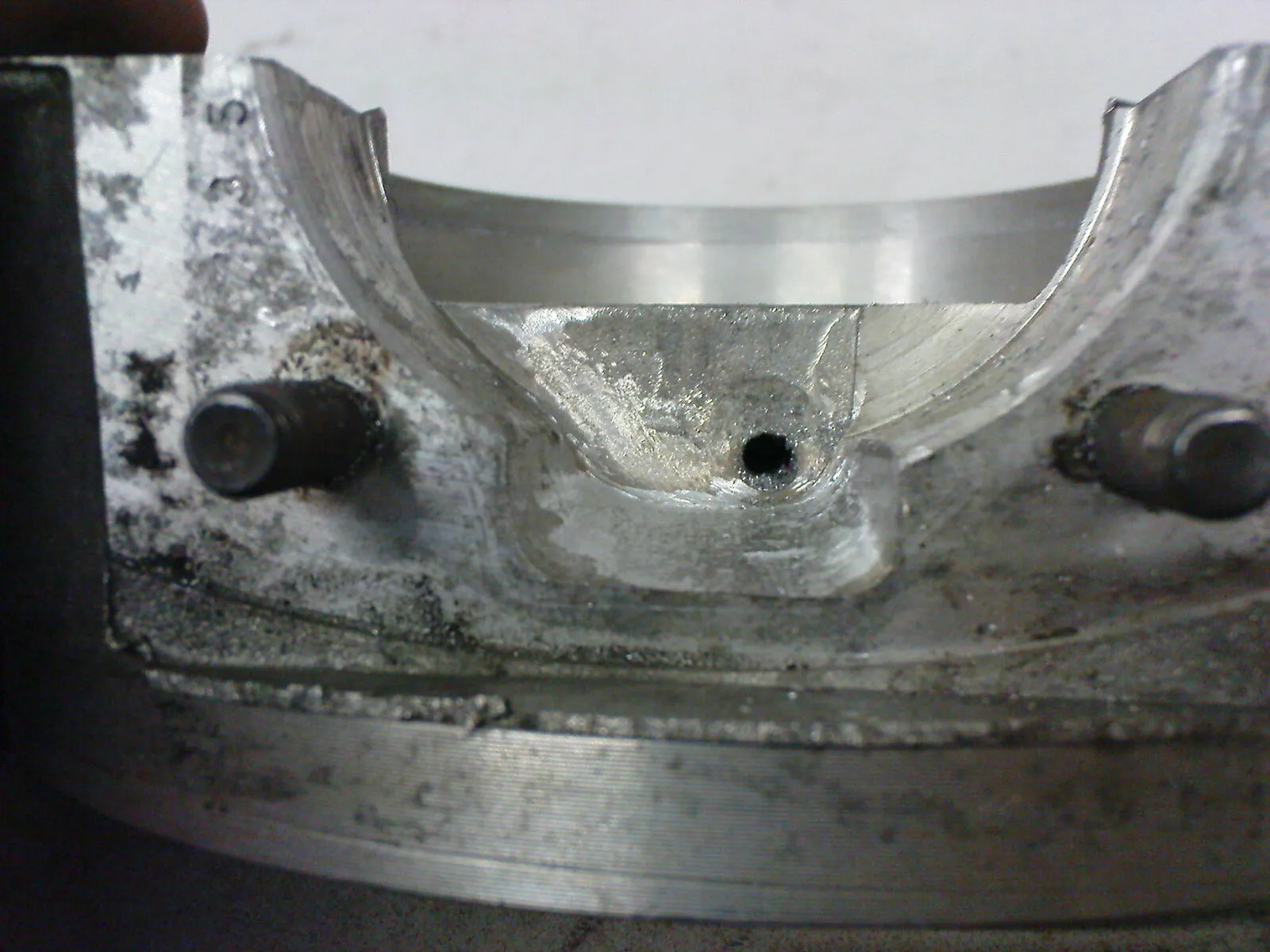

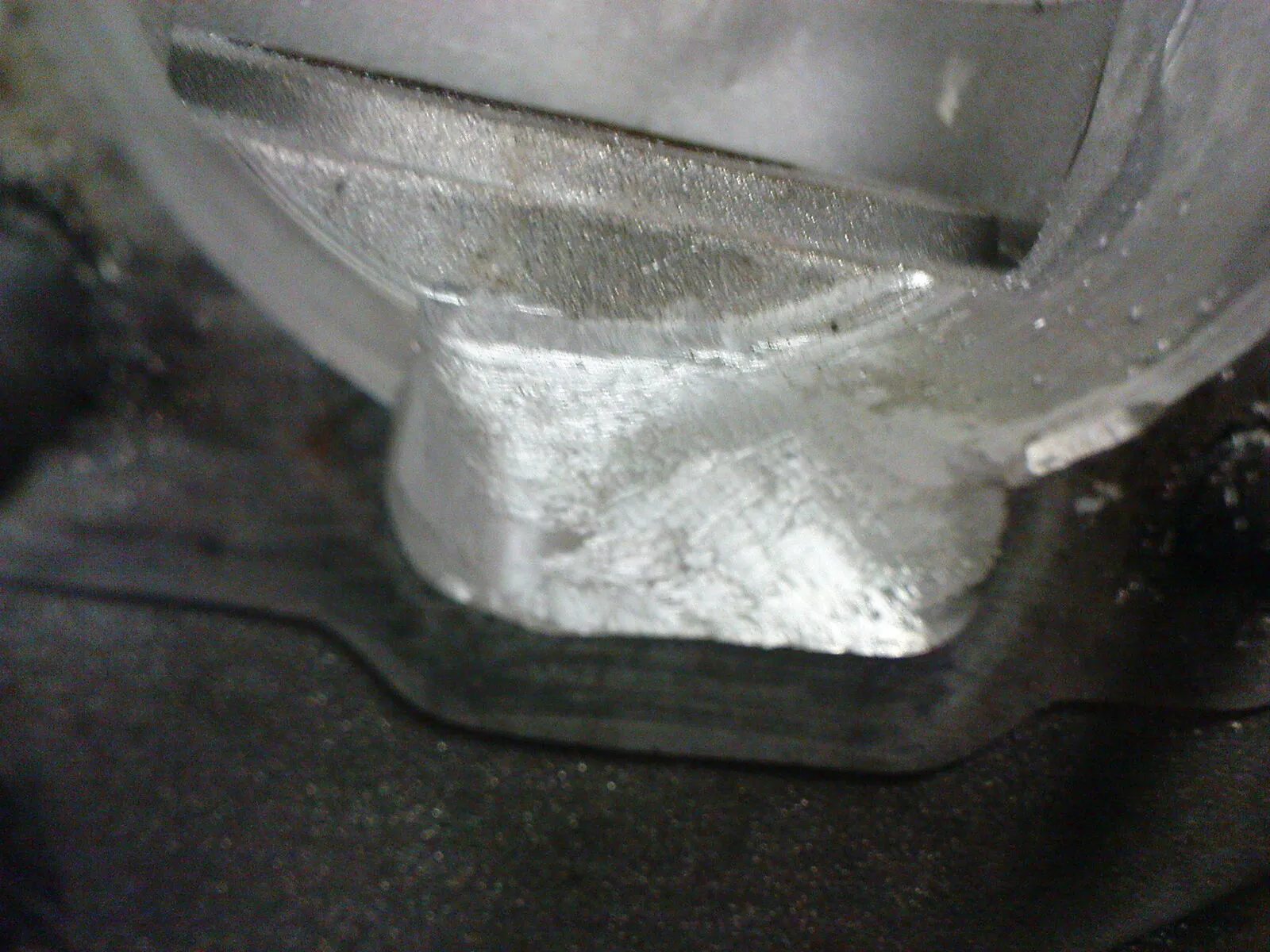

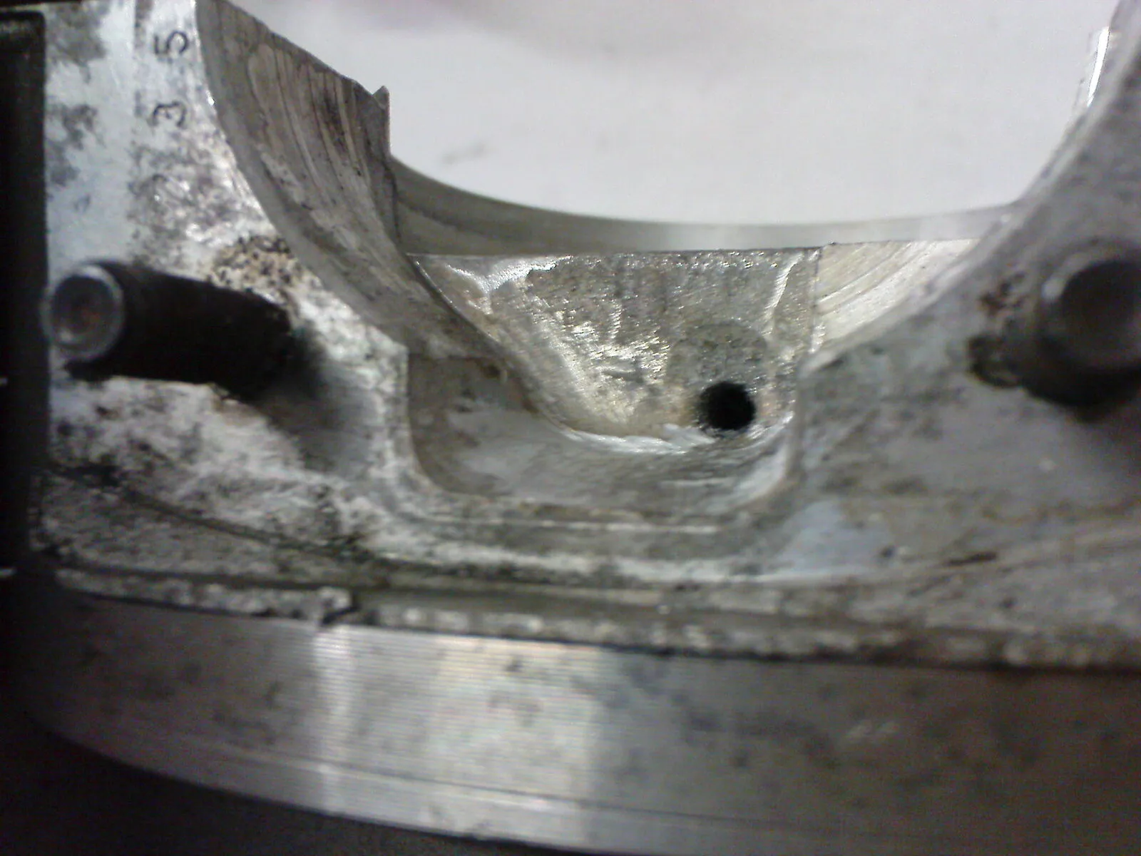

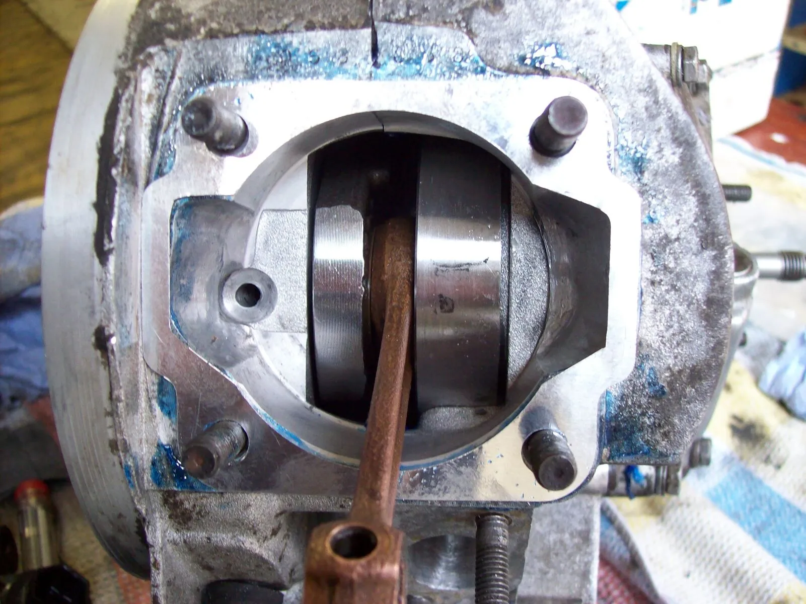

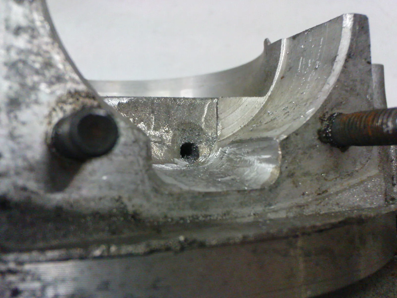

    So, hab meinen Block heute vom schweißen wieder bekommen.
    Dann etwas weitergefräst. Was meint ihr zur Form?
    Weiterhin mit Drehschieber, 105er Polini und 20/20 Dell'o
    Sollte man einen kleinen Kanal/Flow fräsen, wo die Frischgase in Richtung Überströmer "strömen" ? ;)

    ich hab bei mir damals mehr weggenommen, oder täuscht das? war auch 102er Polini und Drehskibär. Auf der Motorhälfte vom letzten Bild hab ich den "Hügel" mehr weggemacht.

    Danke für deinen Beitrag. Ja, stimmt, da hab ich den Hügel noch etwas stehen gelassen.
    Hatte ich gemacht, weil mir jemand geschrieben hatte, dass es evtl. sinnvoll ist die original Form beizubehalten. Aber wie so oft bei so Themen, gehen da die Meinungen wohl auseinander :pinch: Dass beide gleich sein sollten, weiß ich, falls mir das jemand sagen möchte... :P
    Also, was tun? :)

    Bei den Überströmern ist es nicht am wichtigsten, wie groß die sind, sondern wie gut die an den Zylinder angepasst sind.
    WEnn du den Zyli drauf steckst (auf eine Gehäusehälfte) und dann mal den Übergang von Überströme vom Gehäuse zum Zyli kontrollierst, dann siehst du schnell, was noch weg muss.

    Es geht mir ja um die Form des "Bauches" der Strömer. Also in Richtung KW. z.B. der Winkel/Neigung der Strömer, und der Übergang zur KW. Wies am obersten Punkt des Strömers aussehen sollte, also Richtung Zylinder, ist klar.

    also hab schon so einige Motoren gefräst und es sieht so wie es ist gut aus! Mit dem Bauch den du meinst lässt sich es streiten! Bin aber der meinung um so direkter der fluss ist um so besser ist es also Bauch weg (ist halt meine meinung)!

    den winkel des bauches kannst du ganz gut mit einem Wassertstrahl testen, d.h. wasser drauflaufen lassen und sehen in welche richtung das wasser bzw. später die gase hingehen. Nur eine grobe einschätzung, aber hilft dir grösseren fräsunfug zu vermeiden

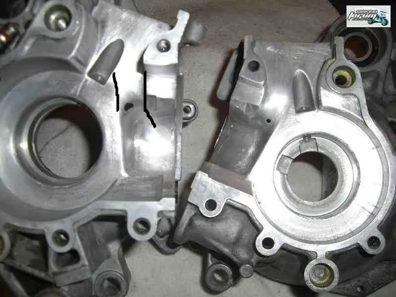

    • December 23, 2008 at 09:16
    Hallo

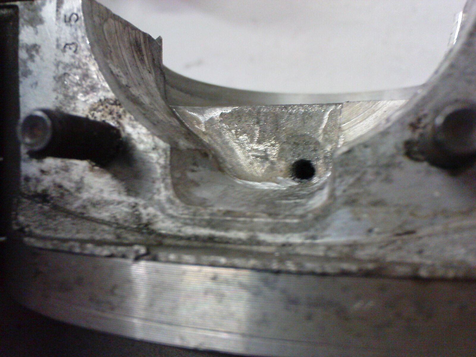

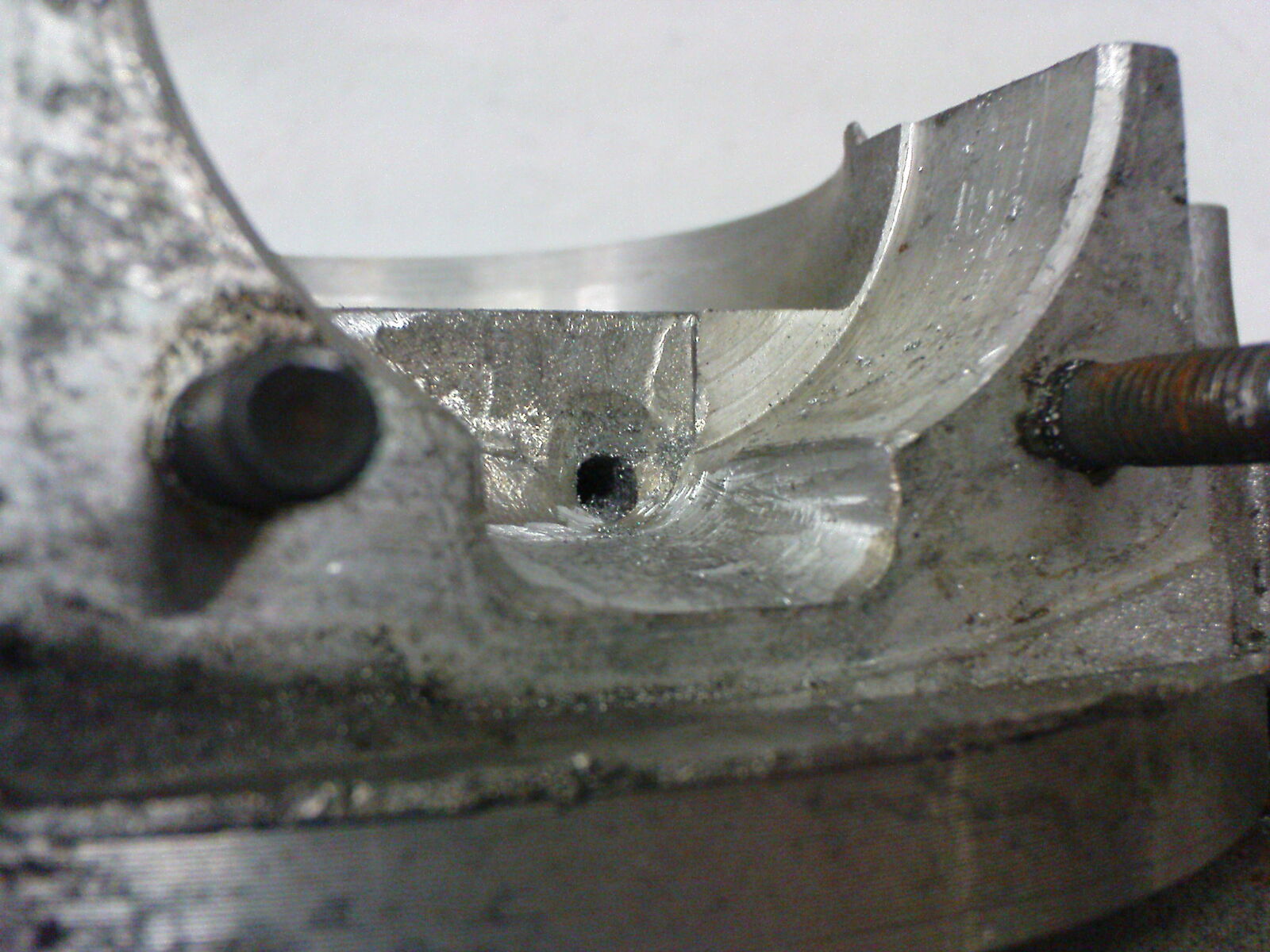

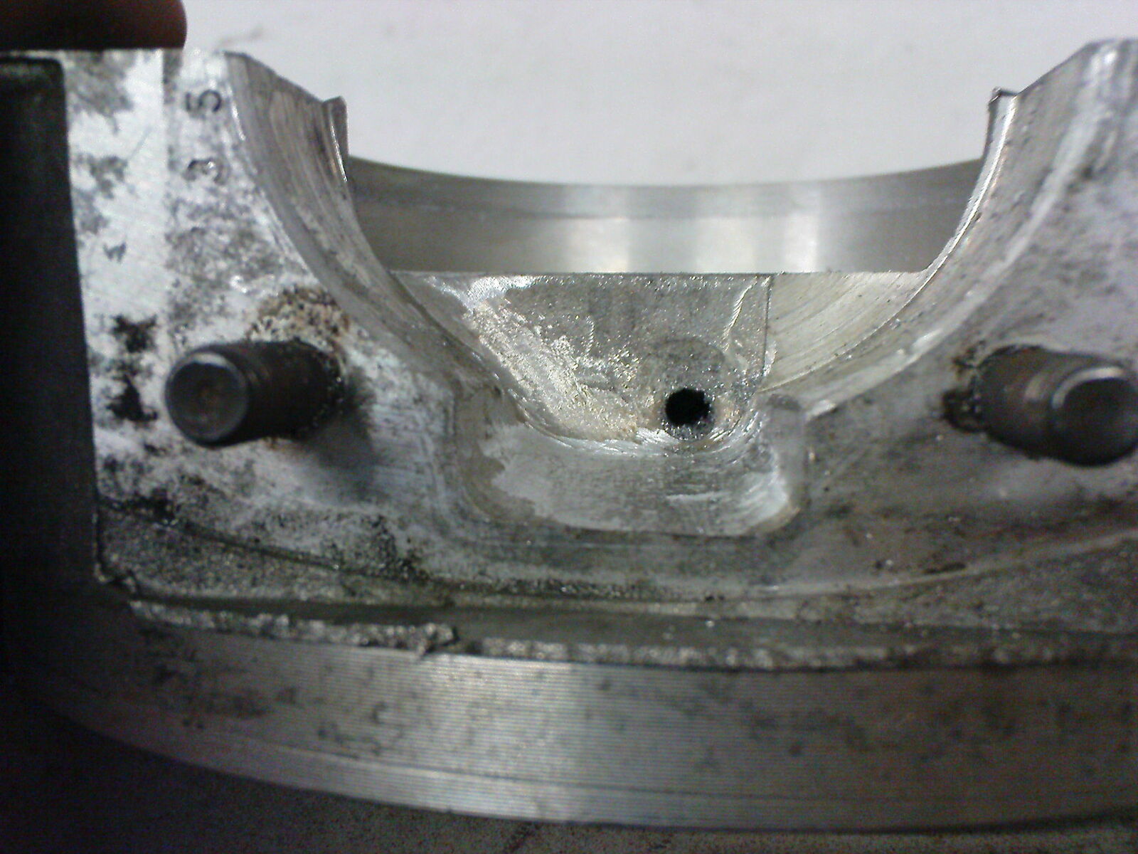

    möchte bei meinen Motor die Überströme und den Einlass bearbeiten und da hätte ich ne kleine Frage dazu.Muss ich dass Loch dass ich hier markiert habe weiten oder kann man dass so lassen um dann ein vernünftiges Ergebnis zu erzielen?
    1,018
    60,223
    11,661
    • December 23, 2008 at 09:17

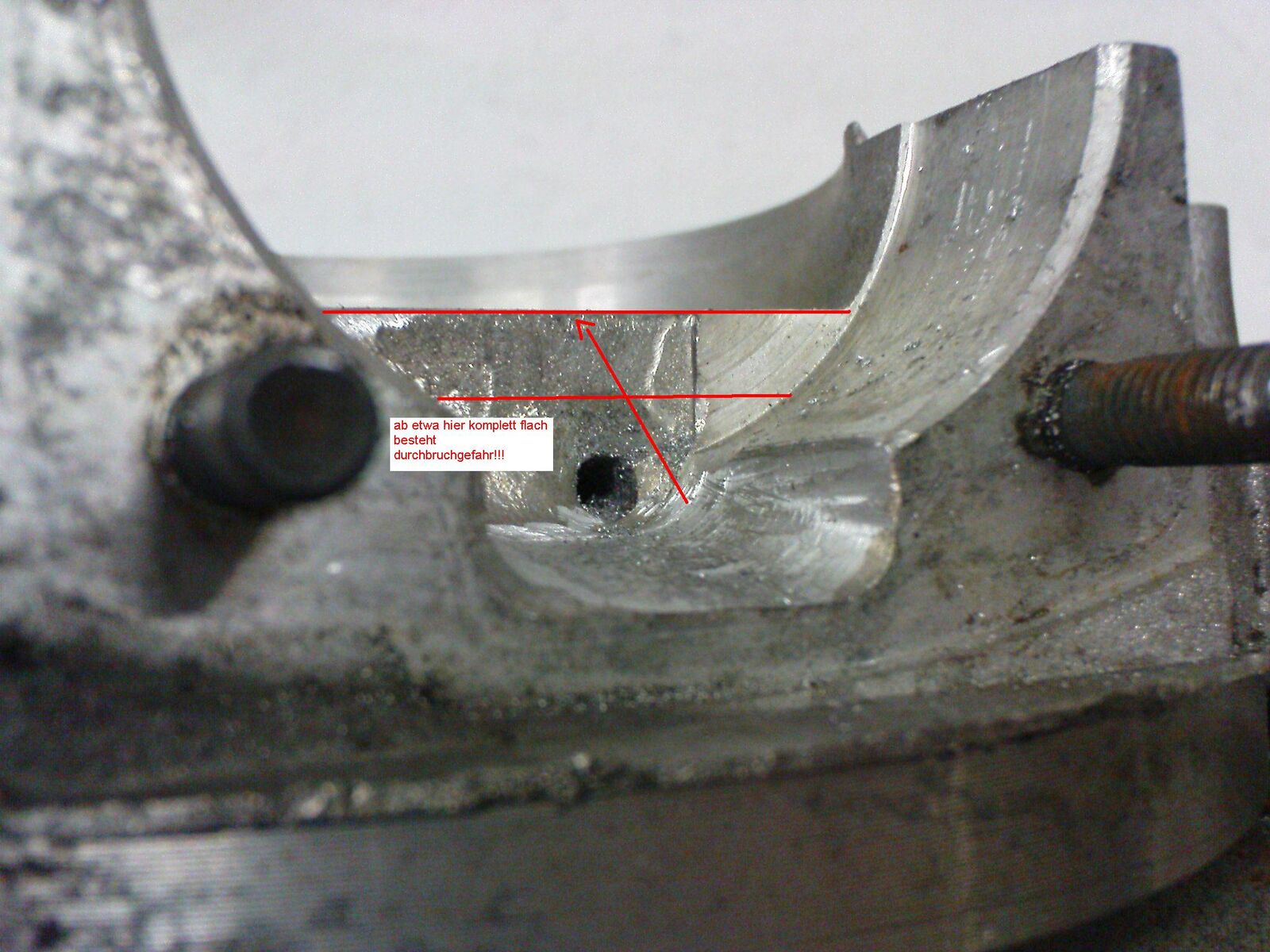

    lass das loch loch sein.
    kümmer dich lieber darum, dass die kante unterhalb des überströmers nicht so aussieht wie hier, sondern schön rund ist.
    wenn du deine motorhälften nicht aufgeschweißt hast, brichtst du dort leicht durch, also aufpassen.
    beim einlass ist oft nicht mehr viel zu holen, leider. es macht wenig sinn die ansaugzeit viel weiter nach spät zu verschieben, der drehschieber müsste eigentlich besser früher öffnen.
    das kriegt man mit einer drehschieberbearbeitung nur kaum hin ,da nach oben wenig fleisch ist.
    -> kurbelwelle bearbeiten oder "rennwelle" nehmen.

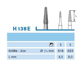

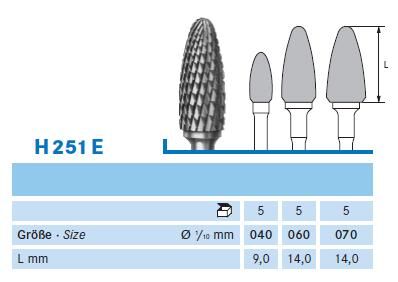

    für aluminium ist es relativ egal, ich benutze immer fräser aussm dentaldepot (Da zahlt sie papa...)
    ich würde im zweifel nochma im baumarkt nachfragen, da gibts mit sicherheit auch welche aus cobaltlegierung oder wolframcarbid oder dergleichen. die haben eine hervorragende standfestigkeit, damit kannste dann auch deine kurbelwellen verzaubern.
    ich benutze hauptsächlich diese beiden dinger
    den runden für die überströmer, einlass auslass, eigentlich alles und den kleineren für den muschiteil der kurbelwellen.
    Meinst du es sollte nicht so aussehen wie bei mir? ?(
    Also sollte der "Fuß" der Strömer schön rund gestaltet sein?

    • December 23, 2008 at 18:17

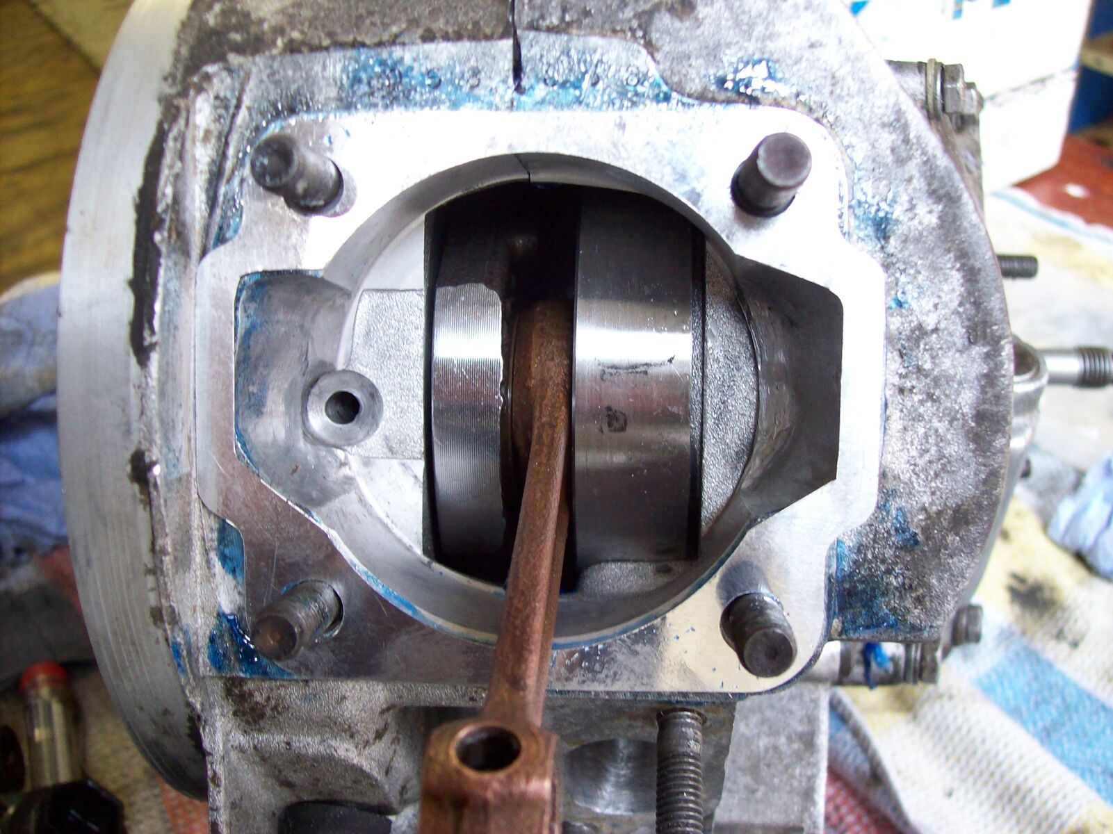

    hehe jaja, ist schon klar. Ich kenne das halt von Automatikmotoren, da "flowt" man halt :) . Unter anderem stellt man einen "Kanal" her
    Beispiel:
    http://www.vespafreunde-kassel.de
    1,018
    60,223
    11,661

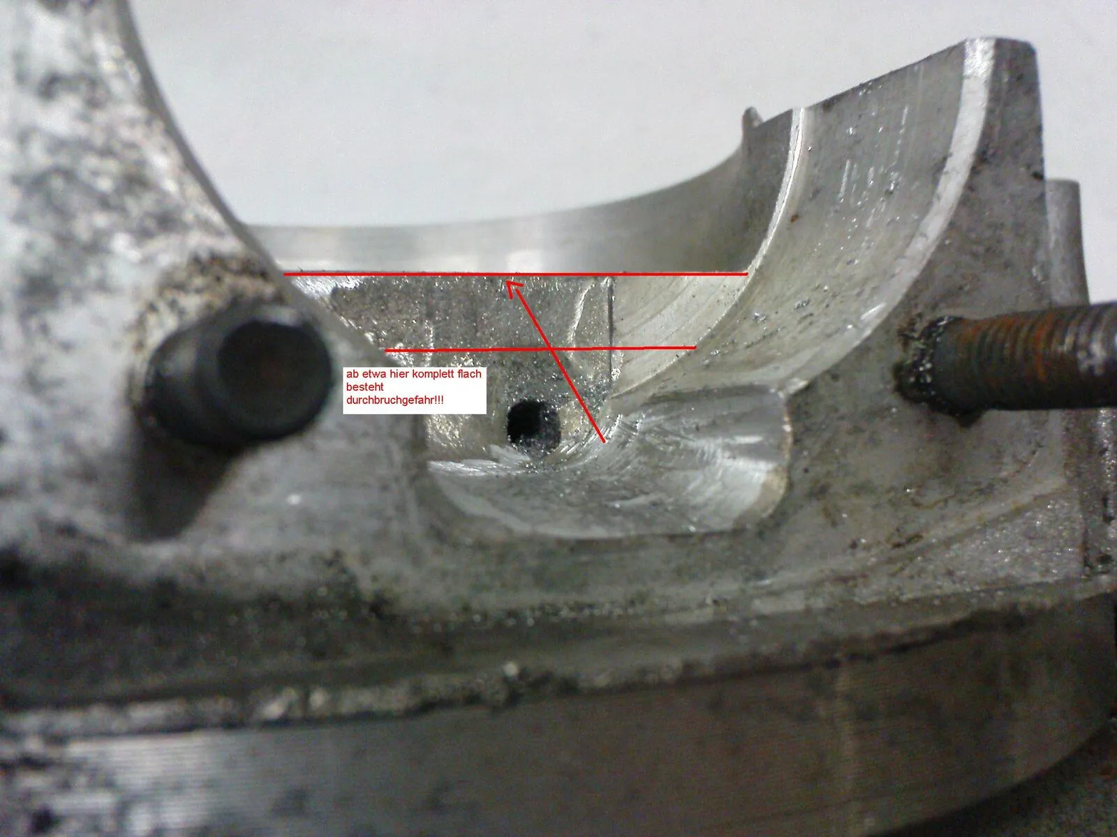

    • December 23, 2008 at 18:53

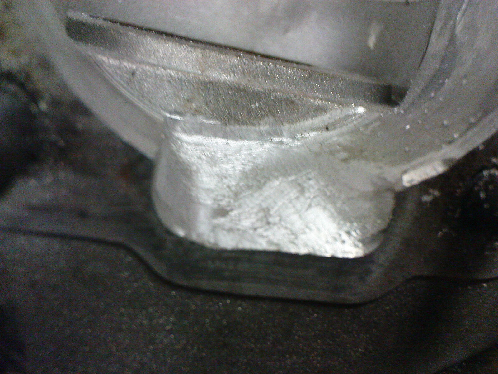

    geht bei der vespa aber nicht ohne weiteres.
    man bricht durch (oder man schweißt oder lötet auf)
    und dann noch die sache mit dem drehschieber... wenn man da nen 2. kanal hat, dann braucht man in jedem falle die membran.
    da steht eigentlich alles dazu.
