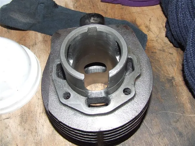

    Schaut schon recht gut aus. Wenn auch noch sehr dezent wenn man andre Zylinder anschaut ;)
    Den mittleren Kanal hast oben aufgemacht oder? Also den Steg raus?
    Und bei den Kanälen kannst m.M. nach bis ganz runter gehen. Also bis auf Höhe wo das "Loch" vom Überström losgeht.

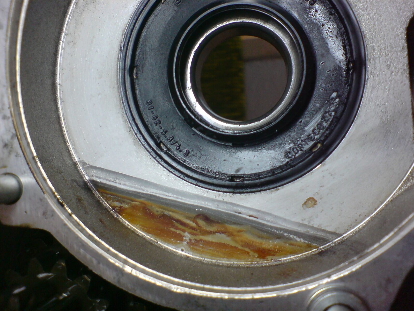

    Wie bekomm ich den Rost (oder was dis au immer is^^) aus meinem Gehäuse raus?
    Schleifen wird ja nich so von Vorteil sein denk ich ma :whistling:

    ich hab es es mit 240er korn geschliffen
    schleif einfach mal rüber nimmst ja nichts grossartiges an material weg!

    So, hab mal wieder ein bischen weiter gemacht. Gehäuse und Zylinder sind jetzt fertig gefräst. Hab die Überströmer jetzt doch noch 1mm hochgezogen, der Fräser war gerade so in Fahrt ;)
    Hab dann mal die alten Lager rausgenommen und mit den neuen verglichen und siehe da....das Nebenwellenlager passt nicht. Ist wohl noch ne Sprint Nebenwelle drin, jetzt muß ich erstmal auf das richtige Lager warten damit der Block wieder zusammen kann.

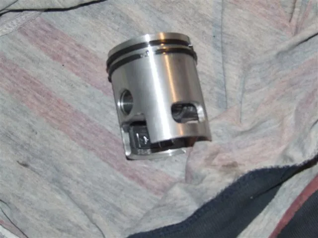

    Hat jemand noch nen Kommentar zu meinem Versuchskolben? Ansonsten werd ich als nächstes erstmal den neuen Kolben bearbeiten, muß ja weiter gehen.
    Gruß Stefan

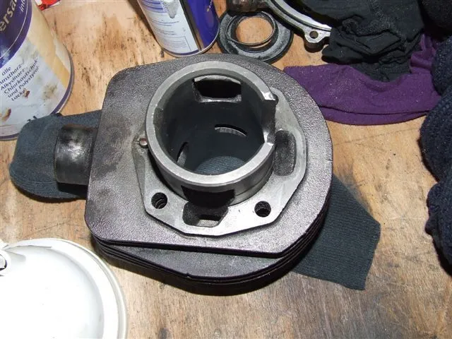

    So schaut er jetzt aus:
    Wenn ich jetzt endlich das blöde Nebenwellenlager hätte, köntte ich alles zusammen bauen.... X(

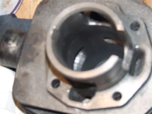

    Hier die Bilder:
    Sieht auf den Bildern manchmal etwas schief aus, ist es aber nicht. Bin halt kein Fotograf ;)

    Sieht gut aus, sehr sauber...
    Ich muss gestehen, dass ich nicht gedacht hätte, dass die Original-Steuerzeiten so kurz sind...
