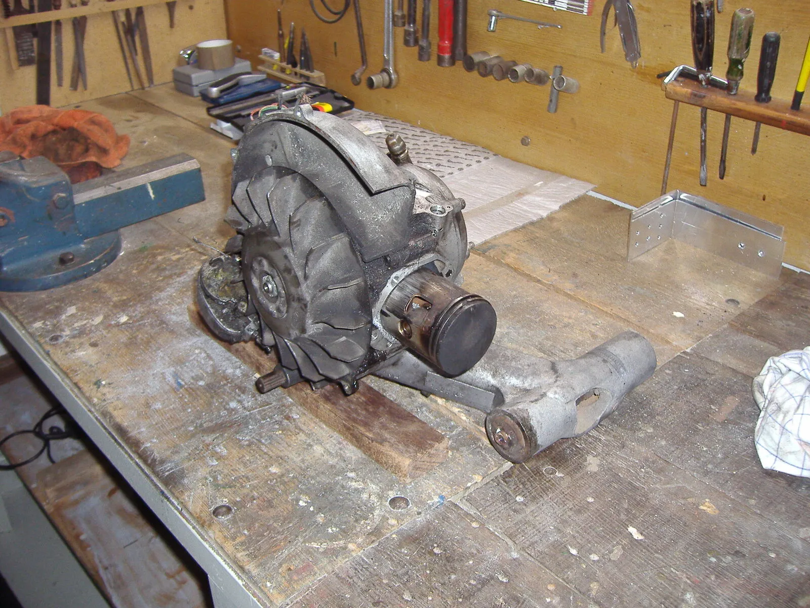

  • So...der Motor ist nun endlich aus dem Rahmen.War echt nicht einfach.
    Nun meine nächste Frage:
    Habe den Zylinder und Vergaser schon demontiert.Ansonsten ist der Motor noch nicht gespalten.
    Will ihn erstmal grob von Schmutz und Öl entfernen und dann Glasperlen lassen.
    dh. alte Lager sollen drin bleiben und die Lagerschalen dann strahlen. Gibt es da was besonderes zu beachten ????(Dichtfläschen usw)

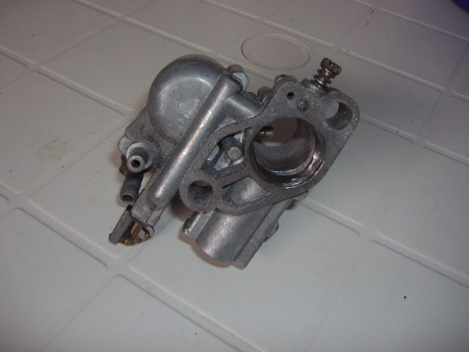

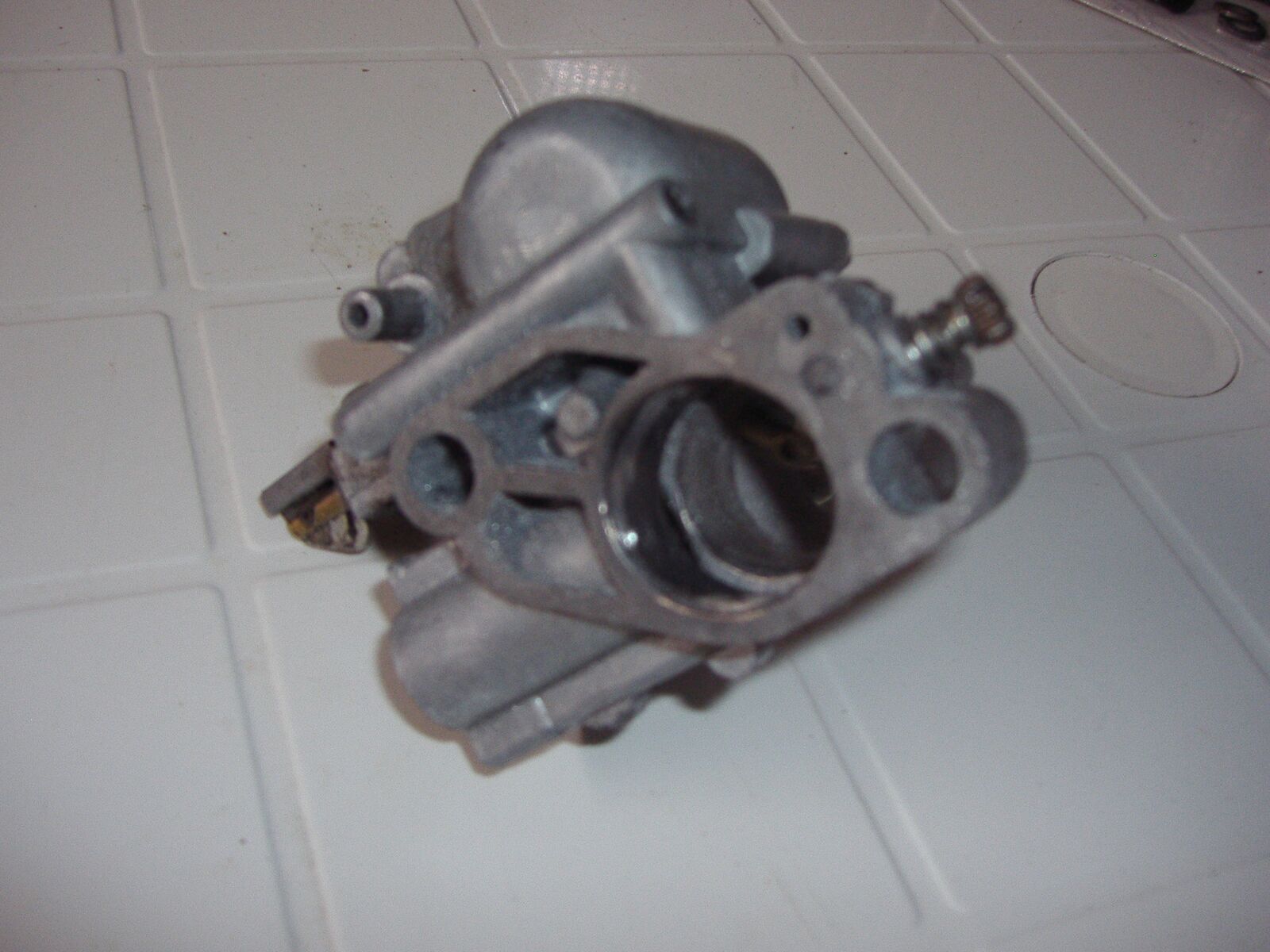

  • So...endlich gehts weiter.Die Zeit ist kostbar und knapp,und so zieht es sich leider etwas hin.......
    Hab den Motor nub grob gereinigt und ihn fertig zum zerlegen in der Werkstatt liegen.
    Den Vergaser habe ich mitlerweile auch bearbeitet.Nach anfänglichem zögern(bloß nix kaputt machen) ging es doch ganz gut und die Späne flogen !!!
    Schaut euch das ganze mal an und sagt mir eure Meinung dazu.
    Die Bilder sind zwar nicht die besten aber ich hoffe es läßt sich trotzdem erkennen.

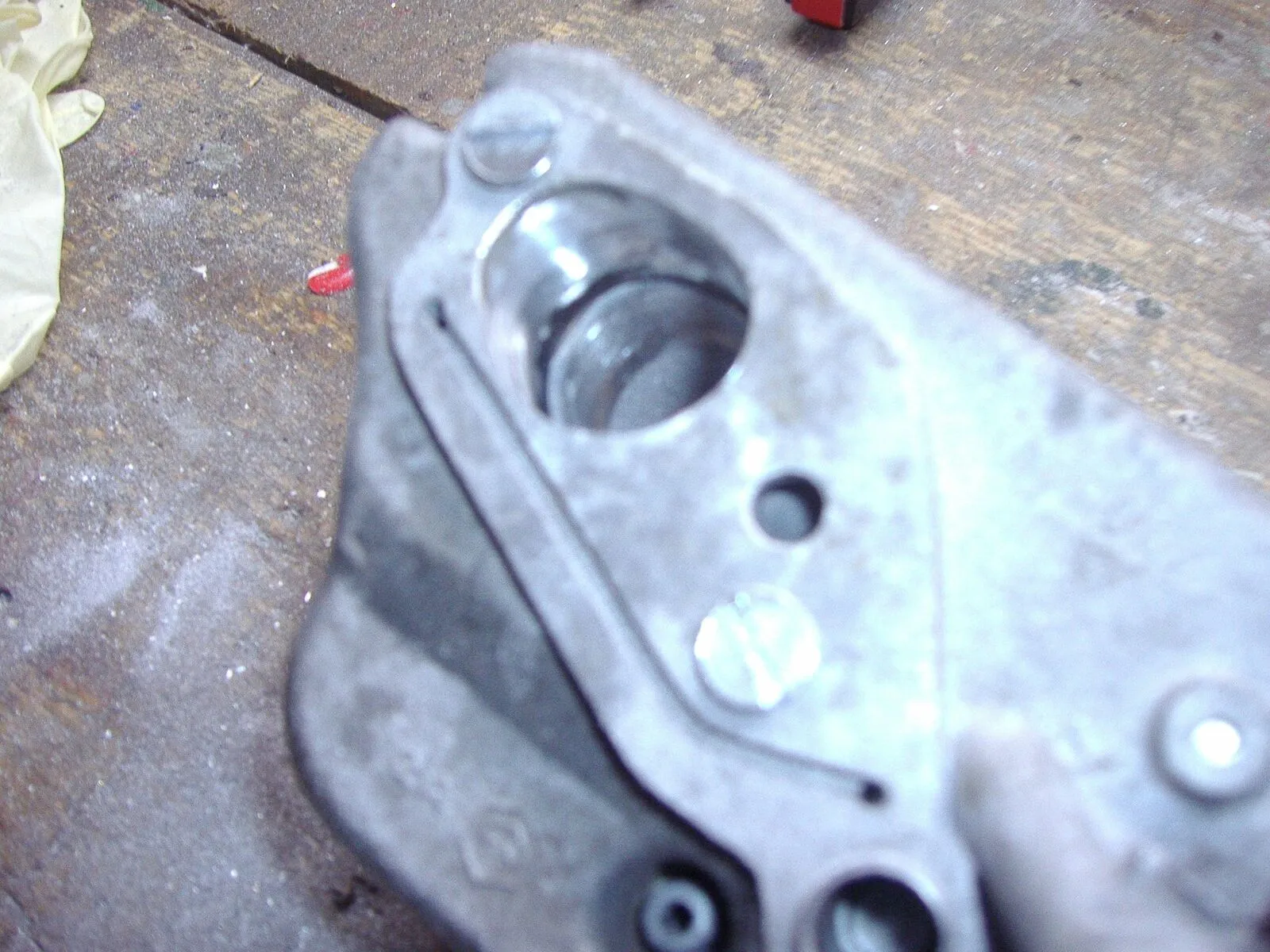

  • Der liegt bei ca 27 mm X 26 mm an der Kante !!! Hab geschaut das ich bis zum Röhrchen (Wie nennt man das nochmal ???)gefräßt habe.
    Hoffe die Dichtfläche reicht noch überall :rolleyes:
    Reicht es eigentlich den Öl Kanal an der Wanne mit Dirko HT zu schließen ??? oder besser Kaltmetal nehmen ?
    Gruß Rene
    REAL MAN.....KICK THEIR SCOOTERS
  • kein chweißer bei dir in der nähe?
    wie hier alle wissen ich verabscheue kaltmetal :cursing:
    Also für solche Lapalien das Material des Motors zu schwächen, (Erwärmen, Schweißen) ist jetzt echt Blödsinn.
    Dirko geht, Kaltmetall geht, Gewinde reinschneiden geht, ...
    Ich fin an solchen Stellen die Kaltmetallknetmasse nur genial, außerdem ist da null komma garkeine Belastung drauf.
