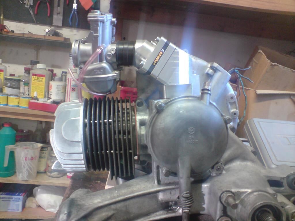

Aber dazu mal eine Frage.Will ja das Geld nicht zwei mal ausgeben.Im Moment fahre ich auf DS.
Könnte ich den Ansaugstutzen von MMW ohne Membran auf Mikuni fahren.Wenn ich dann irgendwann ein umrüsten auf Membran vor hätte bräuchte ich den Ansaugstutzen(Polini oder Malossi für Drehschieber) jetzt nicht zusätzlich kaufen !!!!!
Hoffe ich hab das jetzt verständlich erklärt.
Montage geht,ist halt nich so Strömungstechnisch Optimal zwecks angleichen,aber geht schon.
Ja,das dachte ich mir.Ist ja von der Fläche her größer als der DS -Eingang.
Würde bedeuten das das Gemisch an der Kante wieder zurück klatscht.(Sprayback) Oder ????
Kenne nur den von MRB (TombRaider) und der ist ja auch schon um einiges größer.

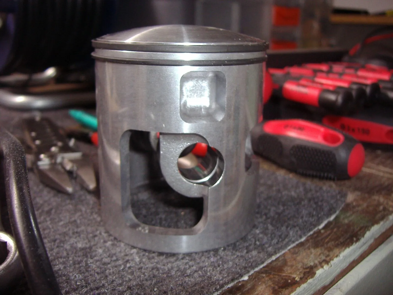

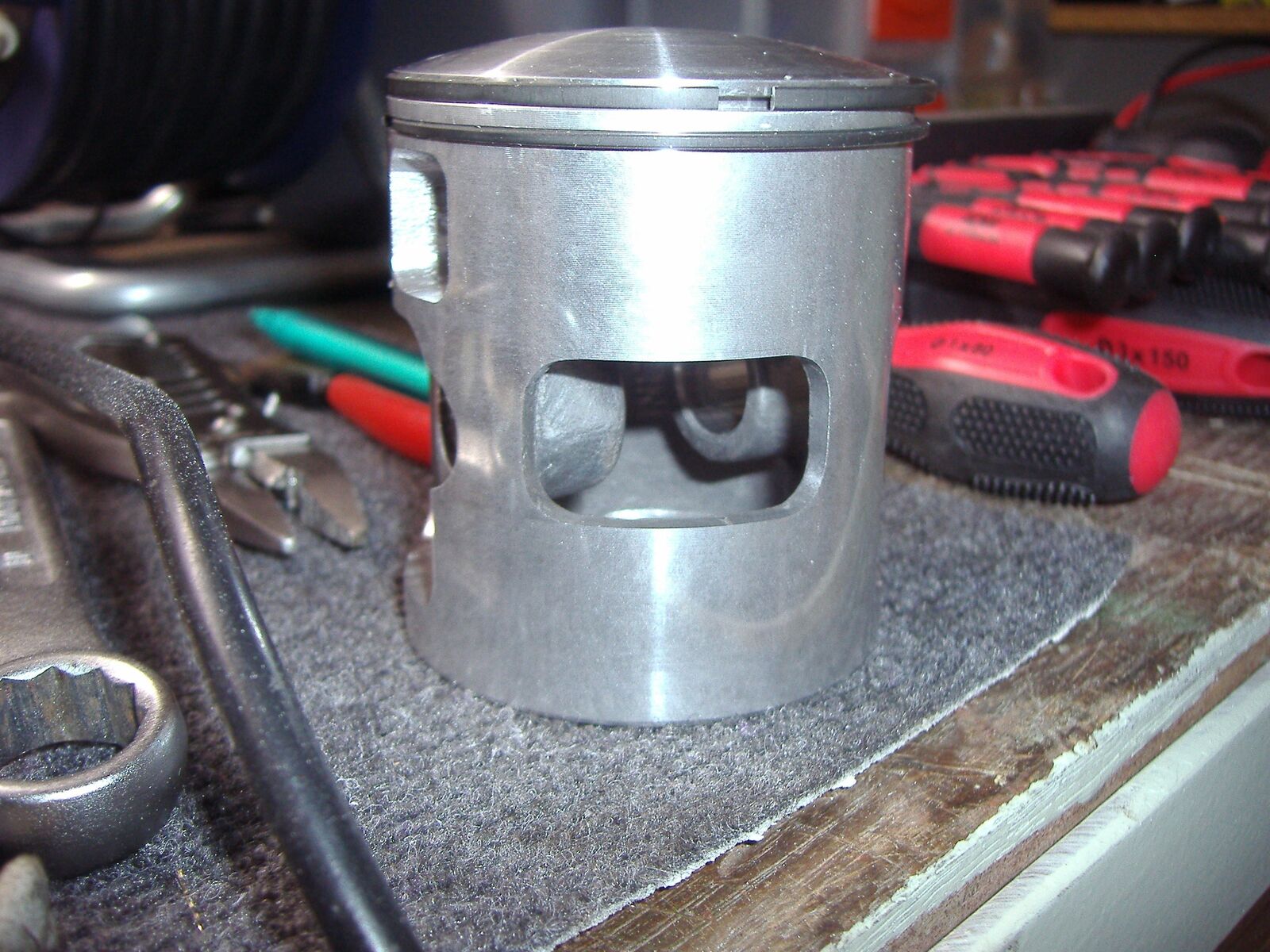

Hab jetzt den Motor wieder zusammen und möchte mich nun nochmal dem Zylinder und Kolben widmen.
Was kann man an dem Kolben noch verbessern.Ü-Fenster(Kolben) an den Ü-Strömen des Zylinderfuß würde mir da spontan einfallen !!!!
