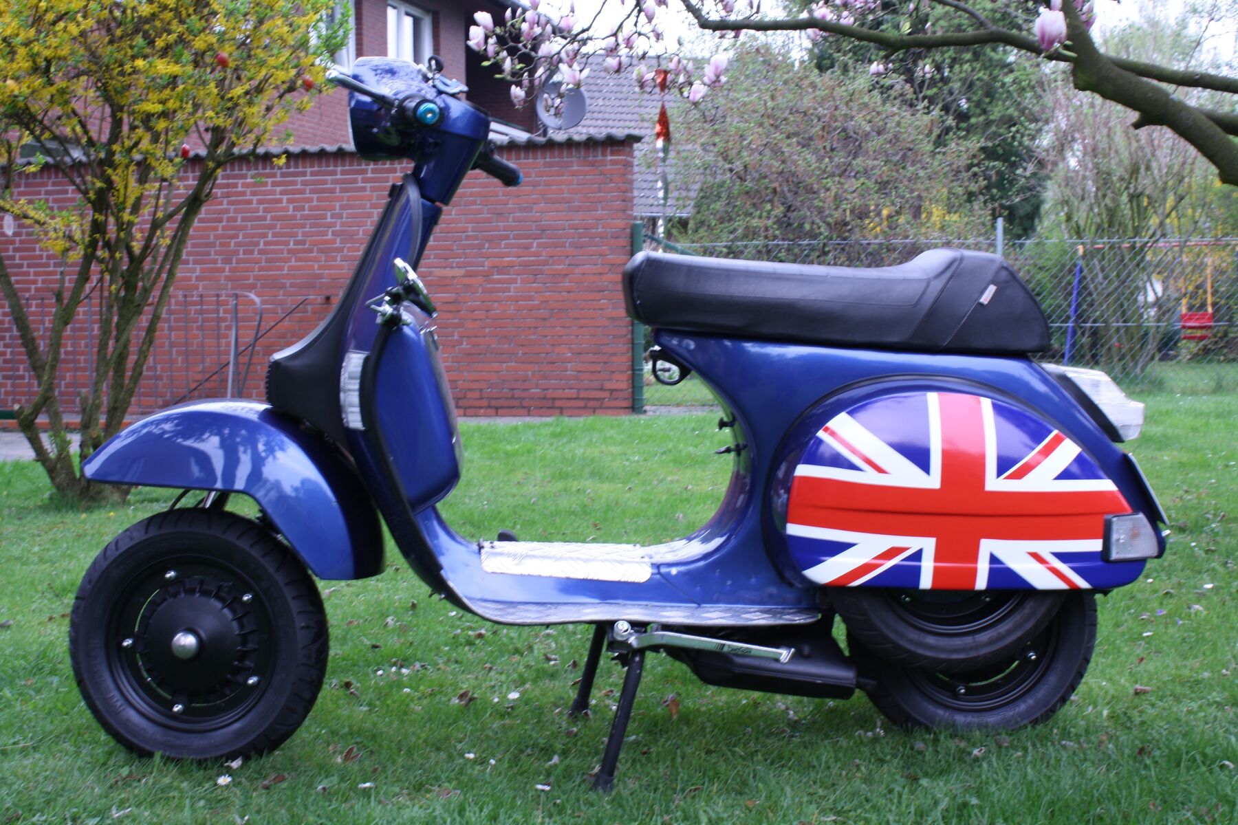

    So......warte zzt auf meine Nebendüse die hoffentlich bald ankommt !!!!!
    Habe gestern mal ein paar Bilder gemacht,und will sie euch nicht vorenthalten. Kritik und Lob.......wie immer gern !!!!!!
    Was wird noch geändert: Klarglas Lampe, GS Rücklicht
    Als nächstes steht der TÜV an !!!!! Aber erst mit anderer Nebendüse.
    Hiermit bedanke ich mich auch bei allen die mir mit Rat und Tat ( Forum & PM ) zur Seite standen .Danke danke danke.......
    REAL MAN.....KICK THEIR SCOOTERS

    • April 13, 2009 at 22:14
    • #240
    schick schick klatschen-)
    aber da ist zu wenig riffel dran und zu wenig schwatt matt :D
    aba im ernst das rüli geht ja mal garnet :D
