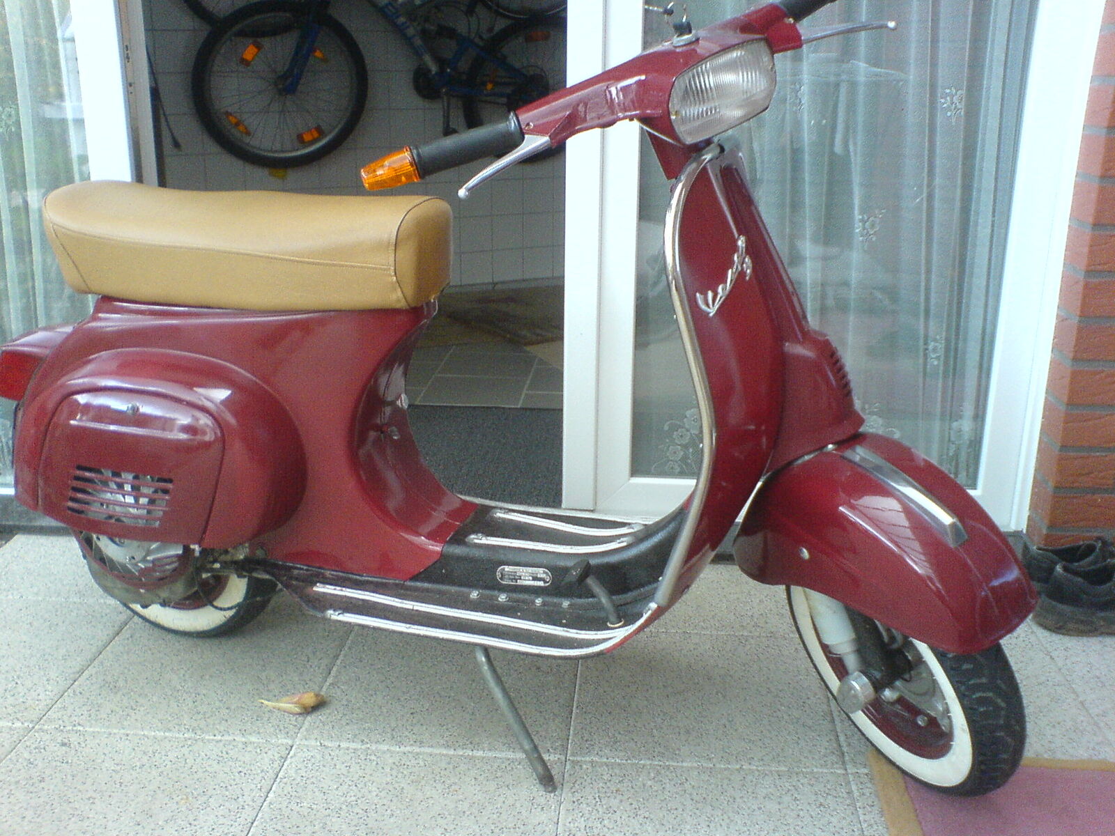

50N elestert 1973
  • is die sitzbank bloß draufgelegt? die richtige für das modell? ist das der sawa weißwandreifen? kaskade in andrer farbe als rahmen? leiste fehlt.füße fehlen.gummi in den zeirleisten? was ist mit der lüftradabdeckung passiert ?

  • das lüfterrad ist net original.. hab mir ne adappterscheibe gedreht und ein l.rad von ner 50 n genommen.
    sonst ist alles komplet.. die abdeckung für die elektrick hab ich auch ist nur nicht auf den fots drauf.
    halt nur so kleinigkeiten fehlen wie gummis und das zeichen an der kaskade.
    die sitzbank hab ich neu beziehen lassen..
    ja der motor läuft, ist ein nuer kolben und neue ringe drinne.
    muss mir nur noch nen neuen limaschalter holen der alte lädt die baterie nich genug..

  • nächstes Frühjahr in der Bucht 900€ -bei besseren Fotos und Beschreibung - realistisch jetzt hier so 6-700 würd ich sagen (hängt auch noch von der Technik Motor/Elektrik ab)- ich frag mich nur warum Du nach der ganzen Schleiferei nicht sauber ausgebeult und richtig lackiert hast - der Steinschlagschutz ist definitiv wertmindernd - warum ist das chromrohr drauf wenn der lenker eh unten war und warum die kaskade schlecht mitgelackt (dier würd ich noch tauschen) - die sieht verbastelter aus als sie ist glaub ich
  • also die form der sitzbank hab ich mir ganz bestimmt nicht ausgesucht, die kann doch auch nicht anders aussehen als der rahmen daruter..
    ja die fotos sind nicht die besten das stimmt, Handy halt.
    aber sonst läuft sie und sie zu verkaufen kann ich mir noch überlegen.
    danke für die beratung yohman-)
  • :D:D:D
    Das lass ich jetzt mal so stehen... :thumbup:
    Ich würde die Elestart nach original Vorbild wieder aufbereiten, schwierig wirds natürlich mit Ersatzteilen.
    Kaskade mittlackieren is absolutes no go!
    Naja, viel Spass noch...
