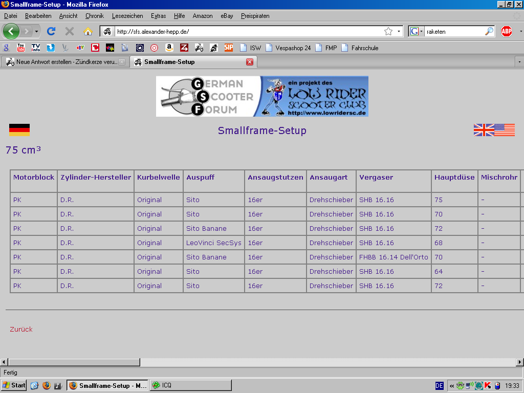

    Weil auf de GSF Setup Seite da haben die alle 7ner.
