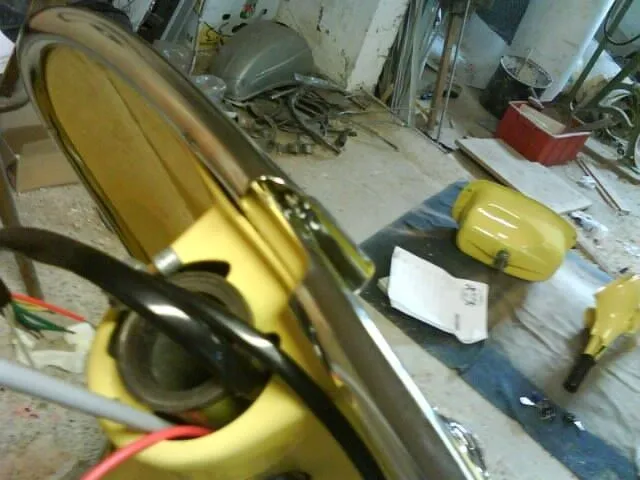

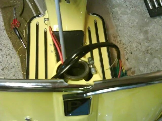

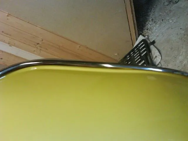

    ich hab mir eine Chrom-Kantenschutz zugelegt da mir die Montage des originalen Alu-Kantenschutzes misslungen ist. Hab ihn jetz mal hingesteckt ohne ihn jedoch anzuschrauben. Er steht aber auf der rechten Seite etwas über und der Übergang der beiden Teile passt auch nicht. Hat von euch vielleicht jmd ein Bild bei dems passt. Und könnt ihr mir evtl Tipps geben wie ich es sauber hinbekomme?
    Vielen dank

    vergiss die schrottigen dinger , die passqualität ist bei 99% so was von bes..... , ausserdem wetzt es dir an den diversen Stellen den lack durch das der Rost ungehindert ans Werk kann

    Man kann die Teile schon vernünftig aufstecken. Ich habs ja auch geschafft.
    Mein Tipp ist ein bisschen Spüli unter den Rand oder vorher aufs Blech zu machen. Dann flutschts gut. Ansonsten muss man halt an allen Ecken und Enden immer wieder schieben und drücken. Ist eine ätzende Arbeit, aber geht.

    Hab eins an ner Smallframe montiert, das sitzt eigentlich ganz gut. Bei der Montage vorsichtig sein, den Rand vom Beinschild mit zähem Fett einschmieren (rutscht und hindert etwas am rosten), das Rohr selbst musst du hier und dort noch ein bisschen nachbiegen, vor allem oben wo beide Hälften zusammenstoßen.
    Arbeitet man vorsichtig gehts ohne Lackbeschädigungen und sieht hinterher auch gut aus. Mein Tipp: Nach erfolgreicher Montage das Rohr rundherum noch vorsichtig mit einer breiten Zange und etwas Filz o.ä. auf den Backen (verhindert Dellen im Rohr) zusammendrücken. Sitzt dann 1A. Zur Demontage muss man dann allerdings das ganze Teil runterherum mit nem Dremel aufschneiden :D
    [Blockierte Grafik: http://www.vespaservizio.de/v50special02_4.jpg]
    PS: Der originale Alukantenschutz ist (Bördelzange vorrausgesetzt) einfacher zu montieren!

    Hab das Schlitzrohr bereits an zwei Rollern montiert. Passte bei mir eigentlich relativ problemlos.
    Kleiner Tipp:
    - die Kante vorher mit etwas Gaffa-Tape abkleben (muss zurecht geschnitten werden), das verhindert Scheuern und Rost
    - für die Montage gegen Kratzer den Lack rundherum großzügig mit Kreppband abkleben
    - nach der Montage unter die Kante Balistol sprühen
    ...dann ist das Maximim an Schutz und Rostvorsorge eigentlich abgehakt.

    Wir haben das slebige letzetns bei nem Kumpel montiert. Danach haben wir mit der Bördelzange das ganze nochmal nachgeformt und es sitzt. während der montage haben wir die ränder abgeklebt gehabt um Kratzer zu vermeiden.
