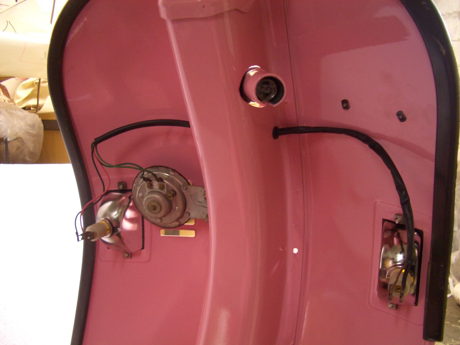

Hi ich denke ich hab ein besseres Bild.
klaus
genau so eines wollte ich gerade schießen^^
Jetzt verstehe ich, dann war bei mir von Beginn an keine dabei!
Aber ist das Bild auch von einer PK 50 XL 2? Ich habe nämlich nur zwei Anschlüsse, die aus dem Kabelsatz des Blinkers kommen, nicht vier!
Vielen Dank nochmals
Das ist ne XL2. Allerdings ohne Batterie, aber mit Hupengleichrichter. Für die Hupe müssen lt. [lexicon='Schaltplan',''][/lexicon] zwei grün-schwarze Kabel da sein. Eins kommt direkt vom Hupengleichrichter und das zweite kommt vom Hupenknopf. Hast Du einen Hupengleichrichter ?
