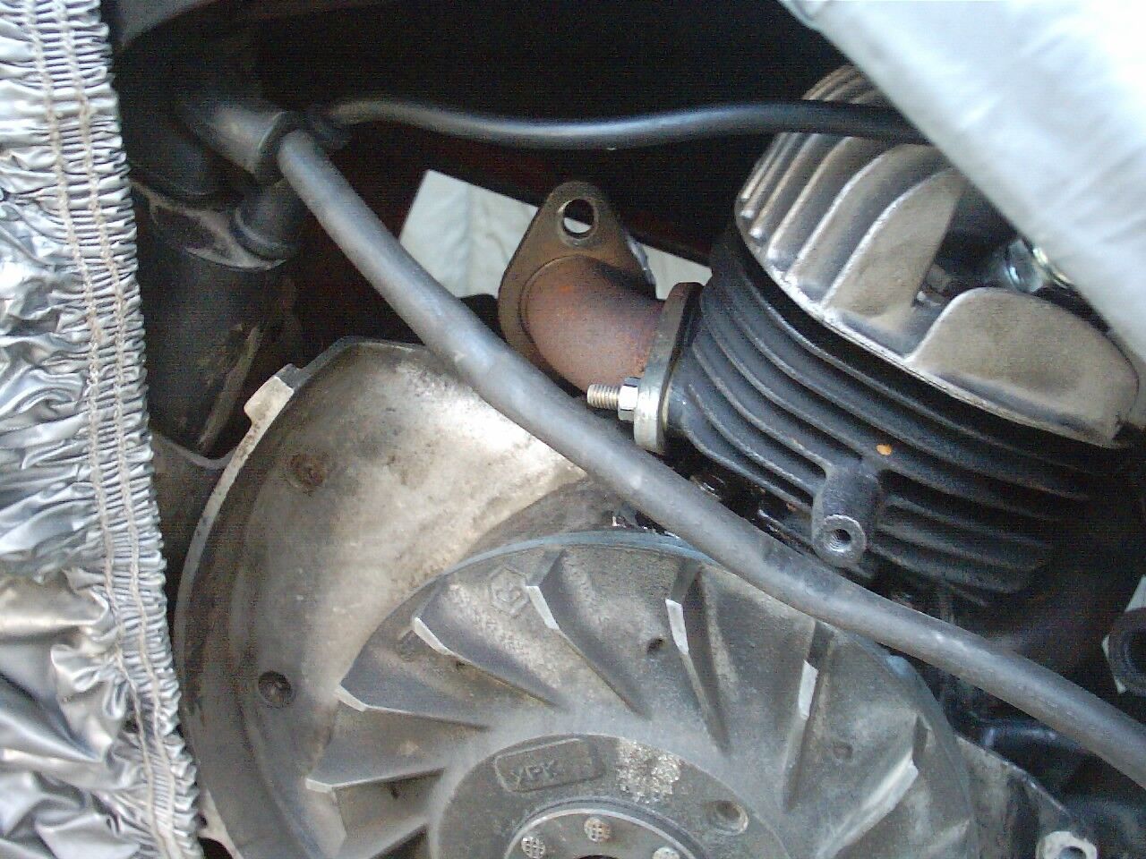

    Von welchem Hersteller ist der Krümmer?
    Und wo bekomme ich Ersatz dafür?
    Habe im rollershop-center nix gefunden

    Das ist der nicht.
    So einen hab ich hier auch noch rumliegen, aber der sieht ganz anders aus.

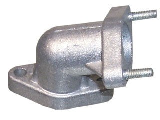

    Sieht aus wie ein Sito+ Krümmer, aber bei dem sind die Schrauben zum Auspuff hin eigentl. schon eingeschweißt, auf dem Bild nicht. Viell. ist das noch ein frühe Version.
    Der Originalkrümmer sieht z.B. so aus(Schrauben sind auch schon eingeschweißt).
    gaugel.

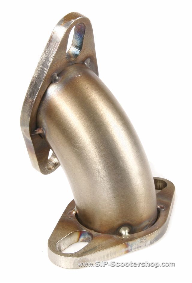

    Ich dachte es wäre der Polini oder so einer hier:

    Denke der hier könnte es sein. Sieht zumindest identisch aus.
    Gibts bei SIP.
    MfG, gaugel.

    Der ist eher so hier:
    Wo bekomme ich denn einen Polini her?
    SIP hat den nicht und will auch nicht per Vorkasse :(

    Ich schaue mal, wie sich meiner mit dem neuen Pott macht, da ich Probleme hatte, den dicht zu kriegen. Der alte Pott ist aber auch richtig runter gewesen.
    Der neue wäre ganz schön teuer, und bei SIP kommen ja noch die hohen Zusatzkosten hinzu, da ich keine Kreditkarte habe.
    Der SIP sieht aus wie ein Polini Nachbau.
    Weiss jemand wo es den Polini noch zu kaufen gibt?

    der von sip kann es übrigens nicht sein da der aus edelstahl is und deiner ja nicht, da der rostet, wie auf dem bild zu sehen. ;)
    würd eher mal sagen das der is der original bei den sito+ dabei is.

    hatte den gleichn krümmer auhc auf meiner pk verbaut, war bei mir von rollershop express ein polini teil !
