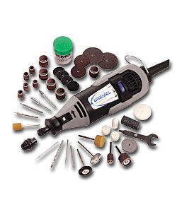

    • February 16, 2007 at 22:49
    aber das wird doch nie im leben gleichmäßig schön wenn ich da mit son nem schleifer ran gehe....
    Oder meinst du den Drahtbürstenaufsatz?
    Beschreib bitte was du genau meinst.
    Wir gehen mal von dem abgebildeten Set aus...
    Welche Komponenten würdest du benutzen? Bitte mir Pfeil (Paint) bearbeiten.
    Und was ist wenn das geklappt hat. Mit Klarlack muss ich doch so oder so drüber sonst rostet mir das doch wieder in ner Woche weg. Oder wie soll das verhindert werden.

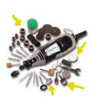

    • February 16, 2007 at 23:05
    Wenn du die Möglichkeit zum Strahlen hast wäre es bestimmt innerhalb von Augenblicken erledigt.
    Mit dem Dremel würd ich es so machen:
    WD40 drauf und wiken lassen. Dann nochmal WD40 drauf wenn du die Arbeit mit dem Dremel beginnst.
    Ich würde erst einmal mit der Drahtbürste ran. Die nimmt leider aber nicht allzu viel weg. Da muss man dann mit den Schleifbändern ran. Die sind super, tragen auch schön was ab, leider sind die schwer zu handhaben, da die Welle des Dremels nich nachgibt.
    Die Frässteine dürften sich dafür nicht so gut eignen, die sond schon eher fürs richtig Grobe.
    Fächerschleifer sind noch sehr gut (die fehlen auf dem Bild). Auch die Holzschleifscheiben sind gang gut (wennauch nur für den Feinschliff weil die zwar auch gut abtragen können, jedoch schnell runter sind und auch schnell abknicken)
    Ich habe so meinen Hauptständer neu gemacht.
    Der war in einem fürchterlichem Zustand. Ich habe nahezu nur die Schleifbänder verwendet. Die haben da richtig viel Rost abgetragen. Danach habe ich es grundiert. Für nen Hauptständer ist die Grundierung ok, dann gab es noch Alufüsse :)
    Wenn alles super war, dann nimmste noch etwas Polierpaste und einen dieser weissen Polieraufsätze
