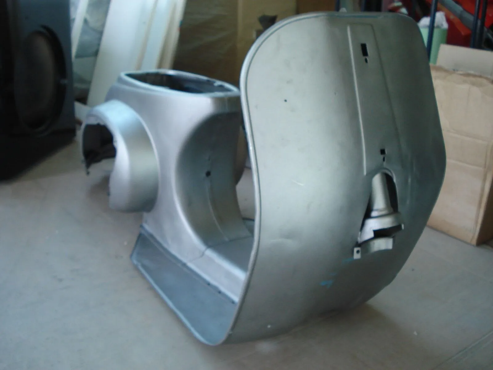

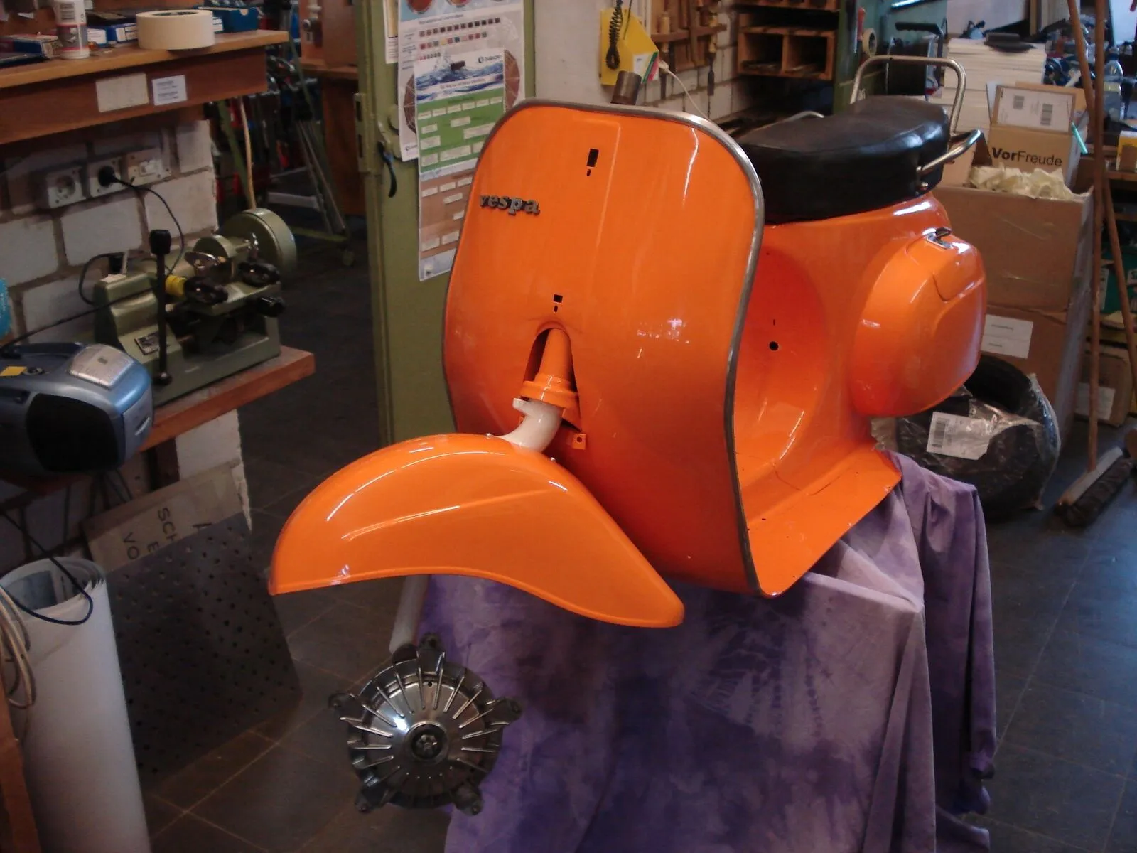

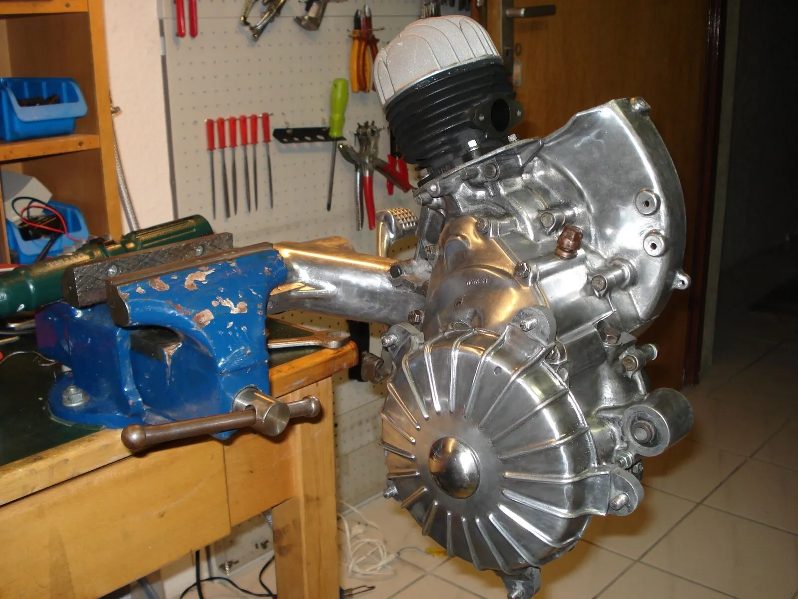

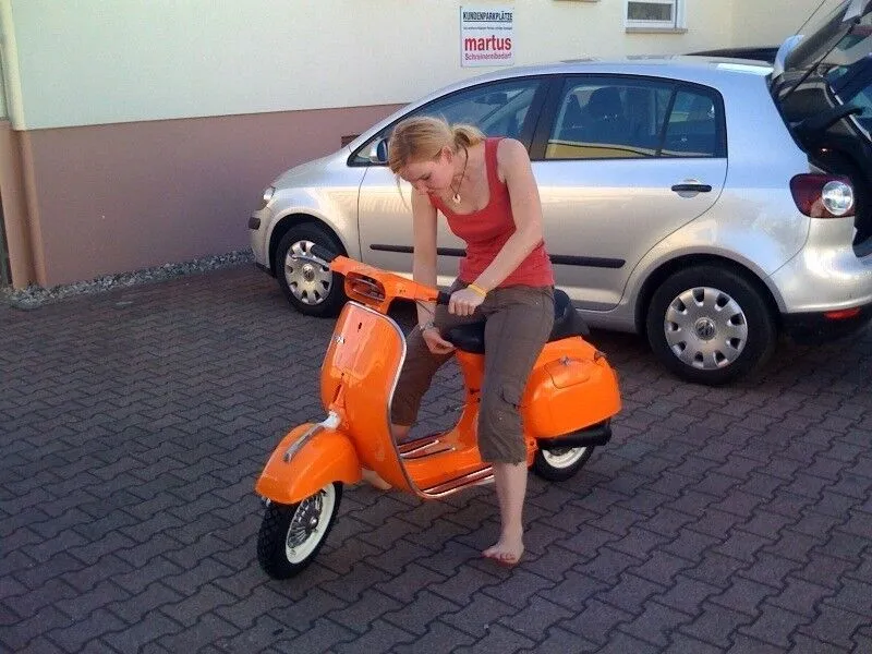

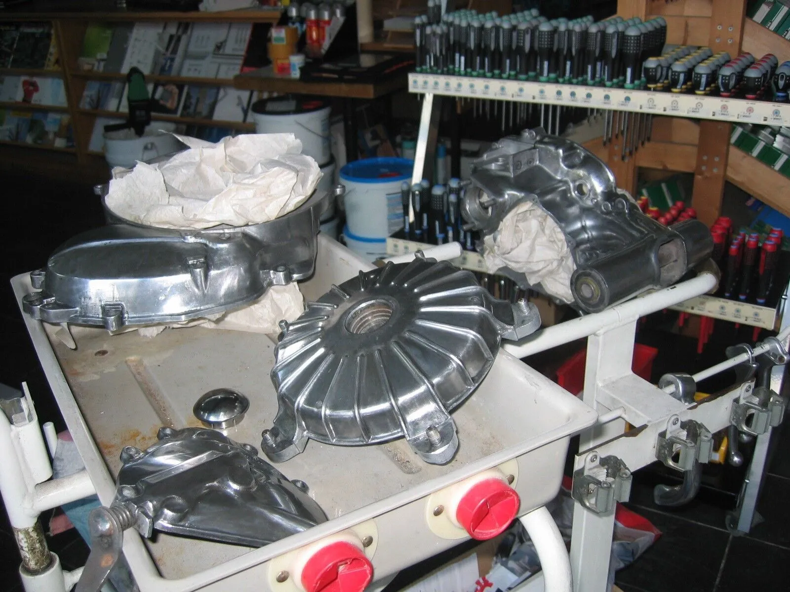

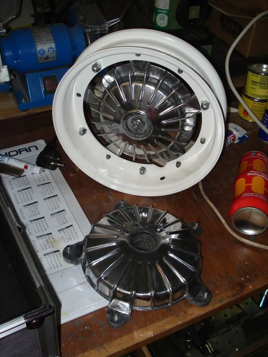

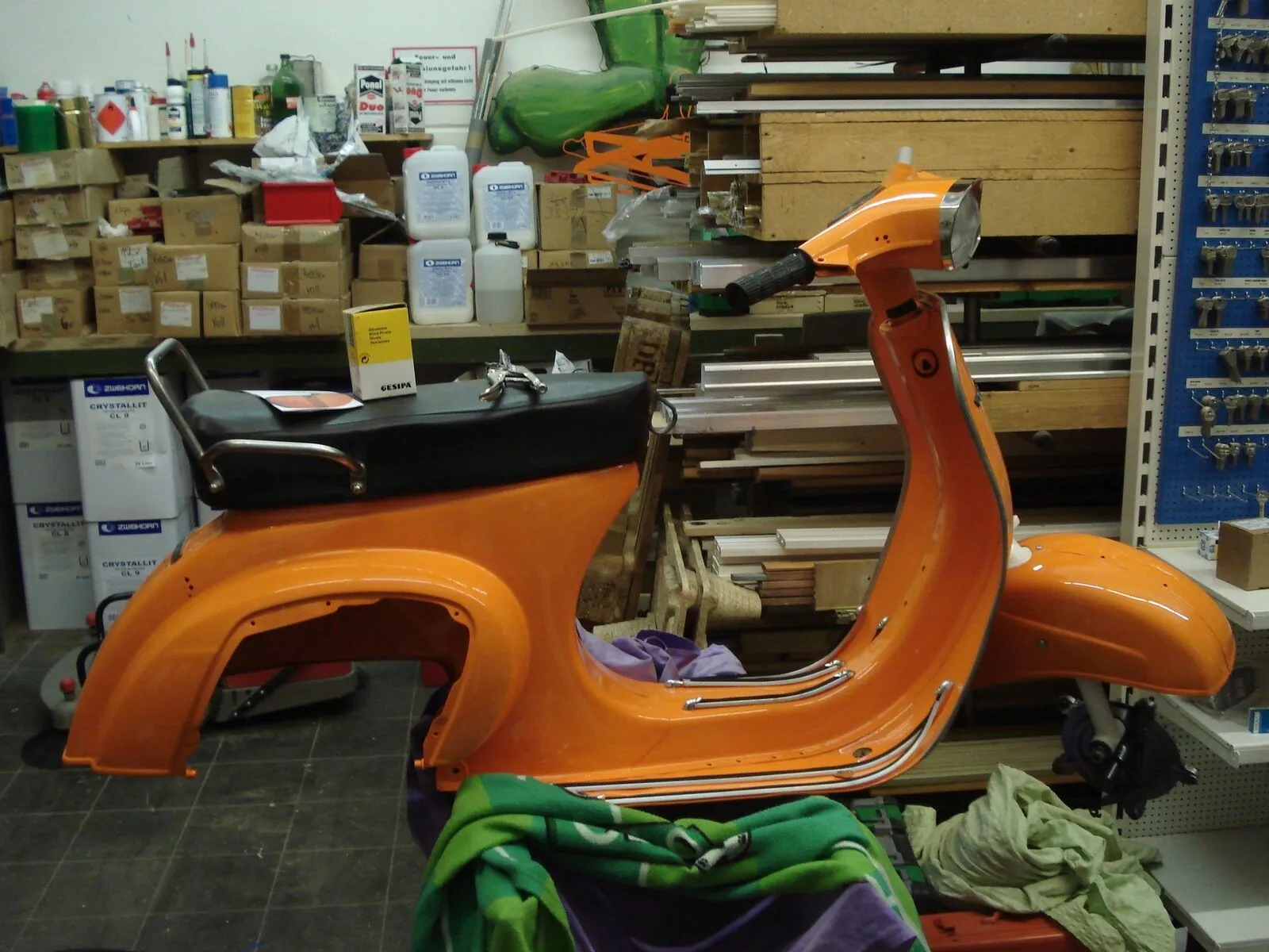

    So, mittlerweile hat sich jede Menge getan:
    Sandstrahlen:
    Altes wiederaufereiten
    einiges Pulvern lassen
    Motor neu aufbauen ( und Zündgrundplatte reparieren :cursing: )
    Lackierte Teilchen abholen
    und zusammensetzen :)
    Paichi, ich hab mich auf deinen setup-Vorschlag verlassen, Original-Banane und 75er DR, schau mer mal ;)
    Ach so, und gleichzeitig noch Lustiges in der Werkstatt aufstöbern :D
    Elektrik ist ein Arschloch
    Einmal editiert, zuletzt von juny79 (May 18, 2009 at 00:46)

    • May 17, 2009 at 23:12
    • #49
    die wird schön :thumbup:

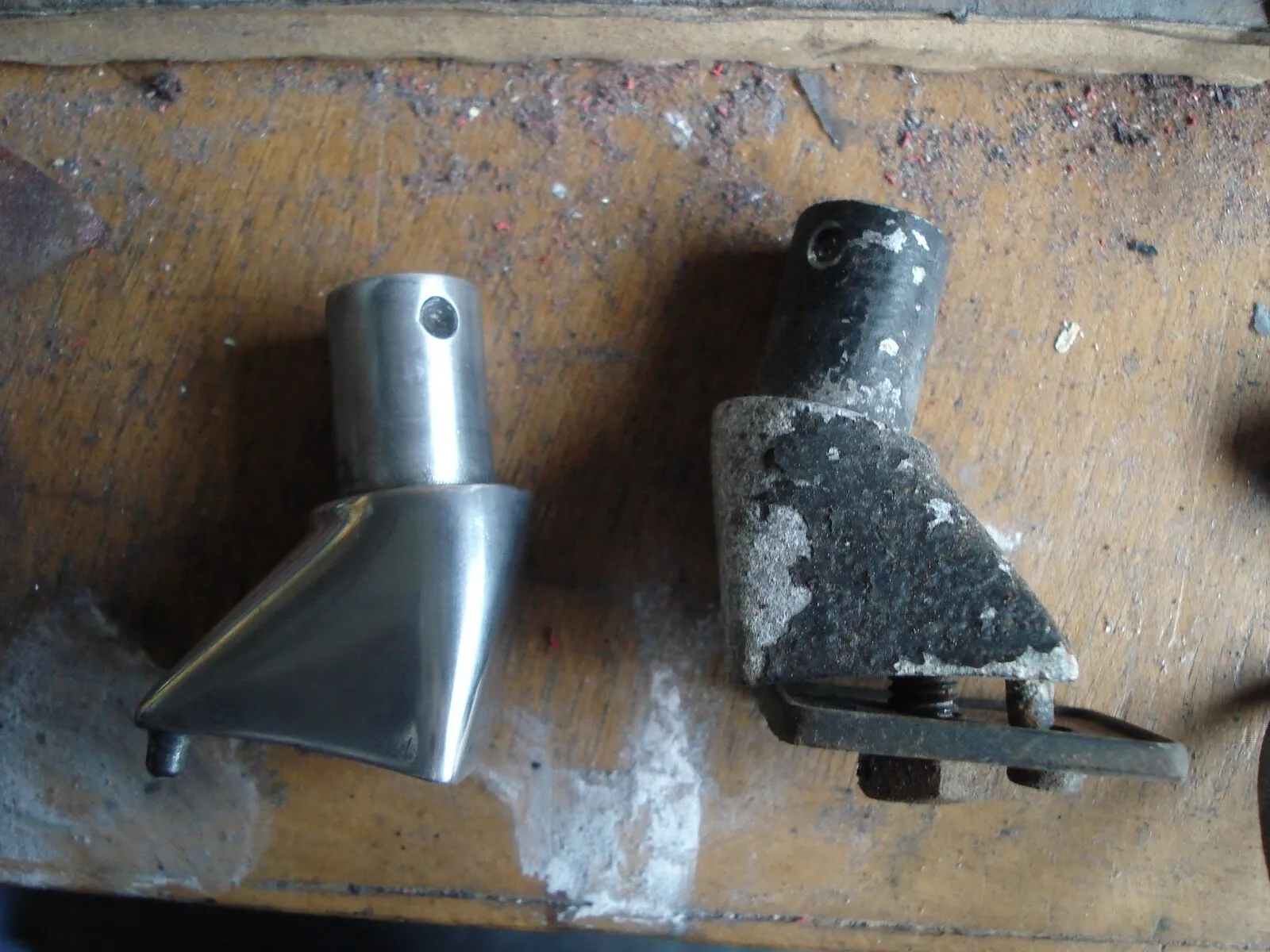

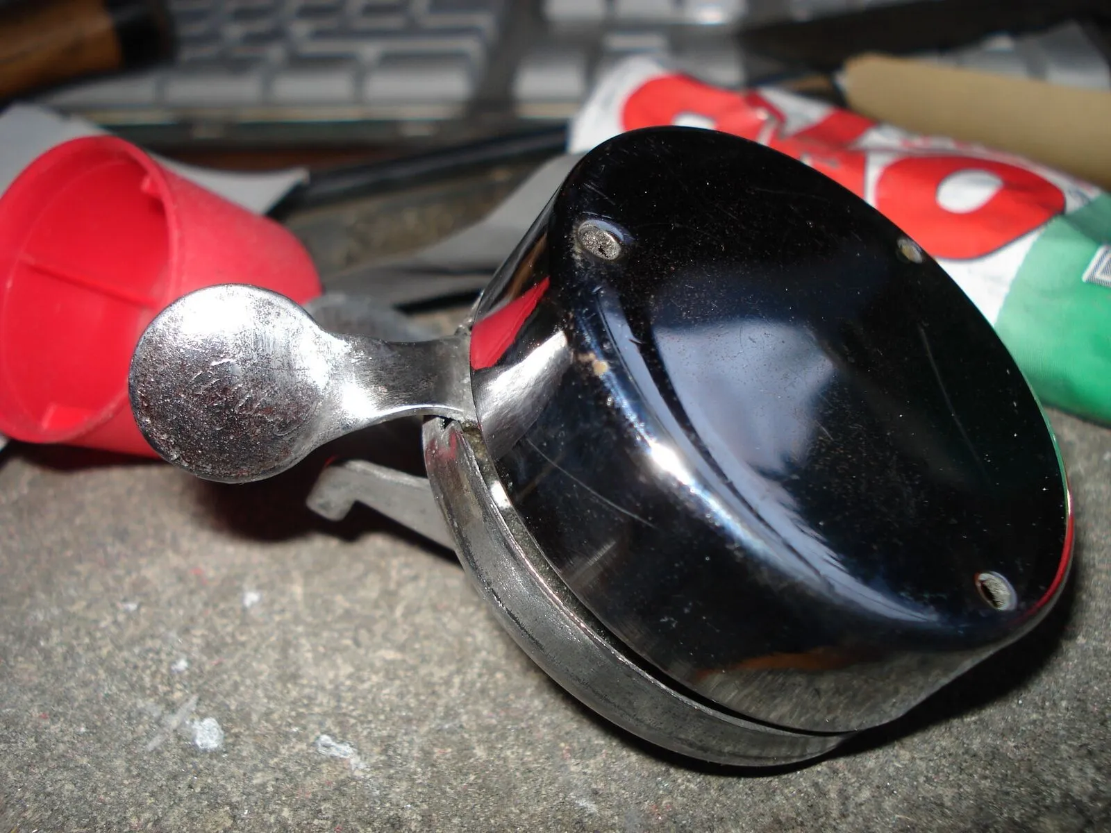

    womit hastn das Rüli bearbeitet?
  • juny79
    Hausdrache
    437
    13,667
    2,481
    • May 17, 2009 at 23:15
    • #50
    Danke 8)
    Xerapol und 1600 Schleifpapier, geniales Mittel, auch für den Tacho

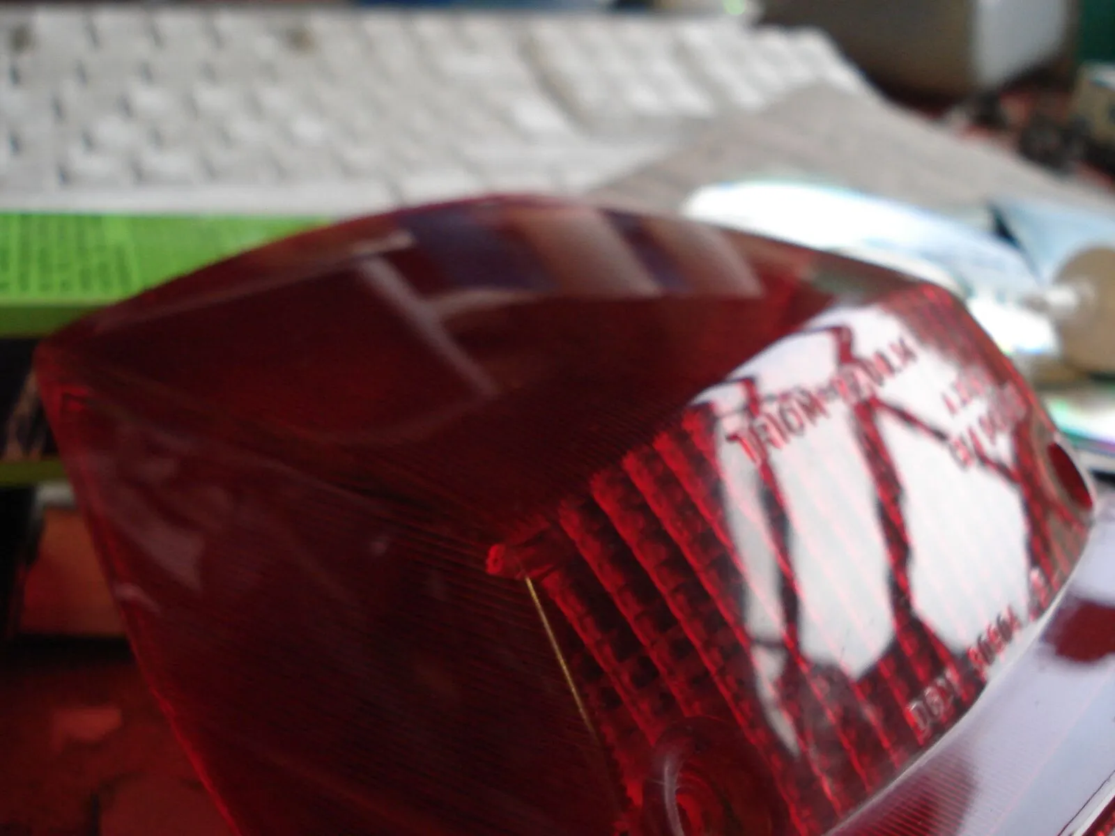

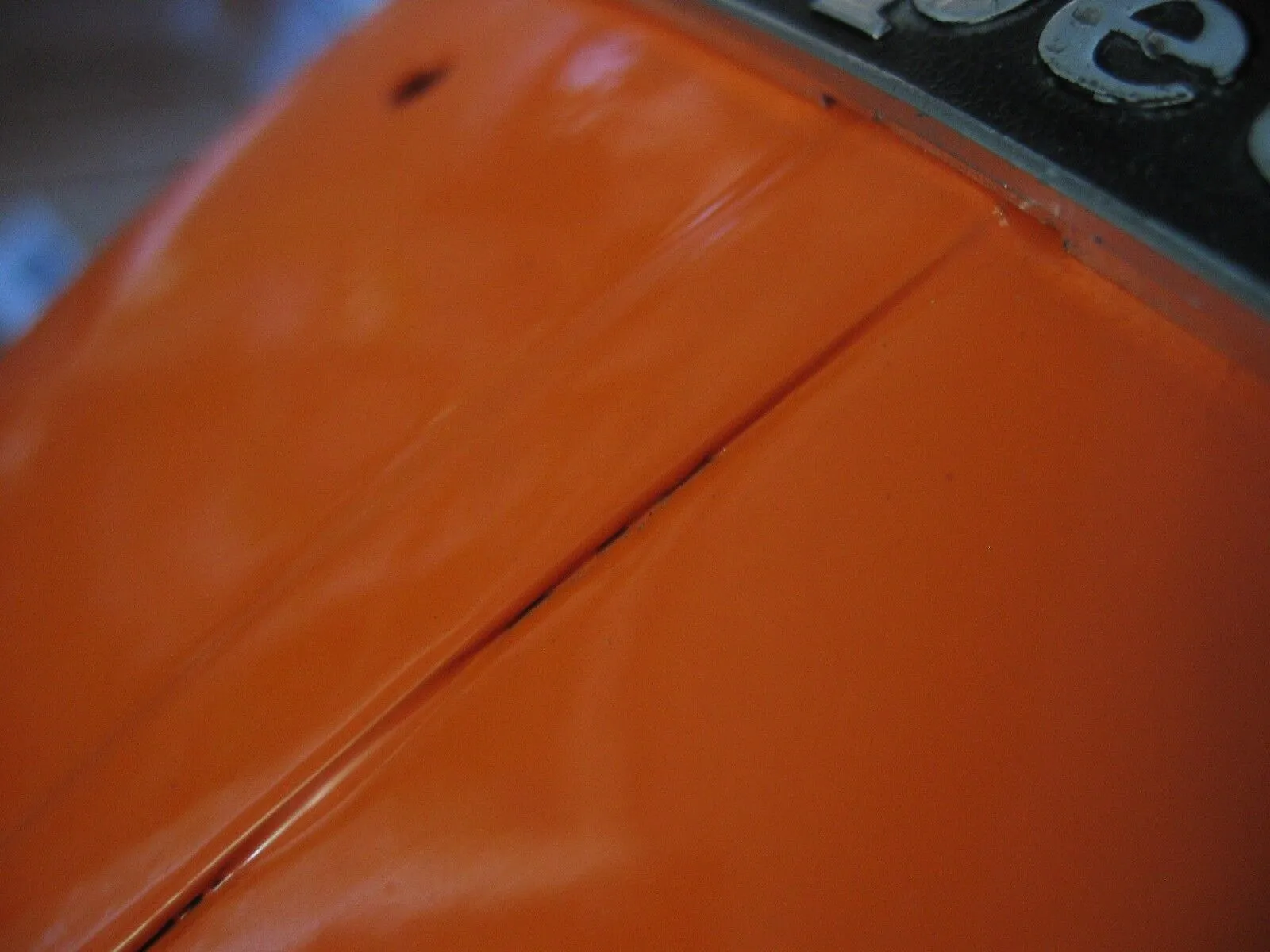

    mir macht der Lack ein bisschen Sorgen. Vespa war zwar beim strahlen und lackieren, aber am Falz ( am Rücklicht) sind nach dem lackieren Lücken geblieben. Kann ich da nachträglich in den Schlitz Rostumwandler reinsprühen und wenn ja, was am besten?

    Ja kannst und solltest Du. Fertan würd ich empfehlen - ist so flüssig, dass Du's mit ner Spritze und ner dicken Kanüle gut da rein bekommst.
    24 Stunden einwirken lassen, mit Wasser abspülen, trocknen und Hohlraumwachs rein.
    Edith meint noch, dass die Farbe echt gelungen ist. Will auch ne orange Vespe haben :-1

    Jup, Fertan ist mit das Beste auf dem Markt. Verarbeitunganweisung steht drauf und bitte einhalten. Danach würde ich es mit der lackierten Farbe austupfen, bzw zutupfen, wenn die "Löcher/ Lücken" nicht zu groß sind.
    Der Lackierer hat Dir doch bestimmt noch einen Lackstift mitgegeben?

    1. Ich find das Klasse was Du machst und auf Dich nimmst, um später eine schöne Bella zu fahren.

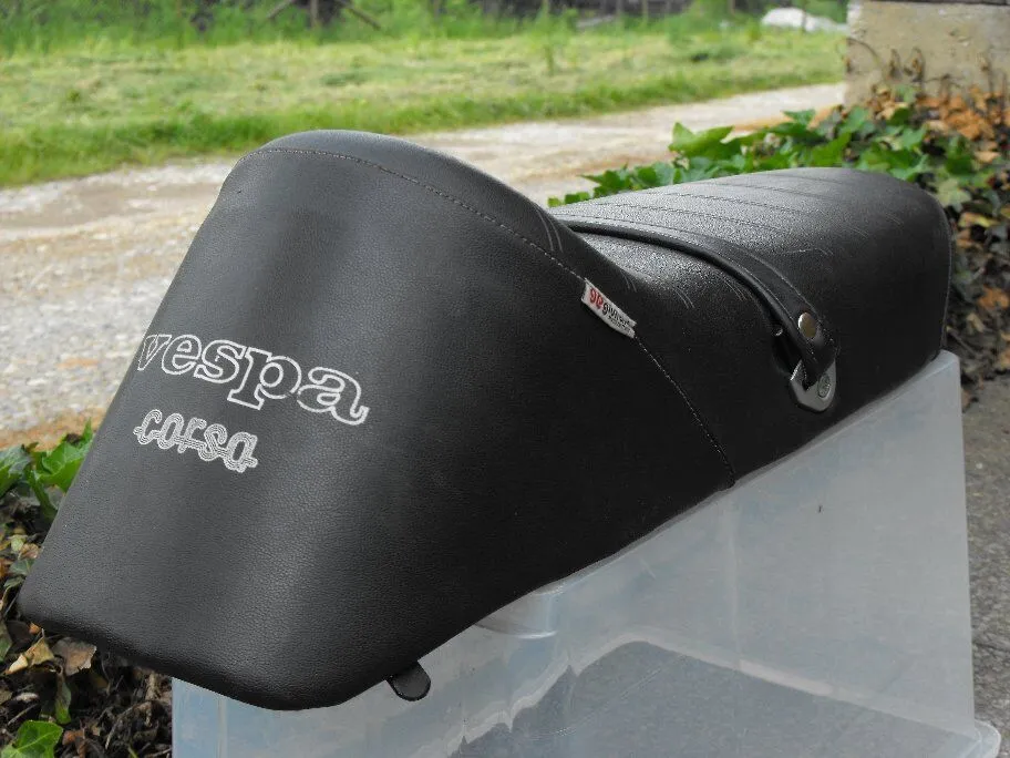

    2. Ich habe eine Giuliari Corsa Sitzbank bekommen und spreche deswegen wieder mit Dir :D;):D
    Hab schon gesehen daß du keine mehr suchst, jetzt kann ich ja meine endlich mit der richtigen Bank fotografieren, ohne masakriert zu werden :D Neue oder alt?

    Ne alte Originale :)
    Wegen Fertan:
    Es geht so:
    Losen Rost lösen, Fertan auftragen, 24h warten (bei ~20°C), Stelle dann reinigen, dann grundieren, dann lackieren. Da Du ja nur die Fuge ausbessern bzw versiegeln willst, reicht wohl einfach ein Lackstift aus. Die Anleitung steht auf der Flasche drauf und sollte genau eingehalten werden.
    Wenn Du Dir unsicher bist, bitte Bild von der Stelle posten.

    Deine Bank sieht auf dem Foto besser aus als meine, die hat nämlich schon 2 kleine Risse, mal schauen was ich da machen kann
    ich hab mir heut morgen gleich mal Fertan zugelegt und alles unterspritzt

    Wirklich schön und ohne als Mann eine Frau diskrementieren zu wollen, muss ich es trotzdem los werden: Ich finde es klasse, was Du als Mädel schon aus der Fuffi gemacht hast 2-)
    Zu dem ersten Bild muss ich aber auch sagen, das es aussieht als ob der Lacker shice gebaut hat. Der Lack ist irgendwie nicht richtig verlaufen, normalerweise sollte der Falz gleichmäßig abgedeckt sein. Sieht aus als ob im Falz noch Fett oder Siliconrückstände waren.
    Und das an einer Stelle, die dem Lacker ins Auge gesprungen sein MUSS. Es ist jedenfalls sein Fehler, nicht Deiner.
    Falls Du dich aber nicht mit ihm auseinander setzen möchtest, solltest Du Dir noch einen sehr dünnen Pinsel (zB von Revell aus einem Modellbauladen) besorgen, mit dem Du denn sehr schmal die Löcher zumalst. Jedefalls nicht den Quast nehmen, der an einem normalen Lackstift dran ist.
