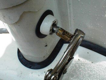

Grimpzange, brutal aber in ca. 30 Sek erledigt ![]()
Viel Spaß!!
Hebel mit nem Schraubenzieher den Deckel mit den Nieten ab, setzt die Grimpzange an den überstehendem Schloß an und dreh einfach, dann kannste alles rausziehen.
