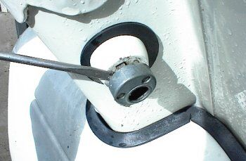

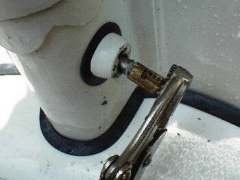

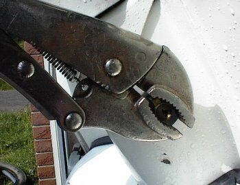

    • April 22, 2007 at 19:30
    Grimpzange, brutal aber in ca. 30 Sek erledigt ;)
    Viel Spaß!!
    Hebel mit nem Schraubenzieher den Deckel mit den Nieten ab, setzt die Grimpzange an den überstehendem Schloß an und dreh einfach, dann kannste alles rausziehen.
