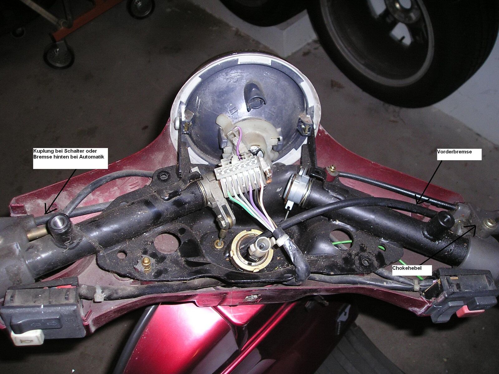

    einmal mehr bin ich beim restaurieren meiner PK 50 XL 2 (Schaltung) auf technische Probleme beim Zusammenbau gestoßen.
    Auf dem ersten Bild, ist der Griff und der Hebel links zu erkennen. Er hat zwei Anschlüsse.
    der Hebel rechts hat ebenfalls zwei Anschlüsse.
    Ich habe die Kennzeichen mit Zahlen versehen undwollte nun wissen, welcher Seilzug an welche Stelle des Hebels kommt.
    Links scheint alles klar zu sein, doch rechts habe ich irgendwie einen Seilzug zu viel. Kann mir das nicht zu 100% erklären.
    Schaut Euch die Bilder an und Ihr wisst bescheid....
    Danke schonmal.

    • January 20, 2009 at 20:06
    rechts überm Bremshebel kommt an die schraube noch ein kleiner Habel für den chokezug

    • January 20, 2009 at 20:20
    @t Rita: richtig, ist für den Choke. Aber ist der Hebel (Bremshebel) nicht falsch rum. (Normal zeigt doch die Zugöse nach unten) oder ?

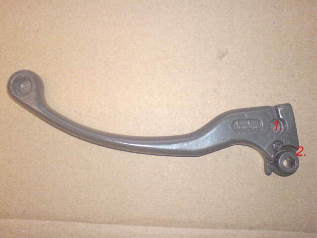

    • January 20, 2009 at 20:27
    der einzeln gezeigte hebel ist der bremshebel... allerdings von der unterseite fotografiert...

    • January 20, 2009 at 20:41
    Ich meinte das Foto in der Mitte , wo der Choke fehlt. :?:

    • January 21, 2009 at 13:49
    sieht aus als hättest du zwei linke Hebel :D

    • January 21, 2009 at 16:28
    ich habe den rechten Hebel durch einen linken improvisorisch ersetzt da ich zu diesem Zeitpunkt noch keinen rechten hatte. Nun habe ich einen rechten und den gleich abfotografiert (das ist der einzelne Hebel).
    Leider habe ich Eure Beiträge nicht ganz verstanden:
    Was kommt links an den Hebel?
    Was kommt rechts an den Hebel?
    Und wie werden die Züge am rechten hebel befestigt? Oder kommt da nur einer dran?

    • January 21, 2009 at 18:41
    Hallo , hilft das ???? Im Dateianhang.

    • January 22, 2009 at 08:20
    heisst das, dass bei mir ein Chokehebel fehlt wenn ich eine PK 50 XL 2 mit Schaltung habe????
    Danke für Deine Hilfe :)
    Gruß Michael
    • January 22, 2009 at 08:55
    Hi "JA"

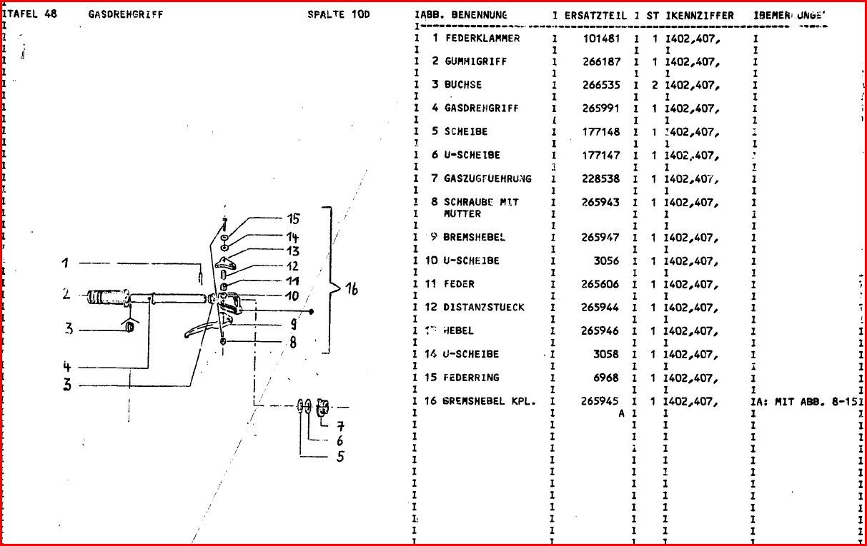

    Hier gibt den Hebel oder hier komplett
    • January 23, 2009 at 10:24
    Prima, hast Du auch die längere Schraube und die Scheiben dazu gekauft ?
