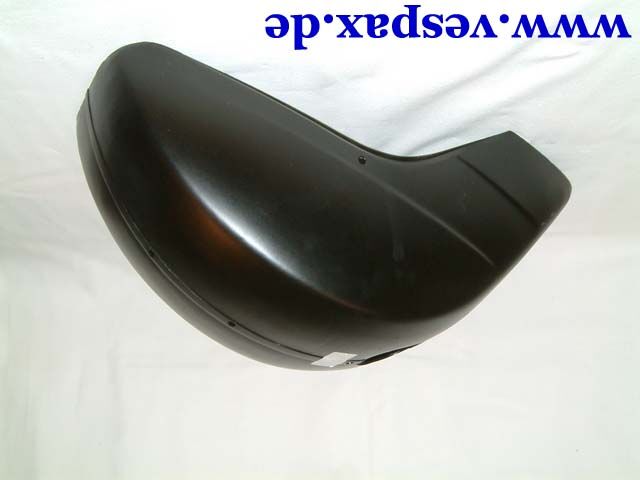

Ausbau des Kotflügels bei PX Lusso
  • Wir haben heute unter anderem die Gabeln von PX alt und PX Lusso von den Kotflügeln befreien wollen.Bei der PX alt war das auch kein Problem.
    Aber bei der Lusso ging der Kotflügel nicht über die Lagerschale. :cursing:
    Gibts da nen Trick oder muss ich tatsächlich die Lagerschale ausbauen oder die Öffnung vom Kotflügel größer dremeln? Mit der Stichsäge komme ich net ran, schon probiert. :wacko:
  • Freunde, drehen und drücken geht leider nicht.Ein Kumpel hat mir schon gesagt, das er bei seiner Lusso die Lagerschalen ausbauen musste, weil es nicht ging.
  • wenn du schräg ansetzt klappt es ohne die Lagerschalen auszubauen. Das kostet dann allerdings etwas Lack am Rand...
    Denke bei einem Winkel von 45° zuerst über die kleine Nase, dann den Kotflügel um 180° seitlich drehen und nach oben weg ziehen.
    Die Anleitung ist übrigens universal und führt auch zu verborgenen Schätzen und passt auch zum Getriebeausbau eines Ford Mondeo, aber besser kann ich es leider nicht beschreiben :(
    Ob das Normal ist?
    Na ich hoffe nicht!
  • Danke Holger, ich werds heute Abend testen. 2-)
    Wäre dann allerdings unschön mit nem neu lackierten Kotflügel den Einbau dann auch wieder so zu machen...
  • Sorry, aber die Lagerschale & Staubschutz muss bei allen Karren runter, PX bis V50. Ansosnten geht das nur mit Gewalt, ist die unschöne Methode, wobei das "Lagerschale runtermachen" ja gerade mal 3 min dauert.
    Alles andere ist echt russisch, Jungs.

  • So, gedremelt und ab isser der Koti.
    PX alt hab ich nun schon 4x zerlegt und noch nie Probleme gehabt.Es hat sich um ca. 5mm gehandelt.Jetzt gehts am Samstag zum Schweißen (neues Reperaturblech) und nächste Woche zu lacken.Und dann muss ich warten, bis meine Welle vom Kaba kommt... :whistling:
    @Lila Specht
    Rings rum nen halben cm abdrehen is nicht, sonst sind ja die drei Schraubenlöcher mit der der Koti an der Gabel verschraubt werden weg.
