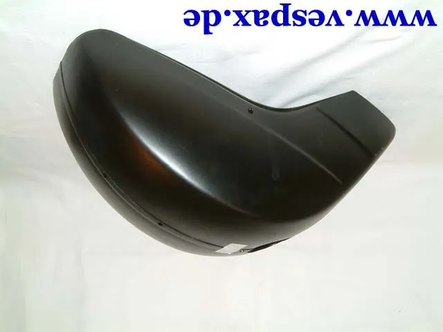

  • Basti_MRC
    • January 21, 2009 at 15:50
    wenn du ih nicht so montierst (siehe bild) denn kann da auch nix mit dem lack passieren 2-)
