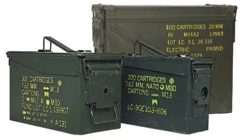

    Ich nehm mal an, du willst bei einer PK die linke Seite als Staufach umbauen !?

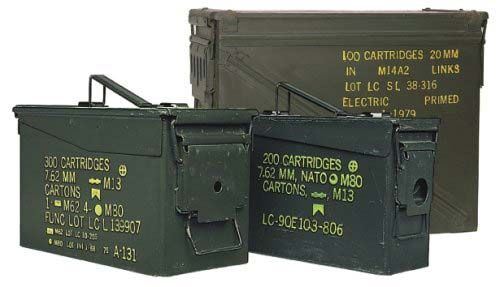

    Funktionieren tut auch eine MG-Munitionskiste der US-Armee. Deckel abmachen und an den Gewindelöchern des Reserverades verschrauben.
    So ist es jederzeit rückrüstbar.
    Allerdings scheint es bei den Kisten nicht unerhebliche Produktionsschwankungen zu geben. Manche sind ein paar mm zu breit.

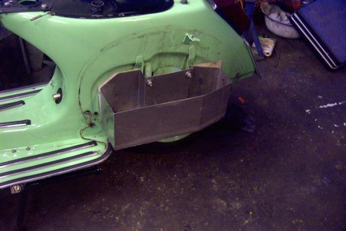

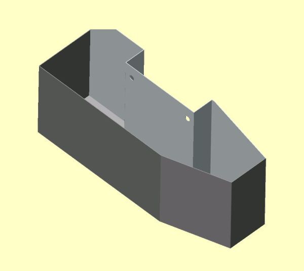

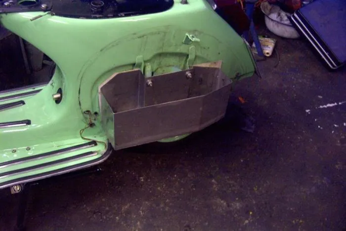

    hallo, wenn es für px sein soll (habe ich aus germanscooterforum).
    mfg
    niko

    @ schwabenandy: wo kriegt man diese Munitionskisten und wie sehen die aus? ;)

    Original von Vespaholiker
    Die mittlere. Deckel lässt sich einfach abmachen.

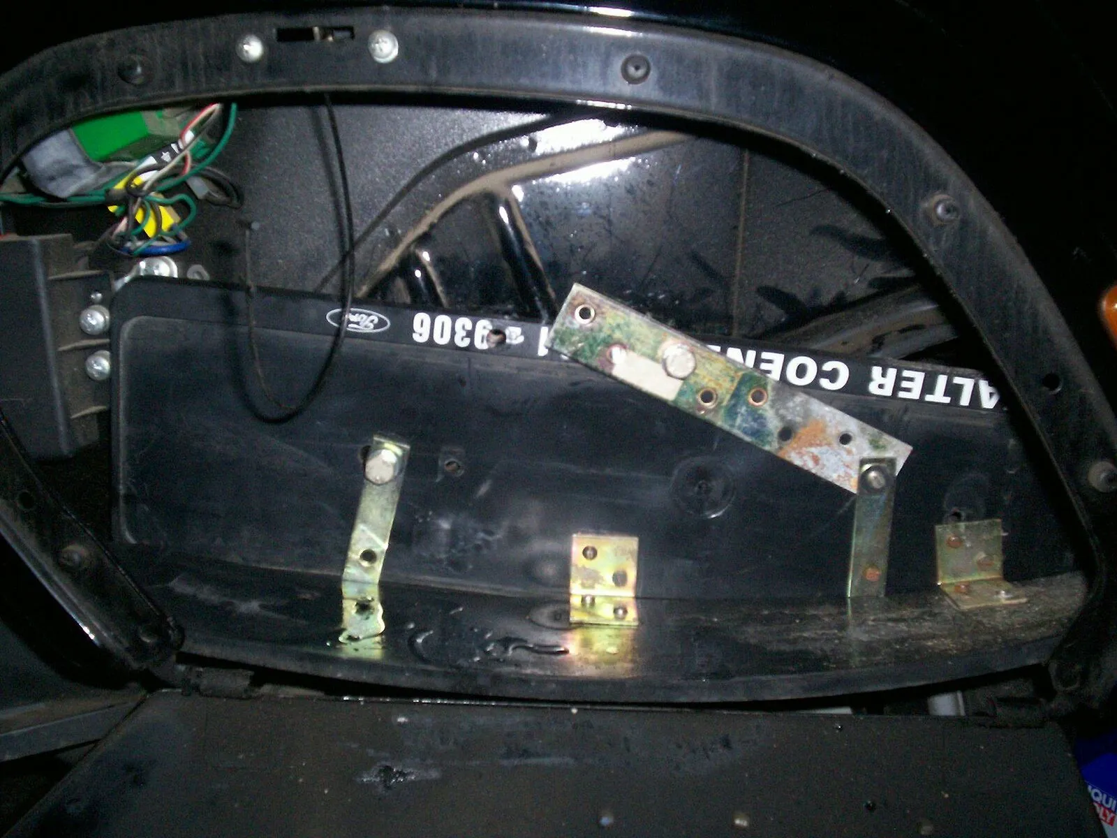

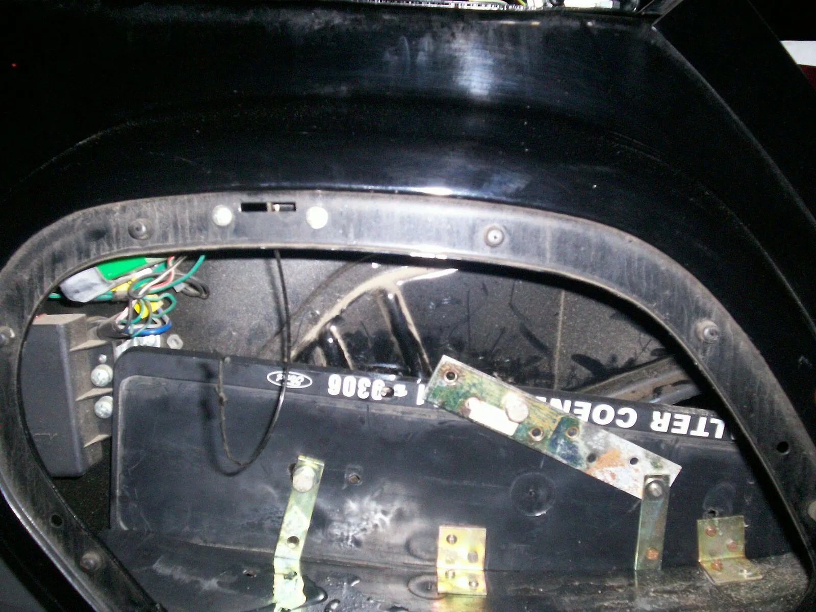

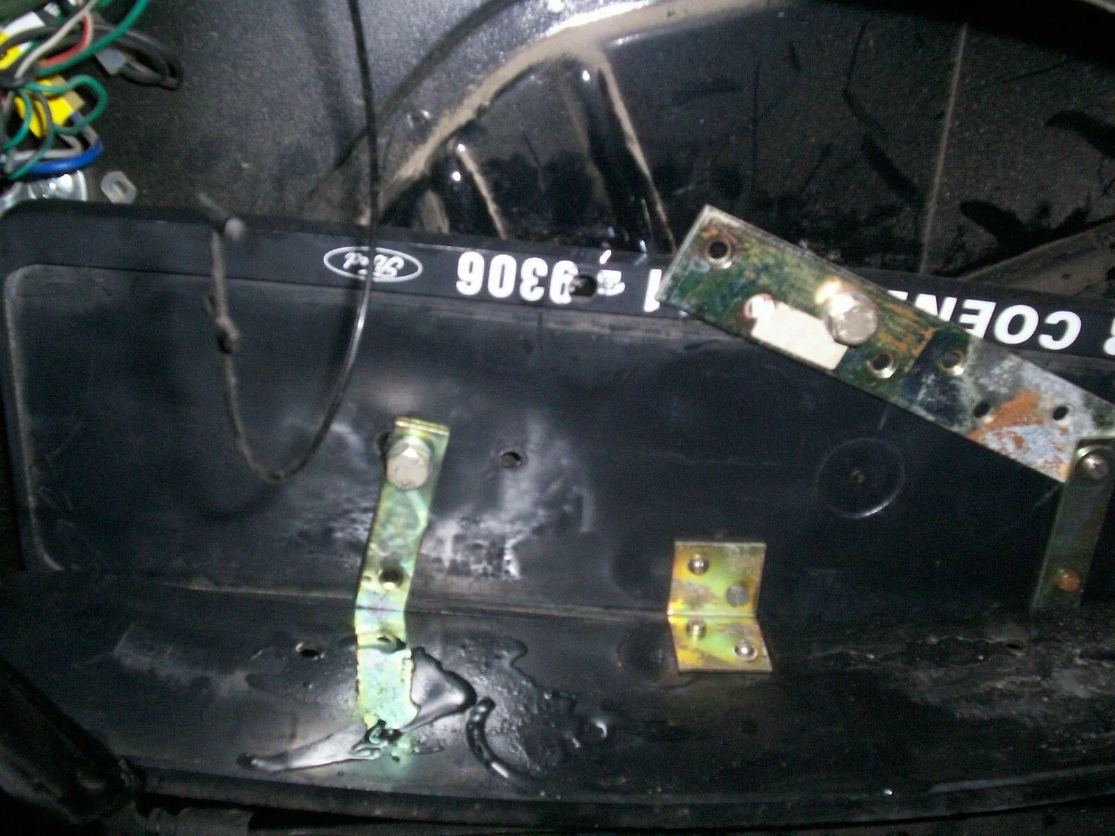

    Also ich hab bei meiner pk einfach ein Nummernschildhalter (fürs auto) genommen und das i-wie in dem Fach befästigt.Sieht nicht allzuschön aus aber es ist stabil und es hält.wenn es dich interessiert kann ich mal ein zwei fotos davon machen und die hochladen.
    gruß Colio

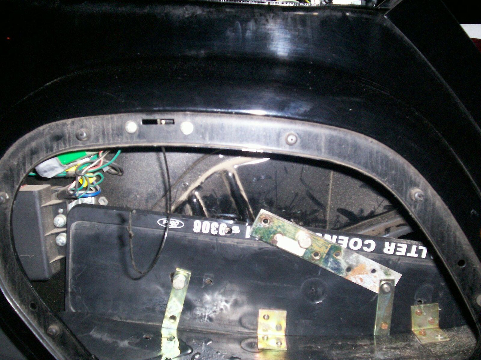

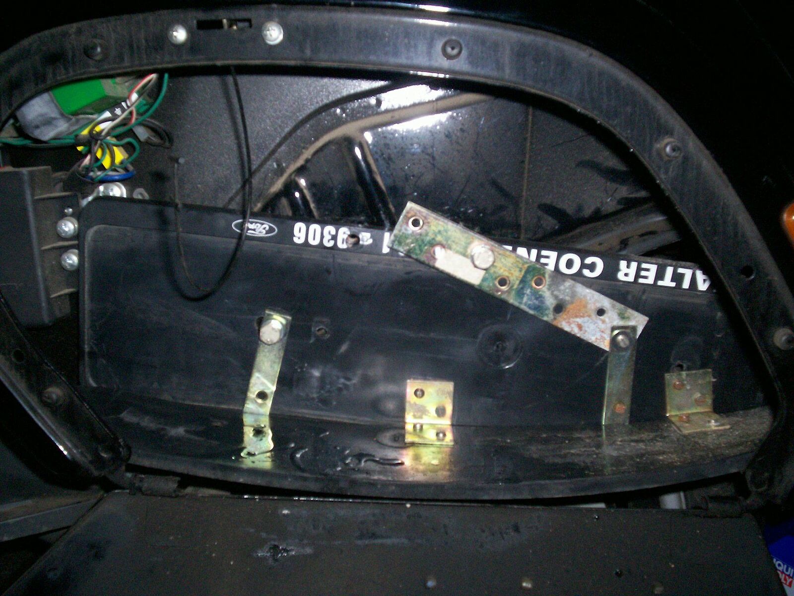

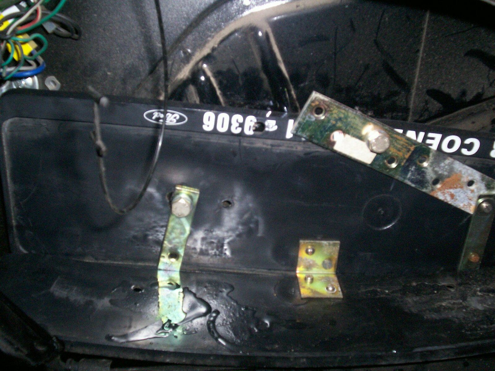

    Also hab jetzt mal drei Bilder im Dunklen gemacht,denke aber das man das doch ganz gut erkennen kann (ja,ich weiß das ist dreckig^^).
    Also im Groben habe ich nur die Ersatzrad-Halterung entfernt und die Zwei
    Nummernschildhalter angebracht.Der untere musste ein wenig angepasst werden,aber mit ner Stichsäge geht das in ein paar Sekunden.
    Ich hoffe das ich helfen konnte,
    gruß Colio

    sieht gut aus...erfüllt auf jeden fall seinen zweck. wie hast du den "boden" denn befestigt? ist das angeschraubt oder liegt der einfach auf dem inneren Pfalz?
    gruß und danke schonmal frü die pics.
    gruß
    Vespaholiker
    Detailvideo:
  • Colio
    1,585
    299
    Mönchengladbach
    v50 special
    • March 7, 2007 at 20:09
    Beides.Der boden liegt komplett im Rahmen drin und wird zusätzlich durch zwei Winkel (siehe Bilder) gehalten. Das ganze hält ganz gut, die Nummernschildhalter sind zudem auch noch sehr stabil.Also der Boden wird auf jedenfall von unten durch den rahmen gestützt.
    Gibt bestimmt stabileres,aber um ein wenig Öl,Werkzeug und ein paar Tücher zu transportieren reichts allemale.
    Nix zu danken,gruß Colio
