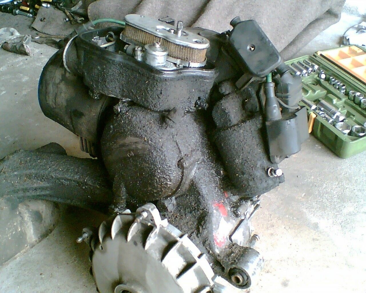

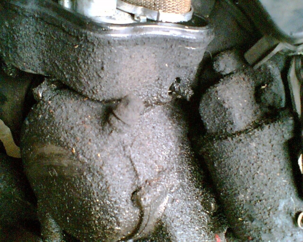

  • Hey Leute!
    Habe meinen Motor heute ausgebaut, da ich von einem defekten Kulu-Simmerrring ausgegangen bin, wie ich es schon einmal hatte. Alles verölt, besonders am Kupplungsdeckel oben. Der Siff lief nach Ausfahrten auch schon am Reifen runter.
    Ausgebaut ergab sich dann aber ein anderes Bild (siehe Anhang).
    Muss da eine Dichtung/Dichtring hin, wo die Schraube aus der Vergaserwanne lugt? Aus der Entlüftung scheint nichts zu kommen.
    Wie kommt der Mist soweit umher? Reifen und Felge waren noch recht sauber.
  • Da muss so ein Gummiteil drauf - korrekt!
    Das Zeug kann viele Quellen haben-mach mal sauber und schau Dir die Dichtung vom Motor genau an.
    Durch fahren, regen usw. wird das schön verteilt-lass Dich nicht ins Bockshorn jagen.
  • Hallo,
    mein Motor sah genauso verölt aus. Bei der Cosa trat das Öl zum einen zwischen Vergaserwanne/Motorgehäuse (Dichtung) und zum zweiten zwischen Zylinderkopf und Zylinder aus. Die Schicht aus Öl und Dreck war bei mir teilweise 2cm dick auf dem Gehäuse .
    Gruß Ralf
