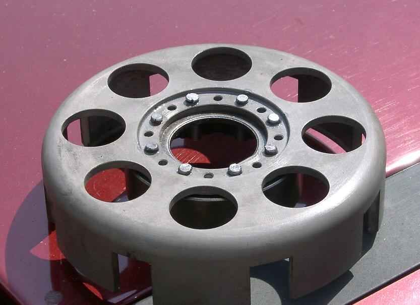

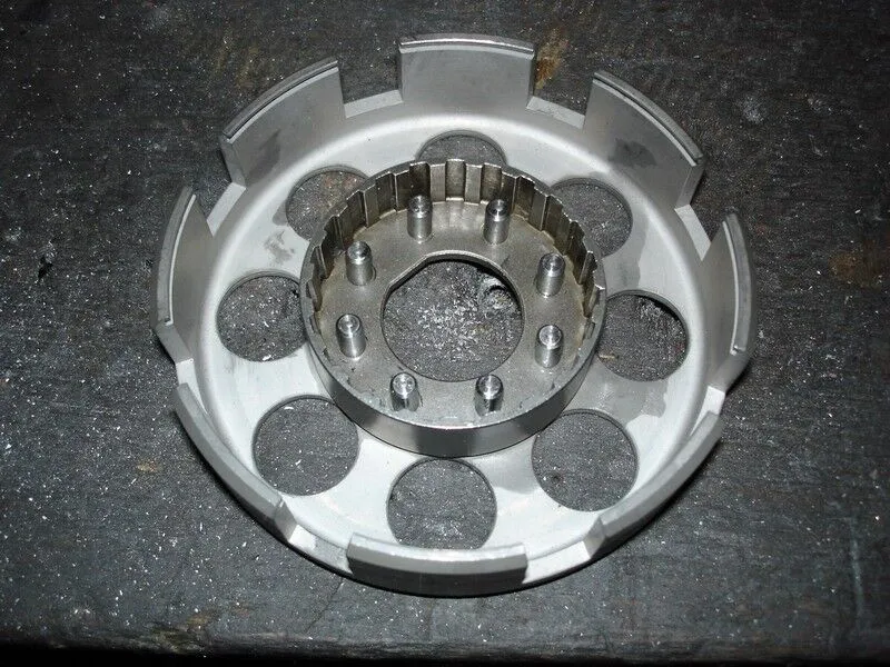

    Is natürlich ne Geldbeutelfrage bzw Tuningstufenfrage.
    Die kleine 6 Federn kupplung hat ne Gesamtreibfläche von 1900mm² bei 3 Scheiben.
    Mit 4 Scheiben Kommt sie auf 2670mm² ist aber in der Praxis sehr schwer zu ziehen.
    Die nächste und beim 139 Malle ausreichende Stufe wäre eine 3 Scheiben Kupplung großer Typ 7 Federn mit 2080mm² aus der 200er.
    Gebraucht in der Bucht um 30 €.Zum einbau müßen Kupplungsdeckel (der innenseitige Steg) und etwas am Gehäuse modifiziert werden.
    Dann kommt die Cosakupplung mit 8 Federn und 2950 Gesamtreibfläche.
    Die kann man noch mit stärken Worb Federn in 2 Stufen upgraden.
    Königsklasse ist aber das lecker Teil im Anhang die CNC gefräste 16 Feder Cosakupplung von Scooter und Service.
    Komplett kommt die ungefähr 300€.
    Meine war billiger weil Selbstbausatz bei dem man die 8 zusätzlichen Nieten für die Federn selber Bohren und setzten durfte/mußte.
    Es war die Hölle,das Material ist dermassen Hart unglaublich..
    Meine absolute Lieblingskupplung,da rutscht nichts mehr selbst beim heftigsten Tuning.
    Exakter Kupplungspunkt,bissig einfach Top das Teil
