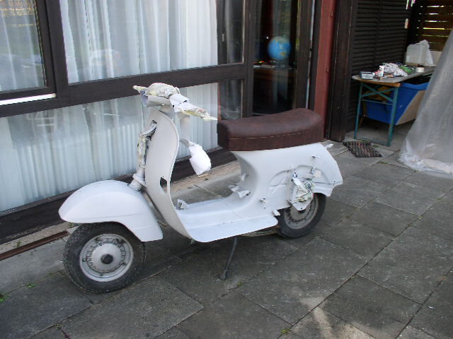

    Anbei ein Zwischenstand (Bild) des bereits fertig grundierten Rollers.
    Die Felgen sehen jetzt auch ziemlich blöd aus. z. Teil Rostig und Farbabplatzungen?

    • April 22, 2007 at 11:22
    Moin Moin,
    also erstmal find ich es echt super von dir, dass du die Vespa deiner Tochter mal restaurierst!
    Die Lackierung sieht echt nicht schlecht aus--da wird sie sich auf jeden Fall freuen!Und zum Sattler zu gehen war denke ich mal die richtige entscheidung.
    Ich soll auch so ca. 80€ bezahlen und bekomm ne neue Sitzbank für 90€-->aber dann läuft man immer mit 2 Schlüsseln rum und Authenzität geht auch verloren, da es die Sitzbank meiner Vespa nicht mehr Original gibt...
    Auf jeden fall weiter so!!!

    Achja Felgen--Kaltreiniger, Neu, oder mal Sandstrahlen lassen!?!--> was meinen die anderen?
  • Vespaholiker
    4,774
    894
    P 125 ETS Bj. 85; V133 BJ. 80 (Neuaufbau...)
    • April 22, 2007 at 12:39
    Glasperlstrahlen.... sollte gute Ergebnisse bringen.
