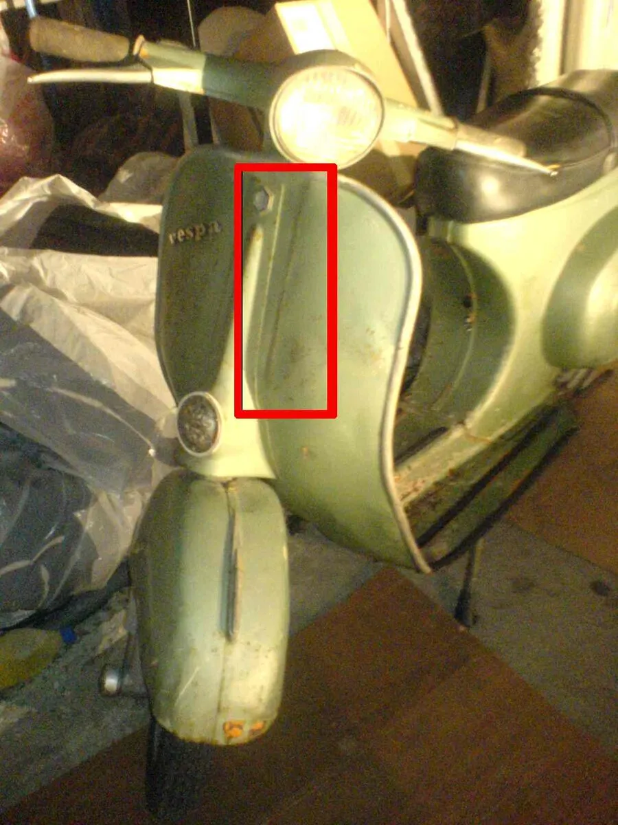

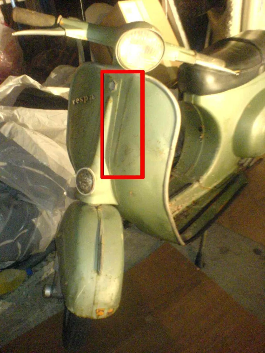

  • @ dark_vespa: Was du da markiert hast, ist auf jeden Fall keine Schweißnaht oder so. Sieht für mich nach einer rostigen aufgewölbten Stelle aus, aber nicht durchgerostet. Vielleicht ist bei der schlechten "Malerarbeit" des Vorbesitzers etwas schiefgelaufen. Wird korrigiert. Aber danke, dass du so genau hinsiehst! Du hast also echt keine Ahnung, was das ist? Deine Frage hört sich bisschen so an, als könntest du es dir denken! :) Danke auch für den Link, den du gepostet hast, aber wollte von vorn herein eine Vespa, die ich bis auf den Motor komplett selber richten muss. Klar waren die 1200 €, die die eBay-Vespa gebracht hat okay, aber du weisst ja jetzt, was ich wollte.

  • Nachdem der darky scheinbar lieber nichts sagt, bring ich die ungeschonte wahrheit ans Licht :D
    Das was auf dem BIld da oben so rot markiert is, sind Kanten...
    Diese Kanten entstehen wenn man sich eine billige Plastik-Retro Kaskade kauft und Plug and Play auf den Rahmen klebt. Deswegen hat der Vorbesitzer die VEspa auch mit dem anderen Lack übergejaucht.... das und die Tatsache, dass es die V50R nicht in Orange gab, lässt mich zu der Annahme kommen, dass der Vorbesitzer dir eine V50 Spezial verkauft hat. Lenkerkopf is schnell gewechsel und die Kaskade is wirklich mehr als Schlecht angebracht......

  • Es gibt 4 Möglichkeiten für diesen komischen "Rostrand"
    1. die Kiste wurde mal Sandwichstyle entlang des Mitteltunnels geknickt. Dann dürfte der Rost nur oberflächlich sein.
    (dafür sieht mir der Verlauf aber zu gerade aus)
    2. die Kiste rostet dir aus dem Mitteltunnel unterm Hintern weg. dann viel Spaß beim Rausschneiden irgendwo im Bereich des Beinschildes.
    sonst kommst du da nämlich überhaupt nicht hin.
    3. die für dich beste Möglichkeit, der Vorbesitzer hat entlang der Schweißnaht schlecht lackiert und es rostet von außen durch.
    Um ehrich zu sein, hab ich so nen perfekten Rostverlauf noch nicht gesehen.
    4. Möglichkeit das ganze is ne Pseudo V50 die mit Plastiknase umgebaut wurde
    Aufklärung gibts wohl erst wenn du das Ding gestrahlt hast. Vielleicht kannst du noch bessere Fotos einstellen und einer von den Lackierprofils schaut sich das mal an.
    1100 Steine ist Aufgrund des Zustandes und den nicht vorhandenen Papieren m.E. aber deutlich zuviel (auch wenn du das nicht hören willst)
    wenns ne umgebaute Spezial is, wurdest ordentlich übern Tisch gezogen
    mit Lackieren und Ersatzteilen, darfst du bestimmt nochmal genausoviel draufpacken.
    Mal schauen was dich mit dem Ding noch für Überraschungen erwarten :D
