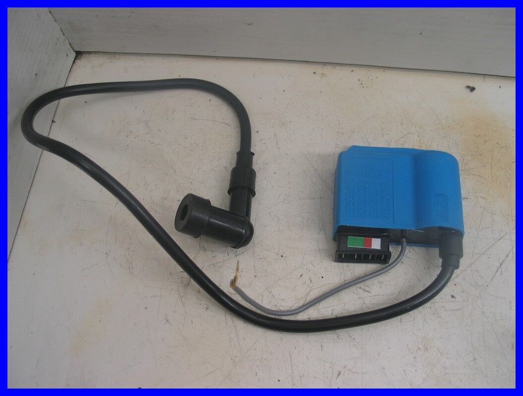

sehr merkwürdig ? Zündfunken ist auch da ? , haste von der Zündspule das Kabel festgeschraubt an Motorgehäuse ?
Motor am Motorständer probelaufen lassen
nein wie das
Weil du sonst keine Masse hast.
bei einer v 50 gibt es masse über das spulengehäuse ...
nur 1 kabel zum unterbrecher ...
bei der pk sieht das anders aus. -
da muss ich dem oldie-garage recht geben wegen der zündspule gleich wie primavera
mich nimts mal wunder was du für eine hd drin hast -
frage braucht der roller also masse ne weil zünfunken war da
Das wär aber der erste Motor der nicht läuft weil die CDI keine Masse hat! Das Kabel kannste doch genausogut abzwicken, das dient doch lediglich dazu evtl auftretende Ladung am CDI-Gehäuse abzuführen.
Okay, das werde ich ja morgen selbst feststellen.Wenn ich bei meiner PX ein Massekabel am Motorgehäuse nicht dran habe, geht der Elestart nicht.Hast aber Recht, antreten kann ich trotzdem.

Jap, das graue Kabel leg mal fest an Masse.
genau so sieht es bei mir aus vielen dank das probiere ich morgen früh mal aus.
Das is doch Nonsense, die CDIs sind bei alle Pk Modellen identisch...
Erklär mir doch mal wozu die Masse braucht?
Edit sagt: schlecht formuliert meinerseits, wozu benötigt die CDI am grauen Kabel Masse?
Dass die CDI an WEIß Masse hat ist logisch, diese ist aber die durchgeschleifte Zentralmasse (sonst schwarz)
Das Graue Kabel ist so unwichtig, dass es im offiziellen Piaggio [lexicon='Schaltplan',''][/lexicon] nicht mal auftaucht!!
Eidt 2 sagt: Geistesblitz ich hatte letztens ne CDI mit seltsamem Defekt: Bei ausgeschraubter Zündkerze super Funken, sobald ich die Kerze eingeschraubt hatte, nix nada kein Fünkchen. Entweder du probierst mal die CDI von nem Kumpel oder du hängst ne Pistole ran und schaust nach.
Pistole was meinst du denn damit
