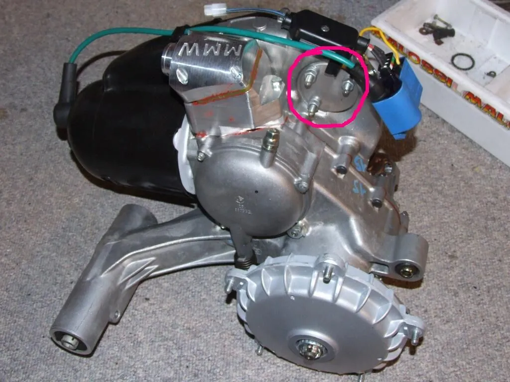

    Kann man eigentlich, "irgendwie" an nem PX 200 Motor, der ohne Anlasser ist, einen nachträglich verbauen, oder benötige ich da gleich die ganze Motorhälfte??
    Es ist ja kein "Blinddeckel" da vorhanden, so müsste man wohl die Motorhälte ausschneiden, oder nicht? --> Das wäre für mich "pfusch".
    Sieht mir aber (am Bild von Vespa-Chirurg gut zu sehen) so aus, als hätte der 200er mit E-Starter schon eine andere "Form" in dem Bereich als der Motor der ohne E-Starter gedacht ist. Kommt mir so vor, als wäre der Bereich, wo der Anlasser sitzen würde, bei meinem kleiner oder tiefer.
    Kann mir hier jemand helfen oder lieg ich mit meiner Vermutung ganz verkehrt? 8|
  • Sieht mir aber (am Bild von Vespa-Chirurg gut zu sehen) so aus, als hätte der 200er mit E-Starter schon eine andere "Form" in dem Bereich als der Motor der ohne E-Starter gedacht ist. Kommt mir so vor, als wäre der Bereich, wo der Anlasser sitzen würde, bei meinem kleiner oder tiefer.
    Yoa, nicht so einfach.
    Es ist ja nicht nur das Loch, wo die Starterwelle durch muss, sondern auch eine entsprechende Ausbuchtung, in die der Motor des E-Starters passt.

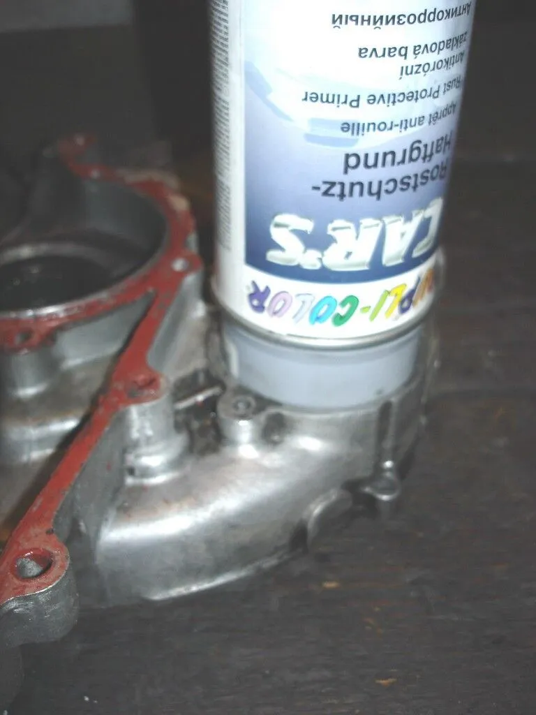

    Das Ding ist insgesamt in etwa so groß, wie ein 0,3er Kölschglas und schmiegt sich von aussen an den Lüfterkanal in so eine Einbuchtung.
    Die muss auch sein, weil sonst die Starterwelle nicht weit genug in den Kanal hineinreicht, um das Lüra anzutreiben...
  • Ah okay, @ 2phace.
    Hast Du sehr ausführlich erklärt, ich kann mir gedanklich genau vorstellen, wie das sein sollte.
    Wieder schlauer geworden 8o . So, oder so ähnlich wie Du es mir schilderst, hab ich mir es schon gedacht.
    Na gut, das lass ich lieber sein und starte weiter "manuell".
    VIELEN DANK 2-)
