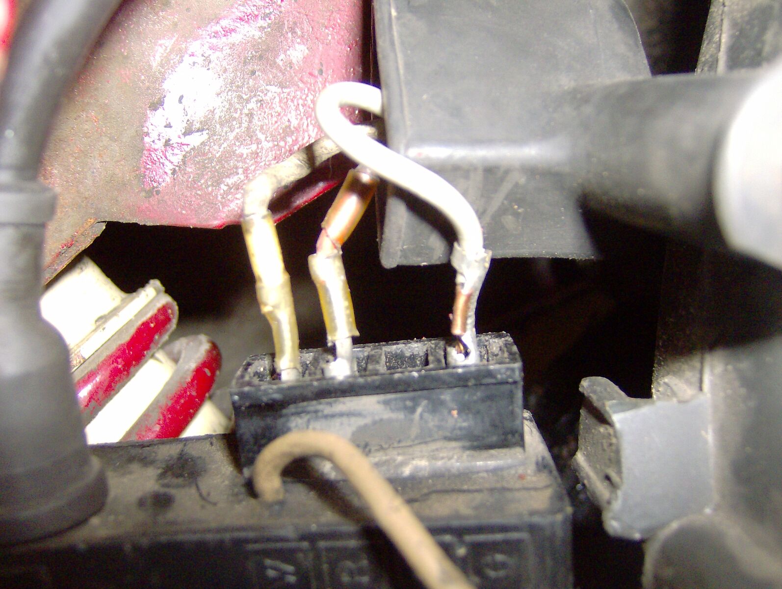

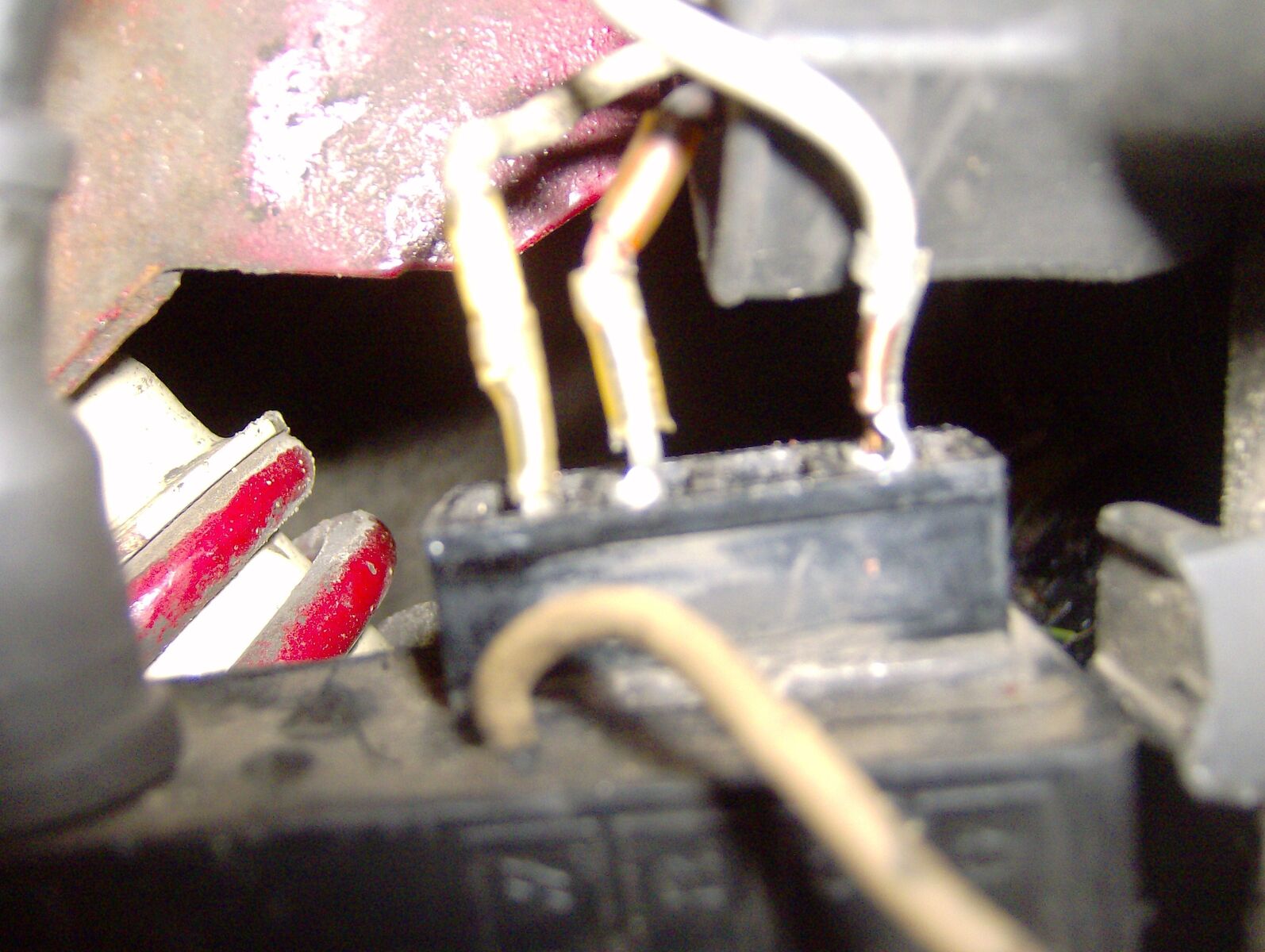

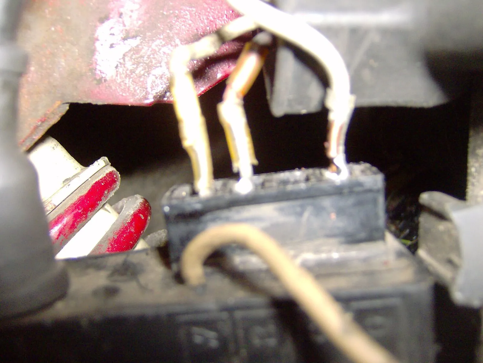

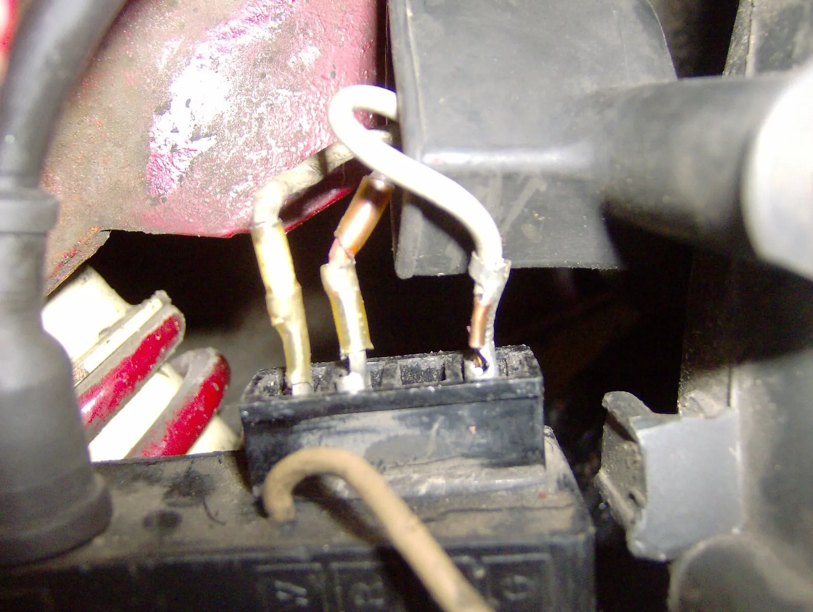

    • February 20, 2009 at 17:12
    ~Volt was ist den da nicht i.O.?
    Hier mal zwei Bilder nur wenn die Kabel so angeschossen sind startet die Vespa, geht dann nur leider nicht mehr aus. :D
    und hier ein Video das die Problemlage noch mal schildert.
    yotube
    Video ist online. :!:
    Christian
    2 Mal editiert, zuletzt von Vespa_PK50S (February 21, 2009 at 14:28)

    • February 21, 2009 at 11:57
    für dieses "problem" brauchst du jetzt nicht hinten an der cdi rumzumachen. das ist KEINE LARGEFRAME!!!
    einfach so lassen. der motor läuft ja. das problem liegt an der anderen grünen leitung, die durch den stecker vorm kicker in die boardelektrik nach vorne zum schalter hinter dem schlüssel geht. mach mal die kaskade ab und guck ob dieser schwarze schalter hinter dem schloss noch vernünftig funktioniert.
    wenn du deine vespa auf "off" schaltest, dann stellt dieser schalter einen kurzschluss her. ich tipp drauf, dass entweder dies nicht mehr funktioniert, oder iwo n stecker korrodiert oder ab ist.
