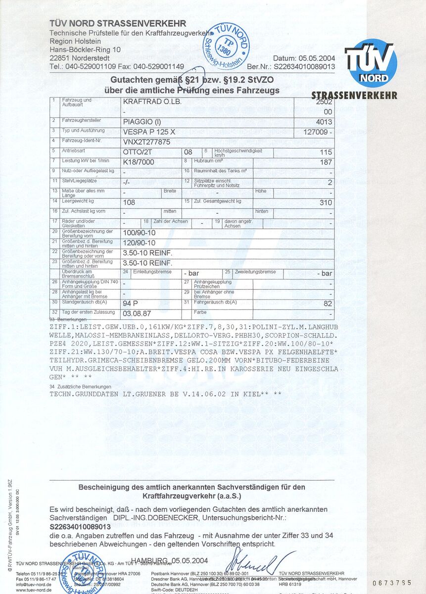

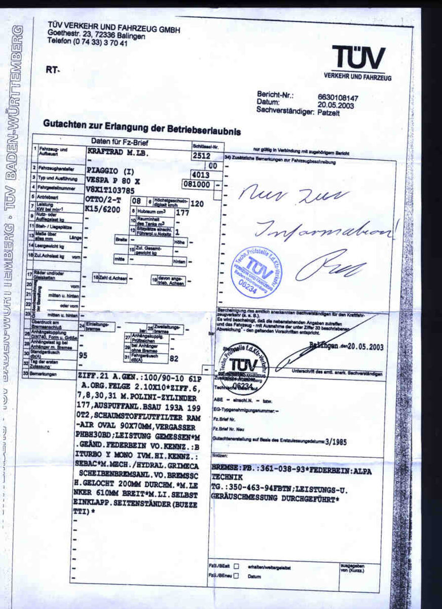

    kann man! erzähl den prüfer wat sache ist! wenn er abends guten sex mit seiner frau hatte! geht alles klar! ansonsten gehste hin und erwähnst nichts davon! und hoffst das er das nüscht merkt !
    falls du die legale methode wählst! hier ein bild! könnte von nutzen sein
