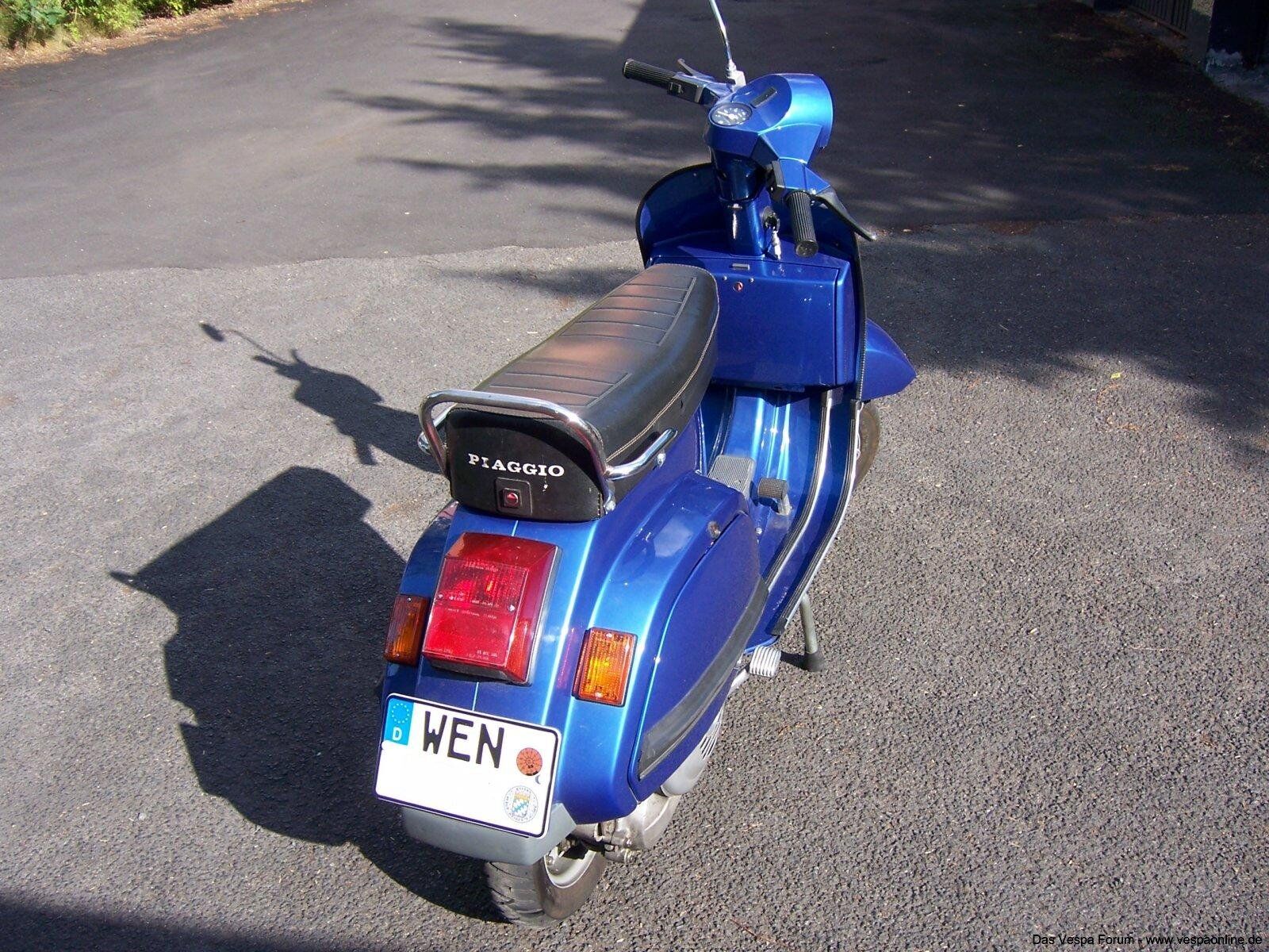

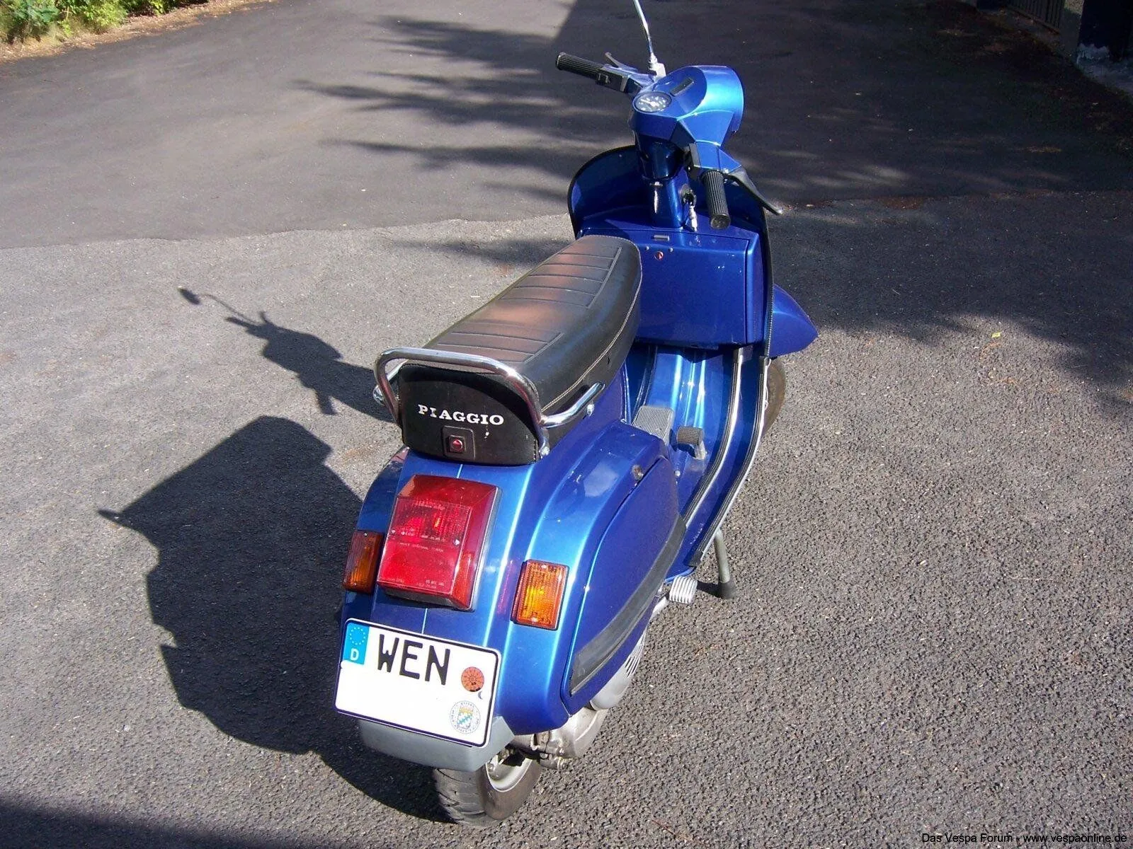

    ich hab meine auch mit 125cb eintragen lassen und kein neues kennzeichen bekommen. find das kleine auch schöner :love: , wenn es denn eins ist ?(
    leider das einzige foto das ich grad hab
    166er Malossi auf 80er Block gefräßt und angepaßt - 125er Mazzu-Welle von KaBa bearbeitet - 28er Mikuni SS -1574g Original-Lüfterrad - FuDi 0,8mm, Auslaß 183°, Ü-Ströme 117°, Vorauslaß 32,5°
    Einmal editiert, zuletzt von NikoX79 (February 20, 2009 at 09:19)

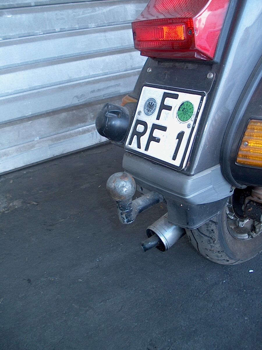

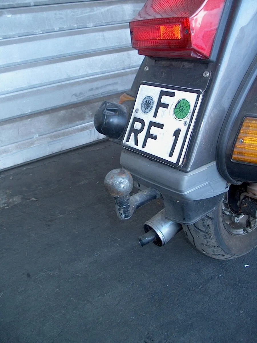

    ich hab noch kleiner als das kleine...
    gut die hälfte.... :P
    Rita
