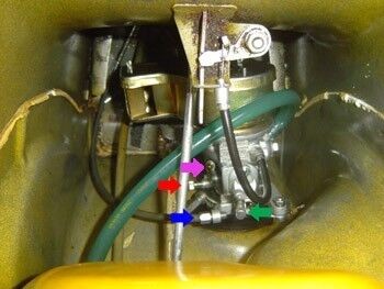

    hi,
    muss bei mir auch den vergaser einstellen und bräuchte mal tipps für ne grundeinstellung.
    Was ist auf dem bild die schraube mit dem pinken pfeil? Wie muss ich die einstellen? Wenn ich sie rausschraube läuft der motor wenn sie drin ist nicht. Aber sie rüttelt sich auch beim fahren wieder rein, da sie keine Feder hat. Help plz
    Mfg

  • VespaTudine
    405
    73
    V50N & GTR
    • April 13, 2007 at 18:57
    Das pinke müsste die Leerlaufdüse sein und sollte eigentlich komplett eingeschraubt sein.
    Bist du sicher, dass die komplett sauber ist?

  • VespaTudine
    405
    73
    V50N & GTR
    • April 14, 2007 at 08:56
    Das hängt im Wesentlichen von deiner Vespa ab. Klingt blöd, ist aber so.
    Wenn du sie ganz reindrehst und 1,5 Umdrehungen wieder rausdrehst, hast du die Standardeinstellung.
    Hier im Forum gibt es eine Anleitung dazu:
    Vergaser einstellen
    Ich fand sie nicht immer ganz verständlich, deswegen hab ich sie mal ein wenig erläutert:
    Die Einstellung sollte man möglichst bei mittlerem Luftdruck (bezogen aufs Wetter, nicht die Reifen ;)) machen.
    Zuerst den Motor richtig warmfahren.
    Vespa so hinstellen, dass fast Betriebszustand entsteht, also bei Vorderradabstand zum Boden was unters Hinterrad legen.
    Die seitliche Luftschraube (Gemischeinstellschraube - hier die rote) sachte bis zum Anschlag reindrehen.
    Nun diese ca. 3 Umdrehungen wieder rausdrehn.
    Jetzt den Motor starten.
    Mit der oberen Gasschieberanschlagschraube (die Schraube für Standgas - hier grün) die allerniedrigste Drehzahl einregeln, bei der der Motor anbleibt.
    Nun die seitliche Luftschraube SEHR LANGSAM hineindrehen. Die Drehzahl müsste steigen. Aufhören, wenn die Drehzahl wieder zu fallen beginnt.
    Nun die Luftschraube 1/4-tel Umdrehung wieder rausdrehen. Das müsste die Optimaleinstellung sein.
    Ich hoffe das hilft euch...
