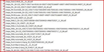

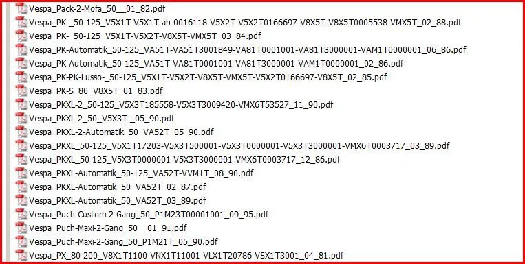

    So noch mal zu Thema, das sollte eher die auf dem dritten Bild sein. Aber mit deiner Motornummer komm ich nicht klar. Hier mal die Liste der verfügbaren Ersatzteillisten. Schau mal selber rein.

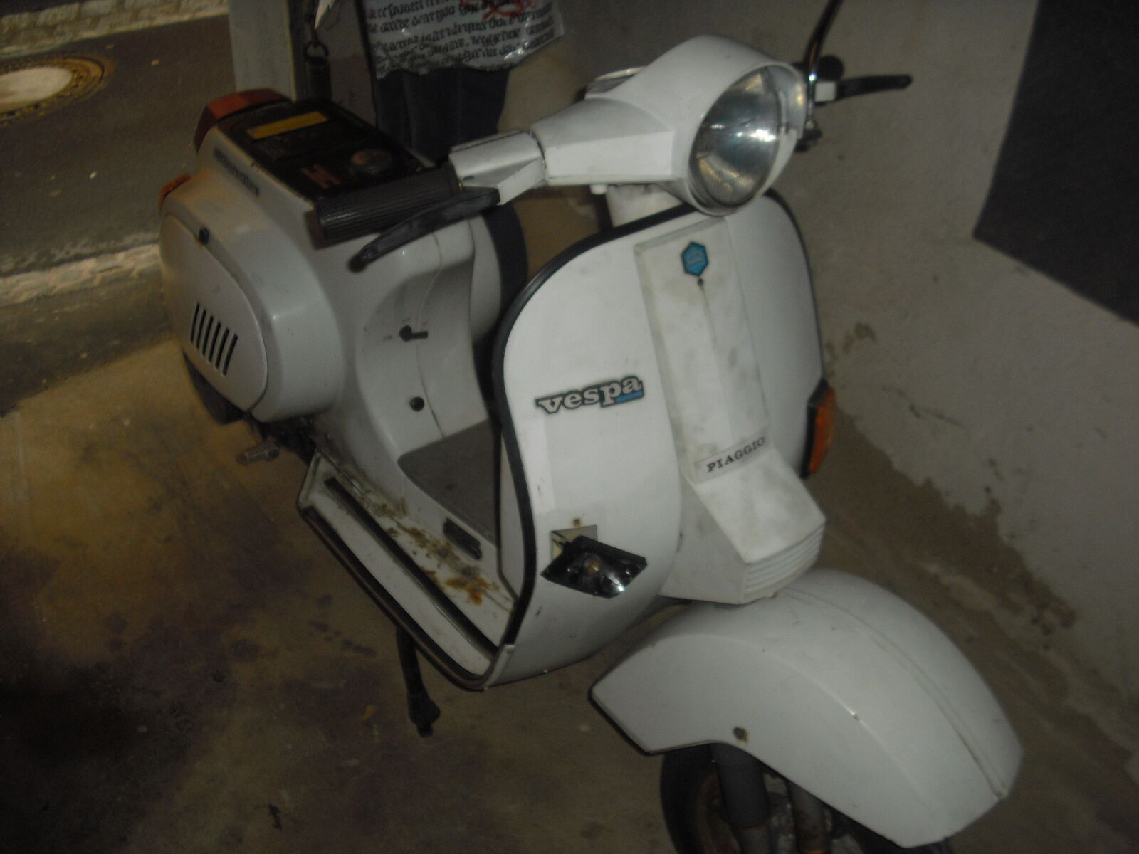

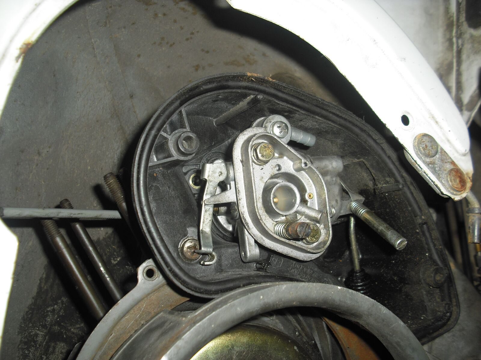

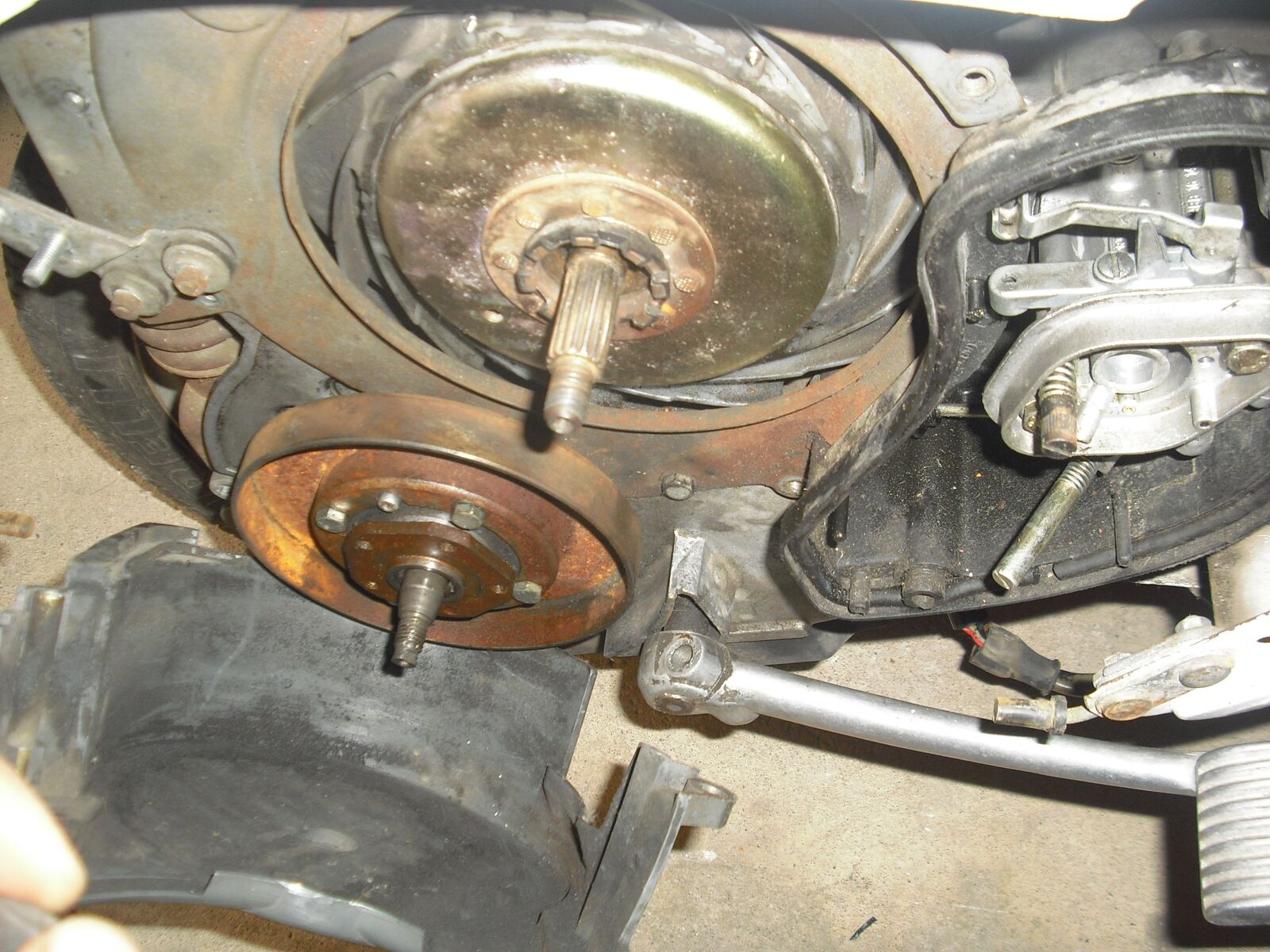

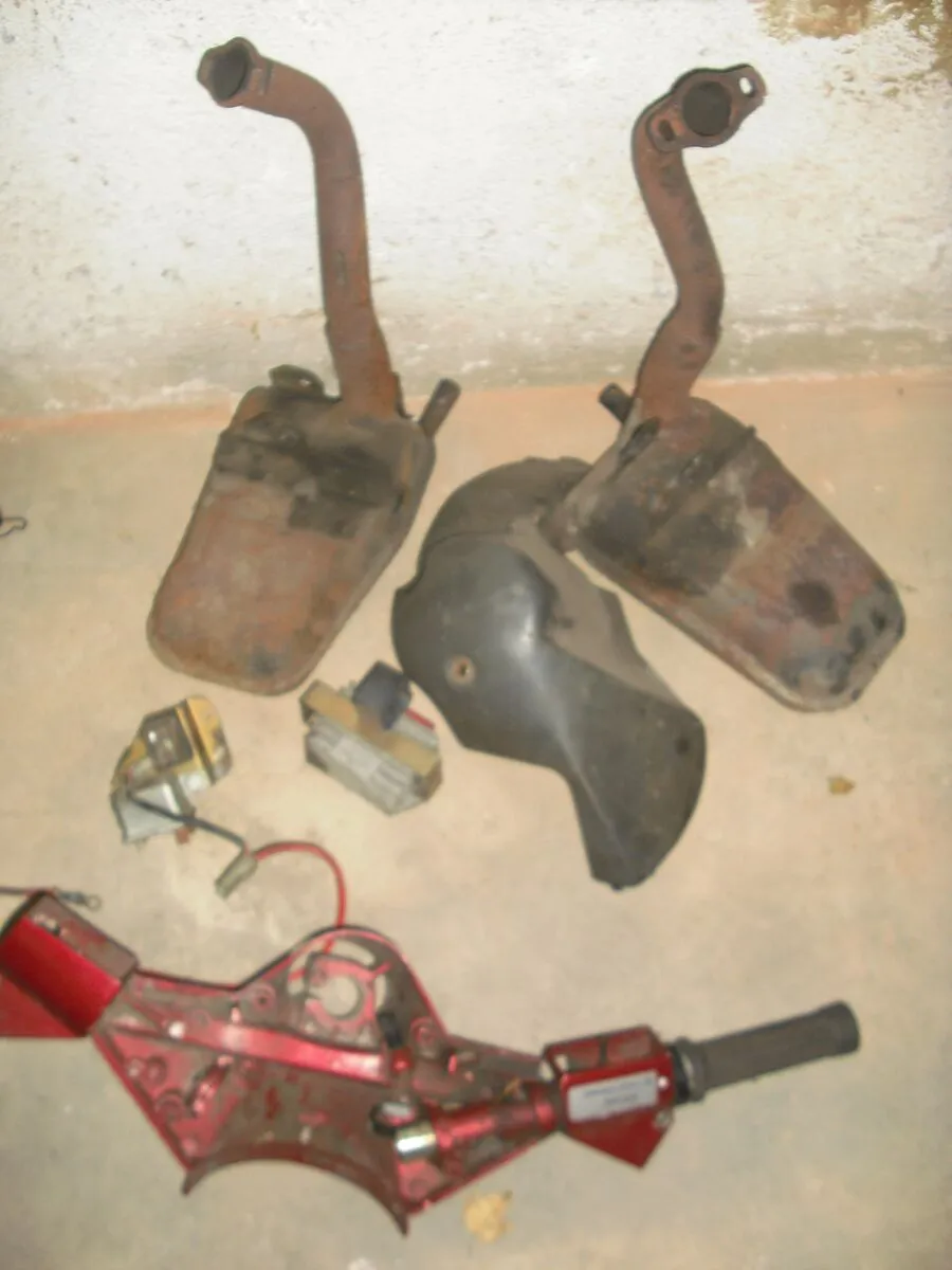

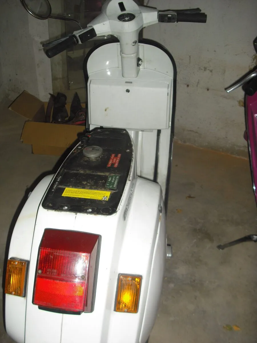

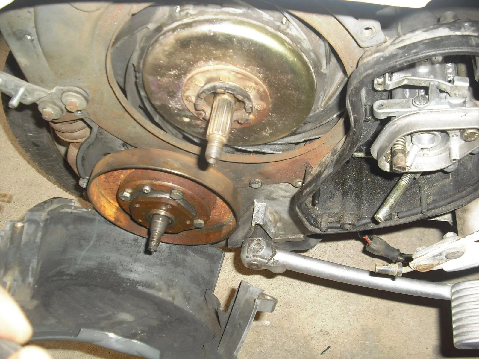

    Ich seh schon, alle Theorie ist grau, das Ding muss wohl doch raus, damit ich das alles check.
    Wollte eigentlich nicht noch nen Motor in der Werkstatt rumliegen haben...

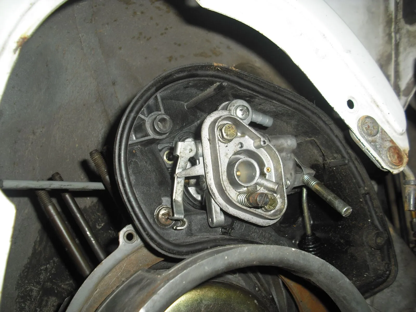

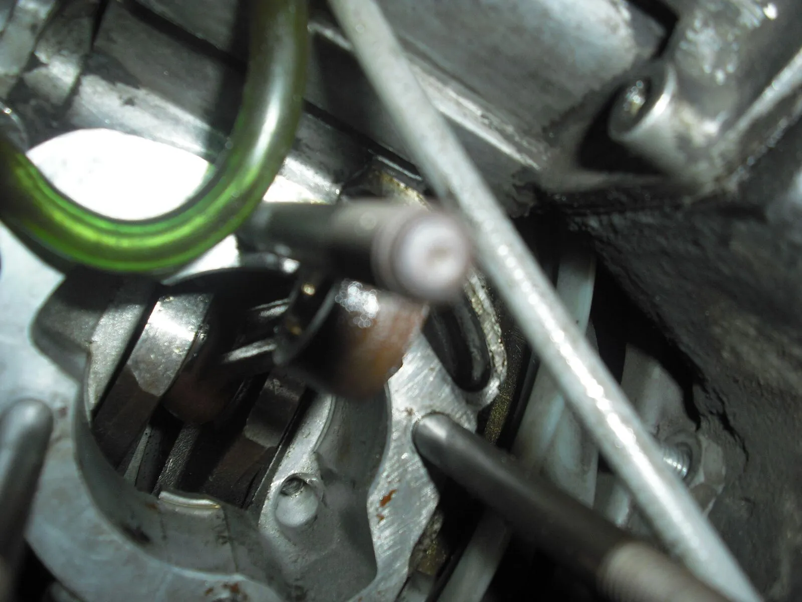

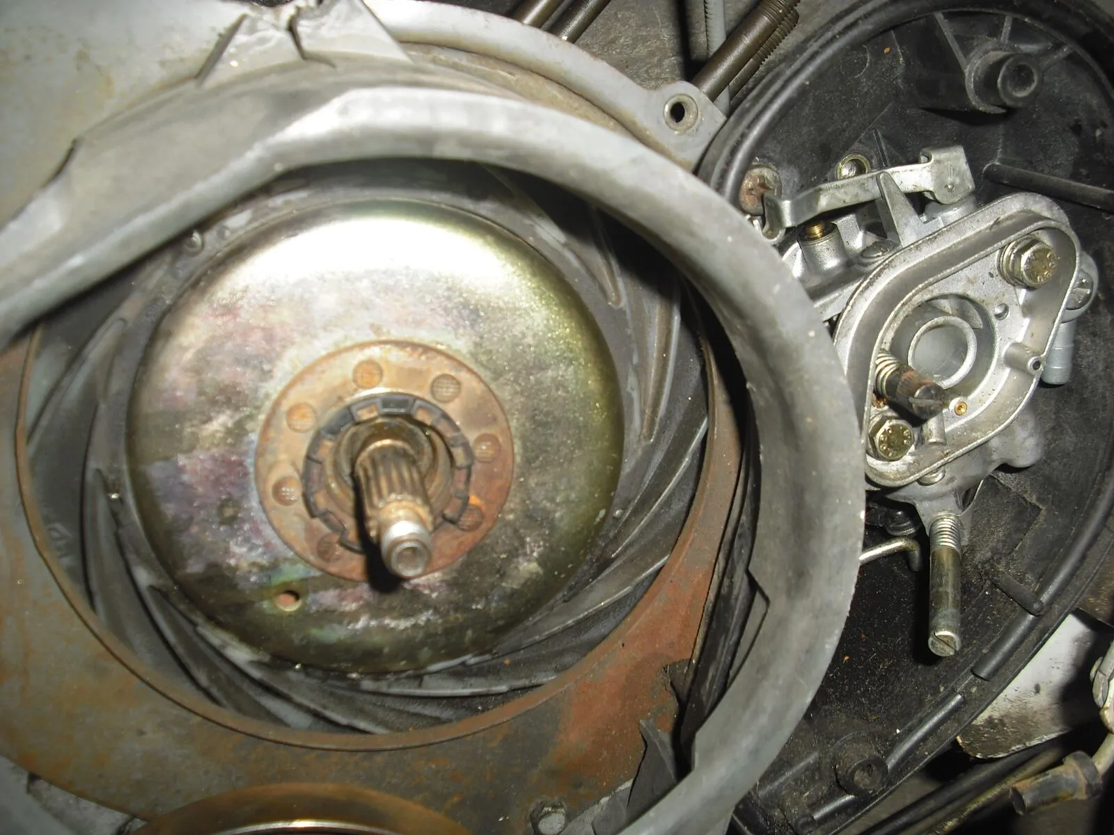

    Fotos:
      • 109.14 kB
      • 218
      • 189 kB
      • 187
      • 137.34 kB
      • 203
      • 260.37 kB
      • 224
      • 258.68 kB
      • 204
      • 306.74 kB
      • 241
      • 184.1 kB
      • 223
      • 88.3 kB
      • 205
    ESC # 582
  • Automatix
    10,348
    1,956
    PK 50 XL2 Automatik (3)
    • February 26, 2009 at 15:03
    • #30
    Also mal Bestandsaufnahme:
    Dir fehlen am Motor
    • Die Rollen-Vario
    • Die Fliehkraftkupplung
    • Der Keilriemen
    • Und ggf der Zylinder?
    Sollte der Zylinder nicht fehlen, kannste den Motor auf jeden Fall in der Vespe drin lassen. Mein Tipp: suche intensiv nach einem Kompletten Motor und baue einach die Rollenvario und die Kupplung um. Die Teile einzeln zu kaufen halte ich für blödsinnig, da hierfür - egal wo - Astropreise aufgerufen werden. Ein Motor müsste für 140 bis 170 Euro in der Bucht zu bekommen sein. Zudem kannst Du den Block, Vergaser, etc. wieder verscherbeln und einen Teil des Kaufpreises wieder gut machen.
    Beste Grüße,
    Automatix

    Ja mal schauen, werd nächste Woche das Ding mal ausbauen und alle Teile einer Sichtprüfung unterziehen, wird auch auf jeden Fall neu gelagert und neue Simmeringen reingemacht, keine halben Sachen hier, wer weiß, wer da schon alles dram rumgepfuscht hat.
    Zylinder kommt ein 75er Pinasco drauf.. für den Spaßfaktor ( da scheinbar deutsche Kiste, muss ich ja nicht mal zum TÜV)
    Dann werd ich mal die Wellen ausmessen und schauen, obs dafür nicht passende Neuteile von ner Plaste gibt.
    Was bringt mir ein alter Motor, wenn die Beläge von der Fliehkraftkupplung, Keilriemen und Rollen runter sind..
    Wenns nicht geht muss halt doch ein Zweitmotor her.
    Nach Klauses (es lebe der Genitiv) Plädo für die Ölpumpe, bleibt die auch drin (will ja nicht erschossen werden und in den Leichenkindergarten kommen) :D

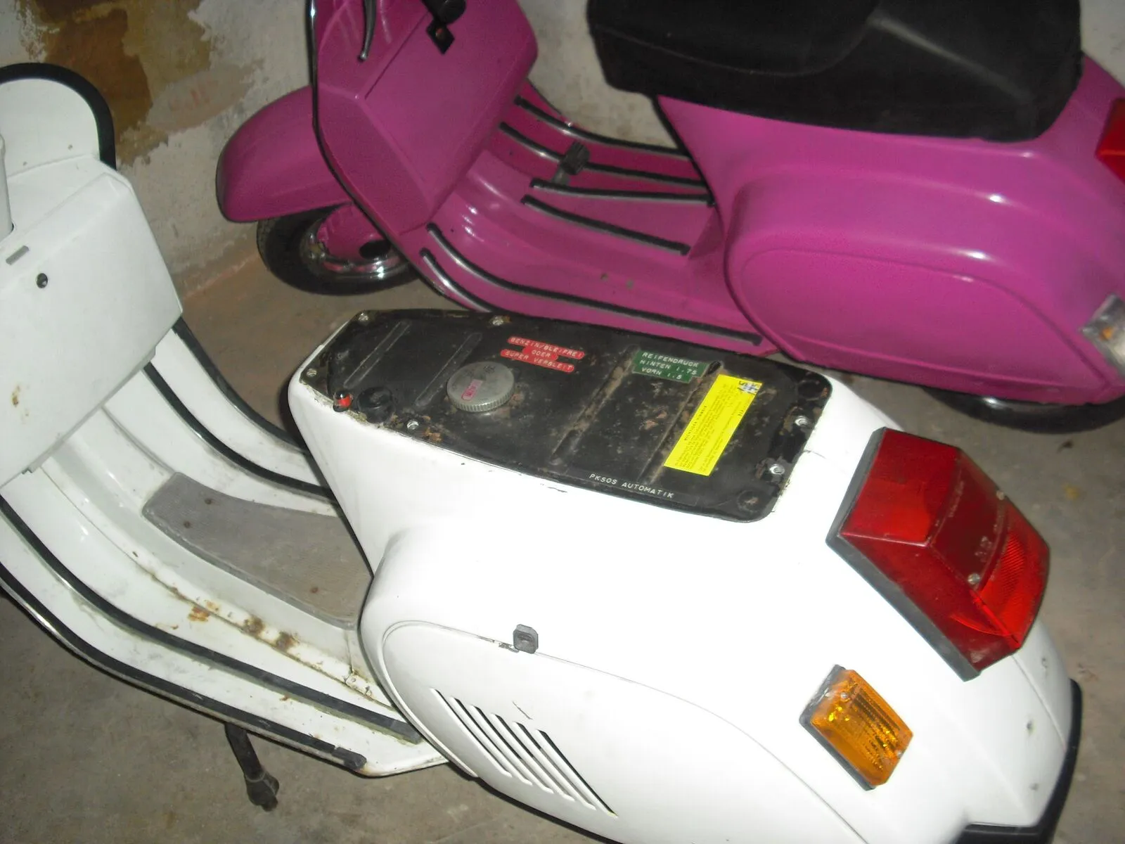

    Meine ja, is der Blech geworden Vespatraum meiner Freundin:
    --)Smallframe: v50 pk xl bastard - motor läuft, vergaser sifft
    sind aber schon wieder bischen veraltet die fotos, seitendeckel hat jetzt auch die gleiche farbe, nächste woche sollte der gaser vom chup da sein, und dem rücklicht muss ich mich nochmal widmen, und die schriftzüge anbringen, sonst is se eigentlich fertig.

    Nee nix is klar, außer dass ich nen Zweitmotor brauch, un was in dem Motor jetzt genau verbaut is, weiß ich auch nicht.
    Allerdings glaub ich verstanden zu haben, dass die Steuerwelle irgendwie die Hydraulikpumpe steuert, welche wiederum die Plurimatik regelt.
    Wie die Plurimatik funktioniert hab ich aber immernochnicht begriffen.
    Naja ich rupf das Ding nächste Woche auseinander, dann sind wir alle schlauer. Muss ich mich halt mit dem V50 Motor , der PX und meinem 115er beeilen, damit wieder Platz in der Werkstatt is.

    Das Einfachste ist tatsächlich, Du kaufst Dir einen zweiten Motor. Die Herausforderung ist jetzt, einen mit nem Kicker zu finden. Kannst allerdings auch den mit ohne Kicker verbauen, ist nur aufwändiger anzupassen (Schaltzug, Choke, etc pp).
    Mich treibt allerdings seit gestern schon die Frage um, ob man den von Dir auf den Bildern gezeigten Motor nicht mit einer Rollenvario ausstatten kann? Leider gibt es im gesamten Web keinerlei Fotos zur Plurimatix der 50er Vespe (zumindest habe ich nichts gefunden). Das von Klaus gepostete Bildmaterial stellt die Rollenvario dar. Hat einer von euch Fotos von einer Plurimatic (vielleicht von der eingenen Vespe)?
