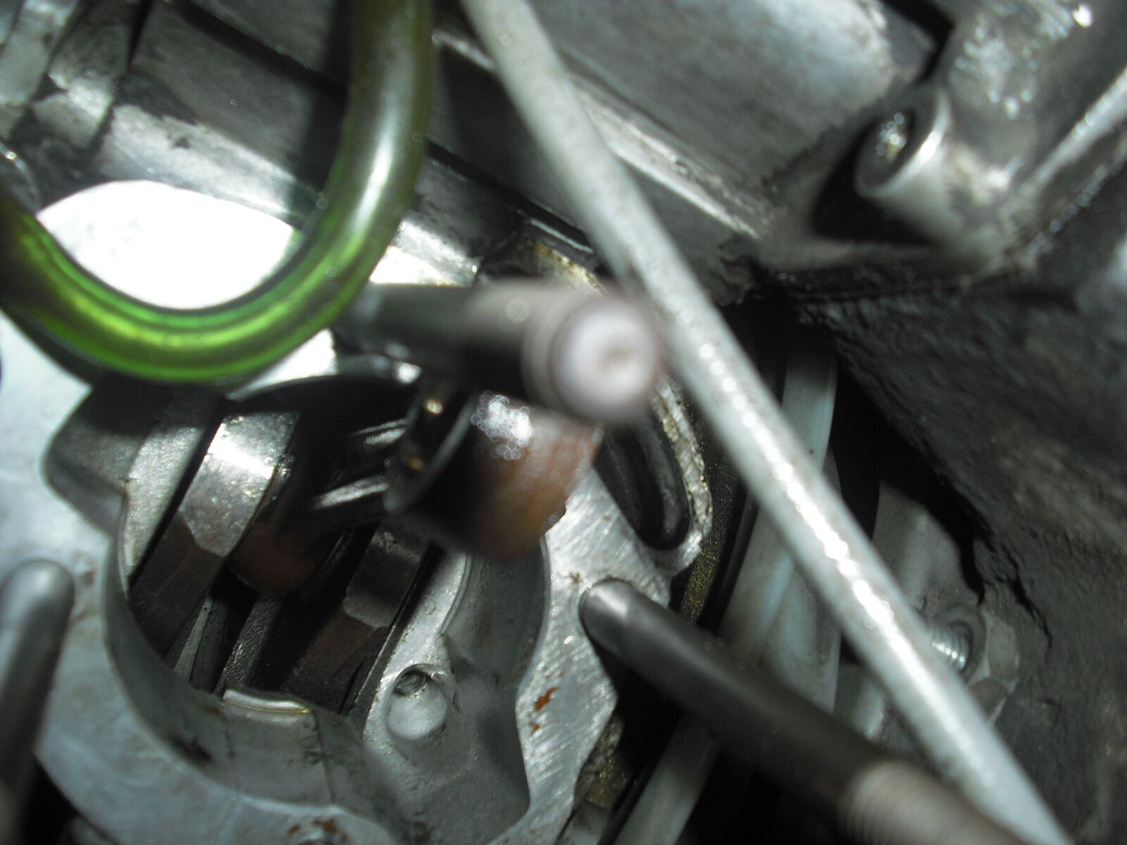

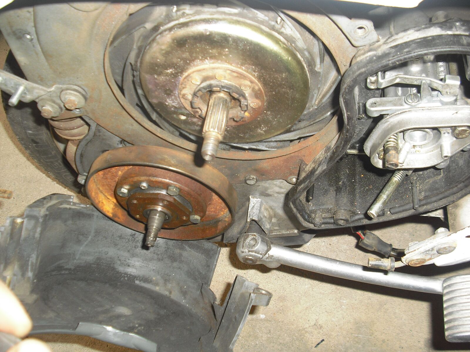

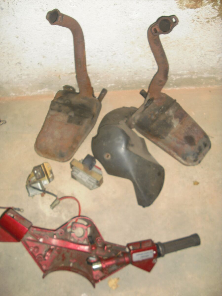

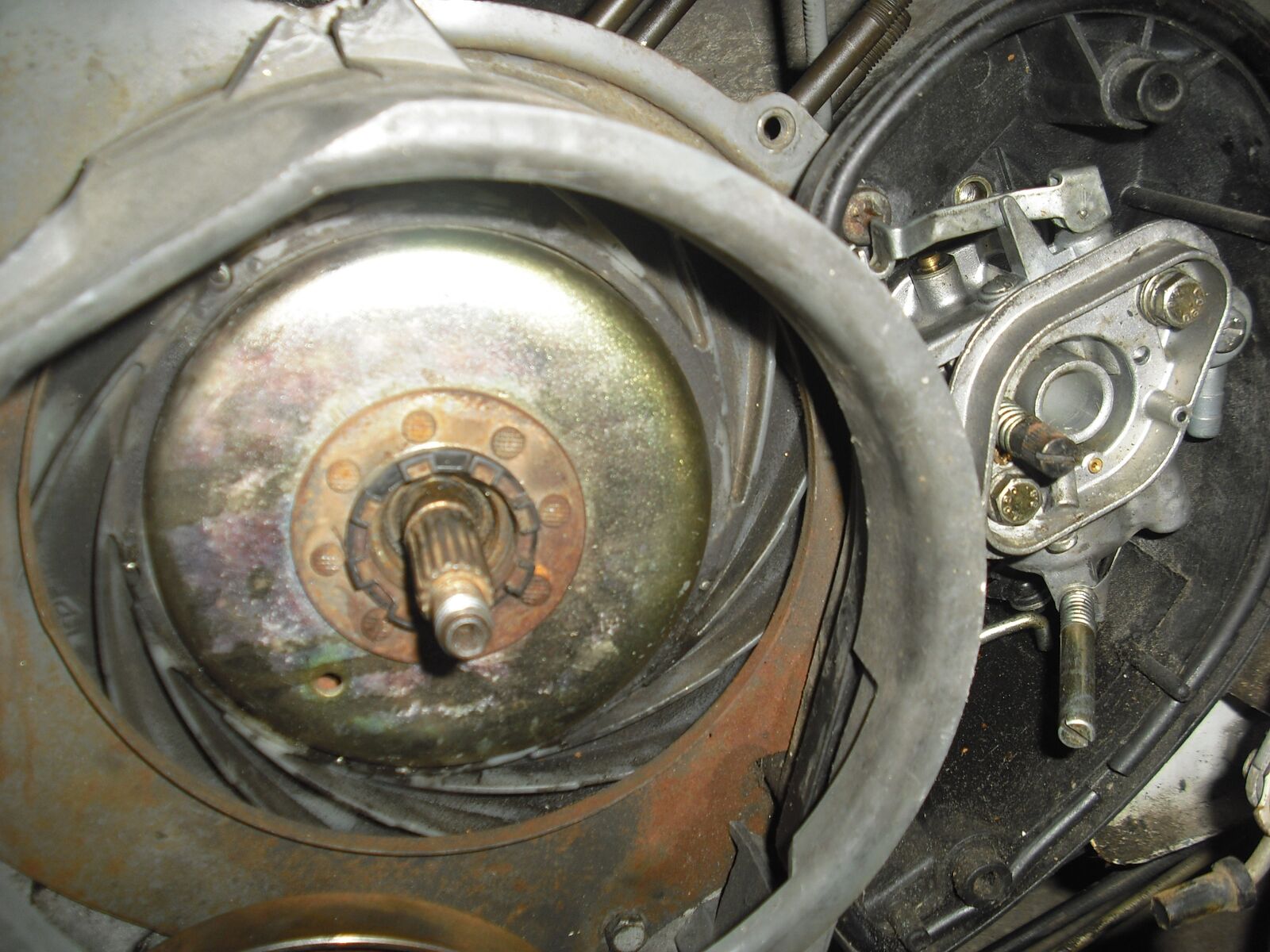

    • #29
    Ich seh schon, alle Theorie ist grau, das Ding muss wohl doch raus, damit ich das alles check.
    Wollte eigentlich nicht noch nen Motor in der Werkstatt rumliegen haben...

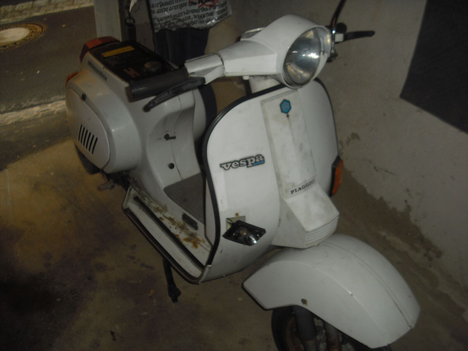

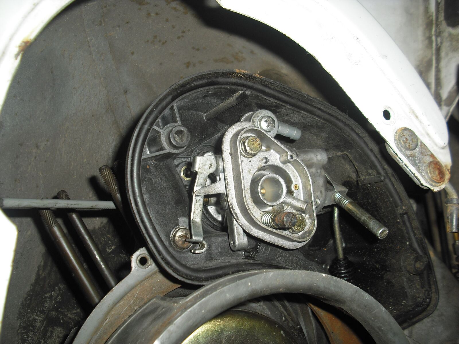

    Fotos:

    Also mal Bestandsaufnahme:
    Dir fehlen am Motor
    • Die Rollen-Vario
    • Die Fliehkraftkupplung
    • Der Keilriemen
    • Und ggf der Zylinder?
    Sollte der Zylinder nicht fehlen, kannste den Motor auf jeden Fall in der Vespe drin lassen. Mein Tipp: suche intensiv nach einem Kompletten Motor und baue einach die Rollenvario und die Kupplung um. Die Teile einzeln zu kaufen halte ich für blödsinnig, da hierfür - egal wo - Astropreise aufgerufen werden. Ein Motor müsste für 140 bis 170 Euro in der Bucht zu bekommen sein. Zudem kannst Du den Block, Vergaser, etc. wieder verscherbeln und einen Teil des Kaufpreises wieder gut machen.
    Beste Grüße,
    Automatix
