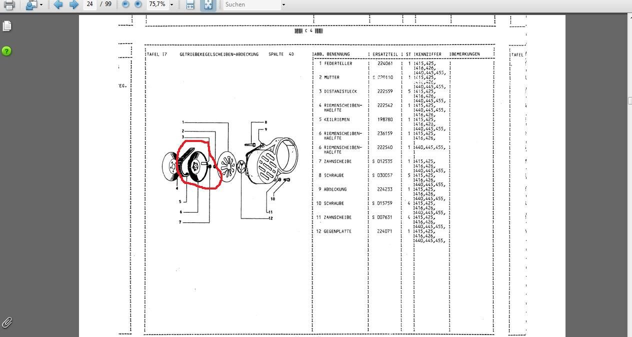

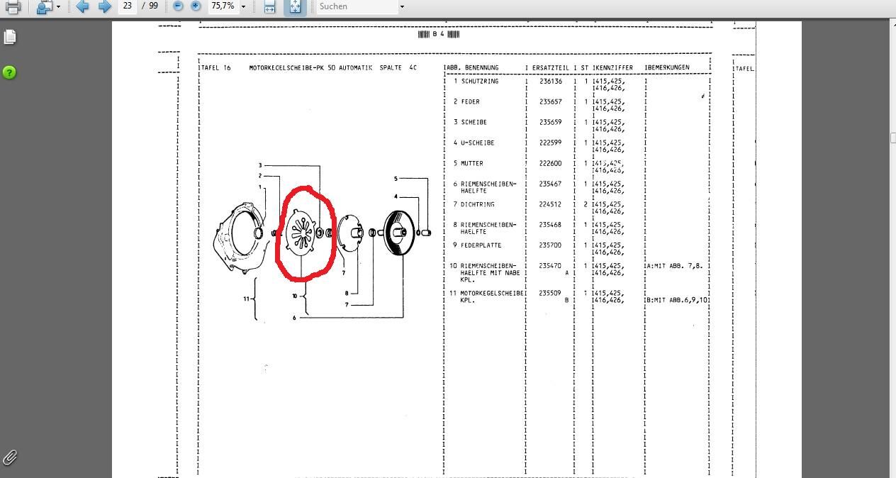

    • March 19, 2009 at 18:22
    • #67

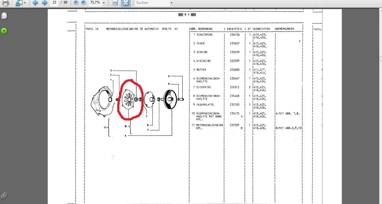

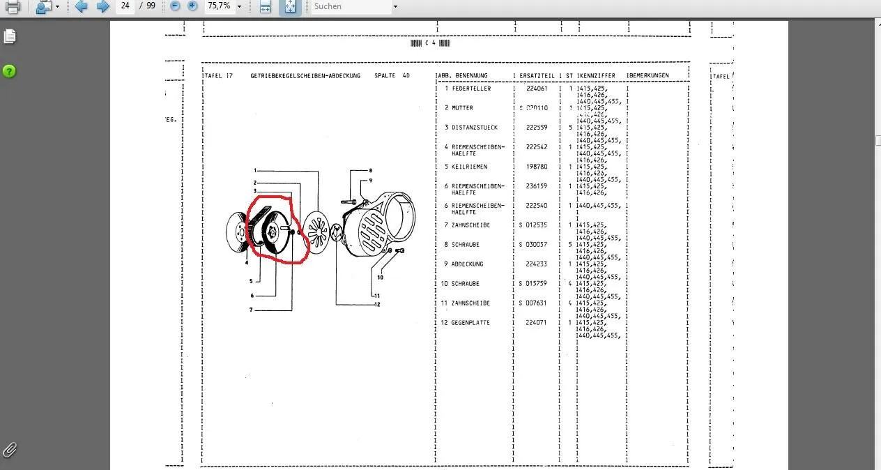

    Ich meine das:
    ESC # 582

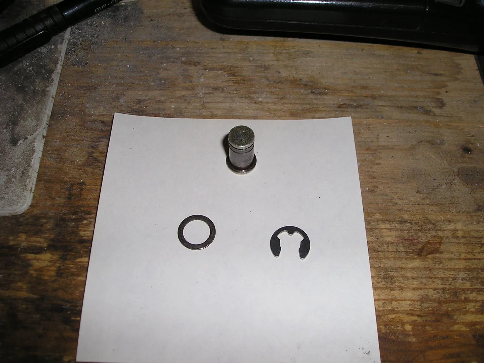

    Habe mal ein Foto gemacht. Ist das dabei ?

    • March 19, 2009 at 18:26
    • #69
    wir schreiben aneinander vorbei :D
    Wenn mich mein sehr geringes Automatikwissen nicht täuscht sind diese Teile von der Fliehkraftkupplung, welche bei mir für mein Dafürhalten komplett aussah.
    ESC # 582

    Ach so , das ist XL1 an der Xl2 schaut das anders aus. Sorry

    Um 'mal auf Deinen Eintrag von 18:22 und 18:12 Uhr einzugehen: MIr scheint, dass Du nur die Riemenscheibe (unten) benötigst. Diese - das stimmt - gibt es tatsächlich gerade nicht bei PK-Automatik.de. Ich an Deiner Stelle würde einfach mal bei Rita oder bei Klaus anfragen. Klaus hat offensichtlich eine. Die Frage ist nur, ob er das Teil auch zu Verkauf anbietet.

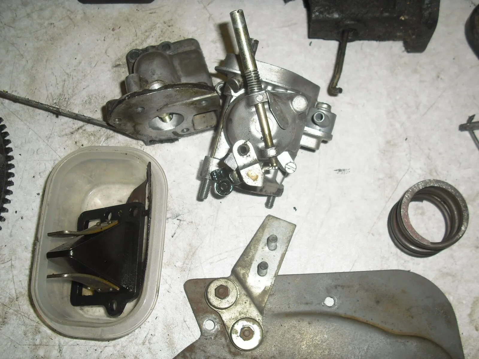

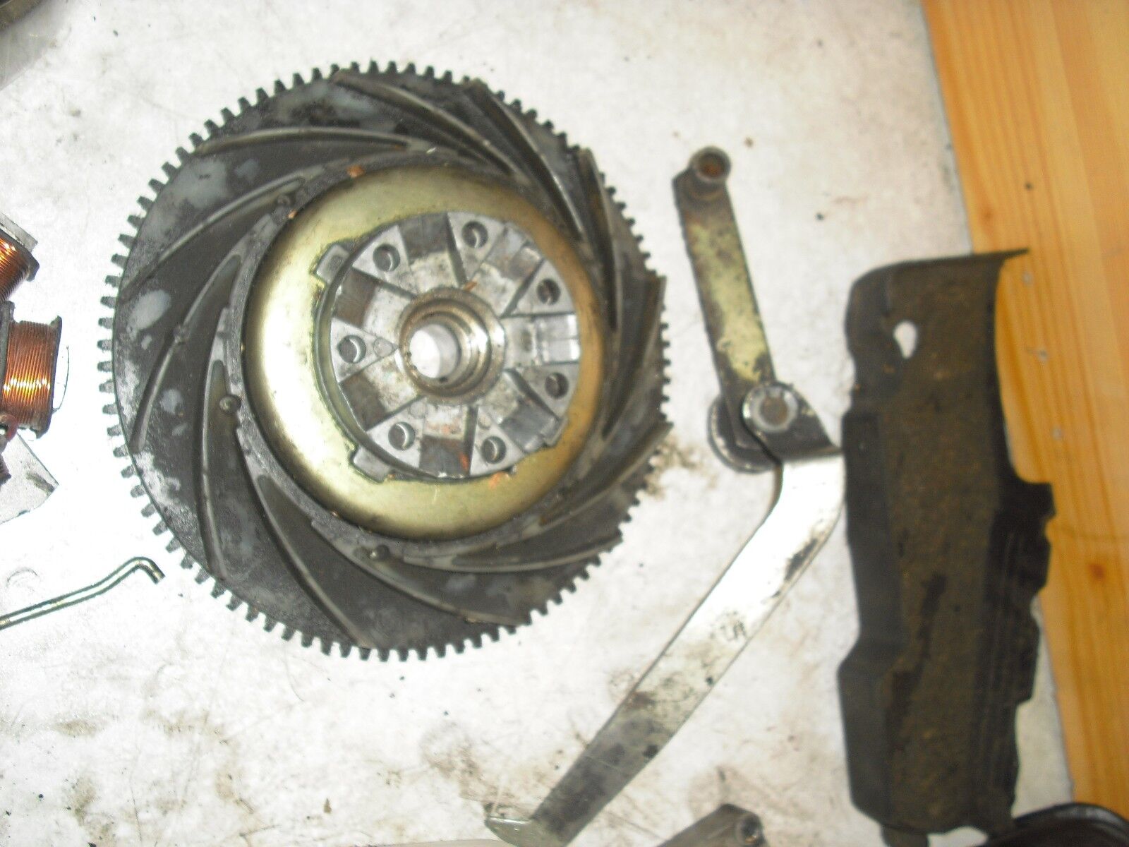

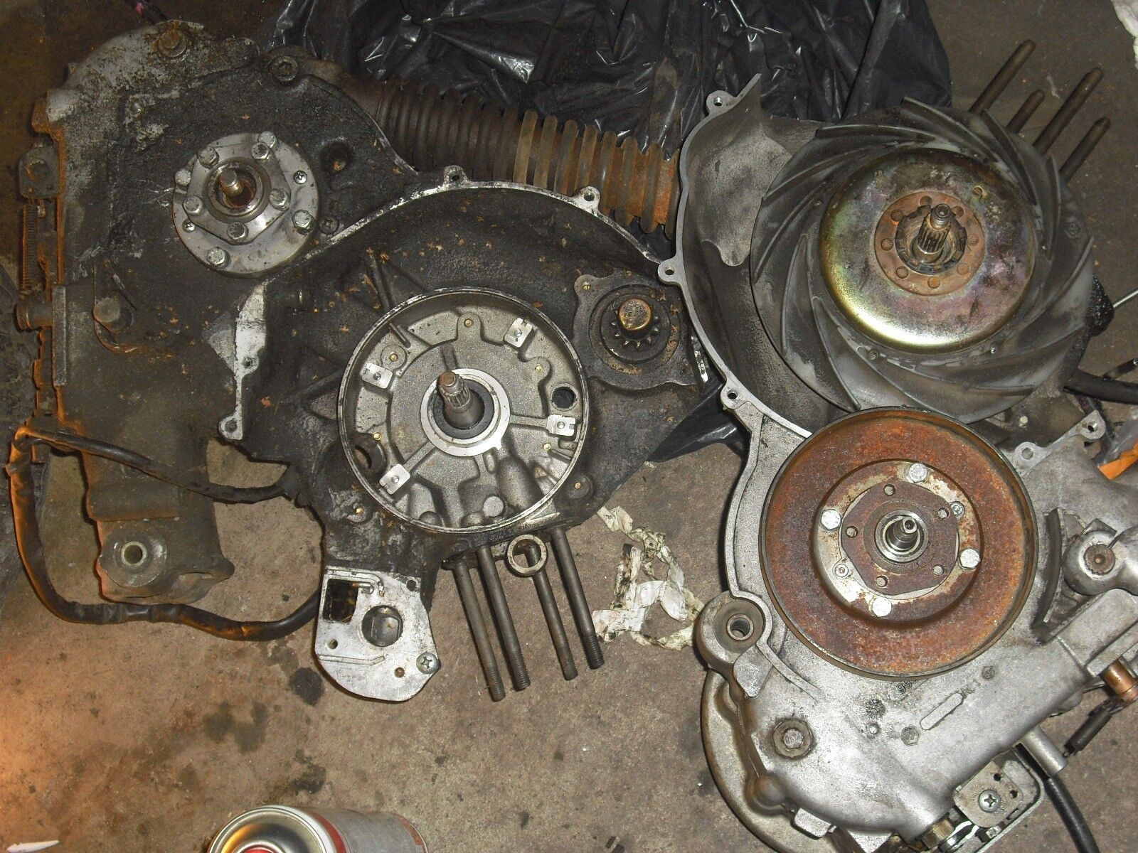

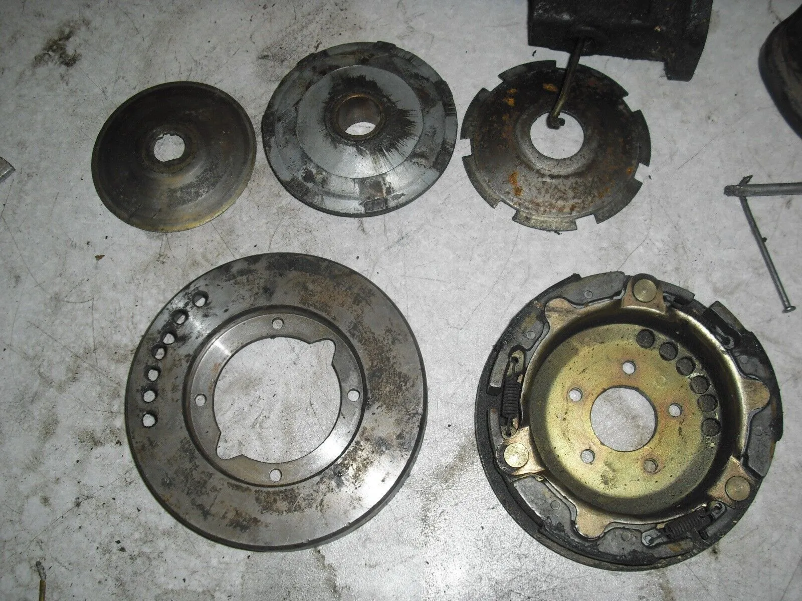

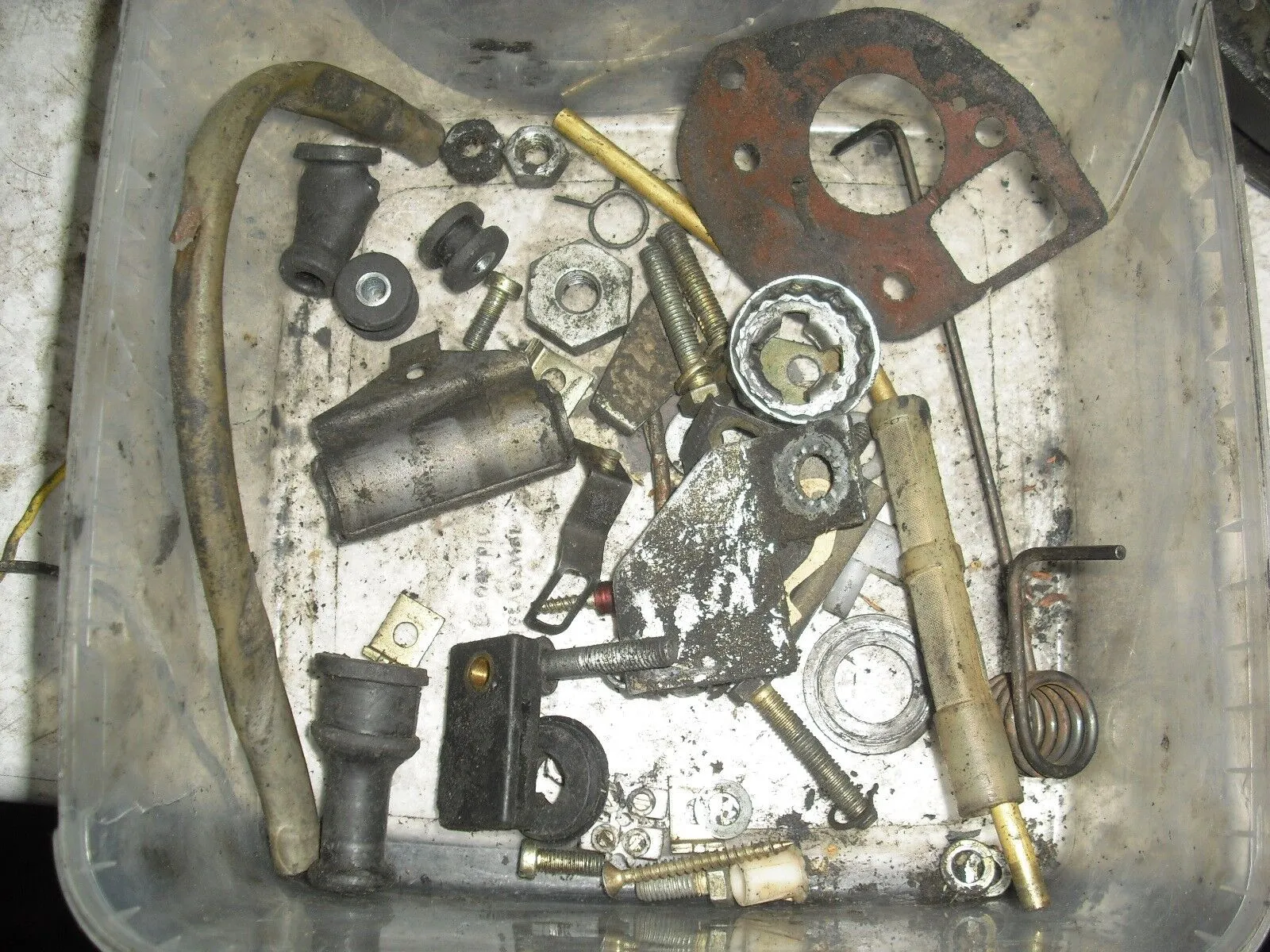

    So hier mein Material:
    Der Motor ohne Elestart ist ein VA51M (PK 50S verumte ich) der mit ein VA52M (PK 50 XL 1 vermute ich).
    Ich konnte aber auch bei genauerem hinsehen keinen Unterschied feststellen.
    Beide haben eine Hydraulikpumpe (deren Zweck ich immernoch nicht rausgefunden habe)

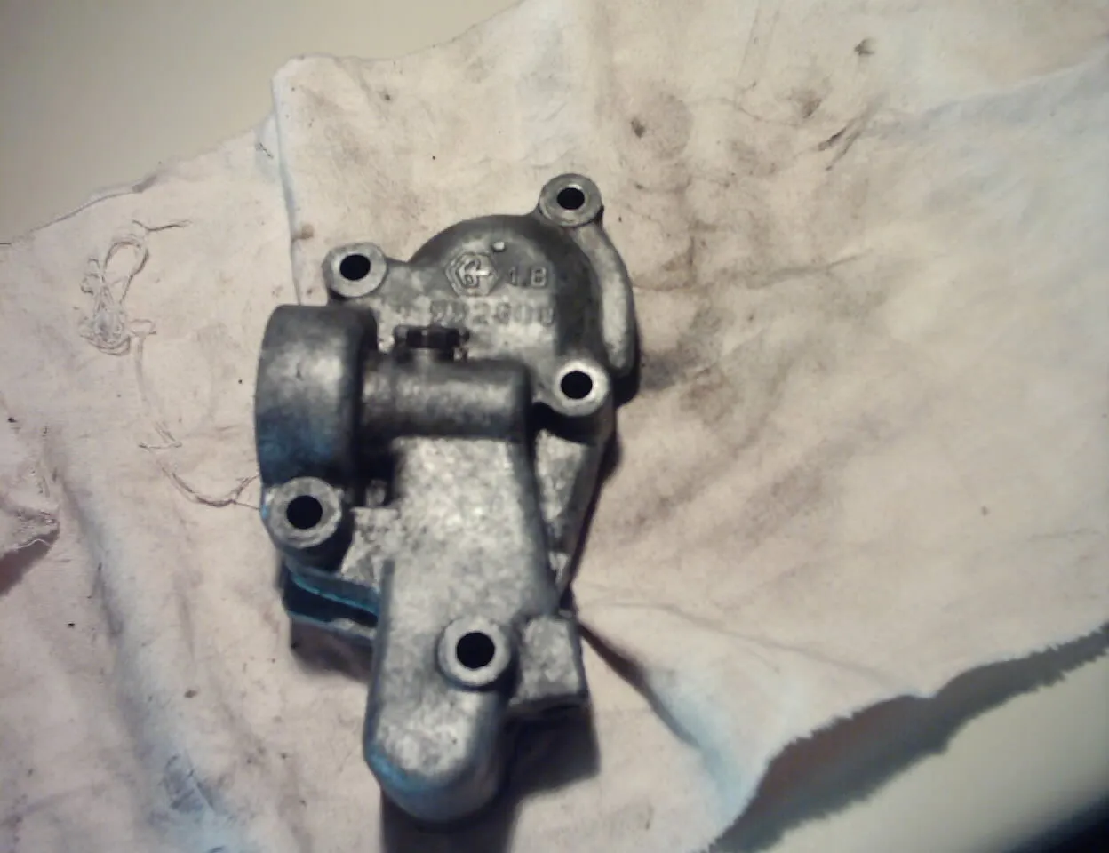

    So, da steht wohl einiges an Klärungsbedarf an. Zunächst einmal, der Motor mit dem Kicker, wenn Du den bewegst, dreht sich dann die hintere Scheibe? Und welchen willst Du aufbauen? Interessant sind auch die Nummern der Motoren, weil die sich doch machmal unterscheiden. Die Hydraulikpumpe ?? Meinst Du diese ? das ist die Oelpumpe für das Gemisch. Die Automatik tankt nur Benzin, das Oel wird in einen separaten Tank gefüllt und diese Pumpe pumpt das dann in den Motor. Weiter geht es, in welchen Ramen willst Du den Motor einbauen, mit oder ohne Batterie? Die E-Starter Version hat einen 5-Plo Stecker an der Lichtmaschine und benötigt natürlich eine Batterie. Die Kickerversion hat ein 3-Pol Stecker an der Lichtmaschine und benötog dafür am Ramen eine Hupengleichrichter. Ramennummer (FIN)? Deine Bilder werd ich jetzt mal stück für Stück abarbeiten. Ach noch ne Frage hast Du Skype installiert?

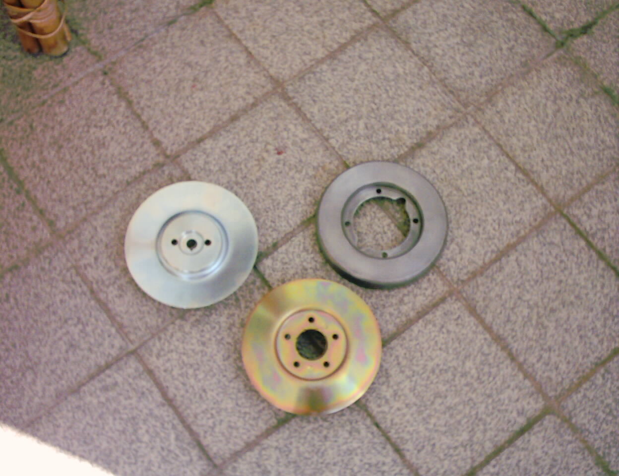

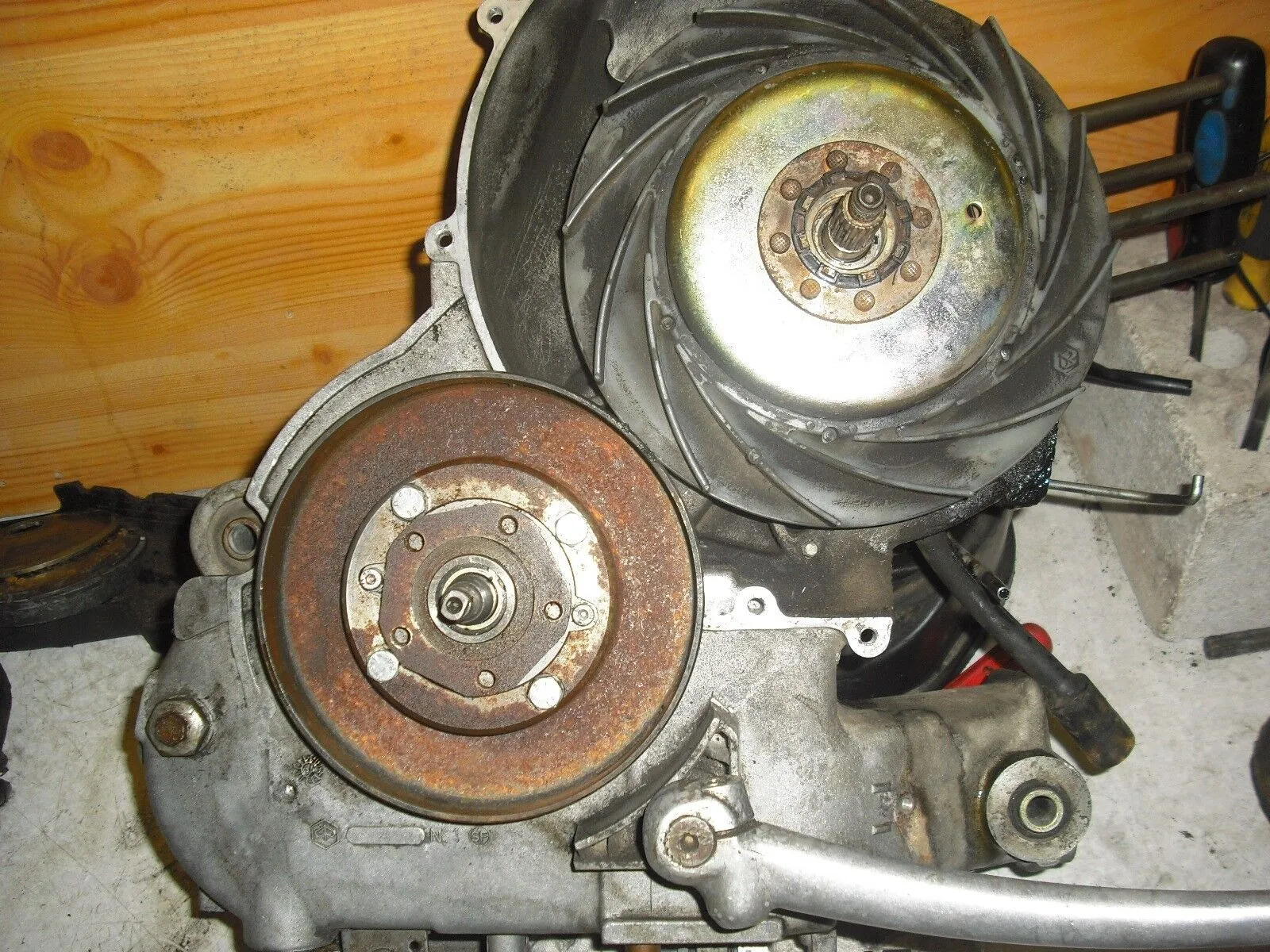

    • #76

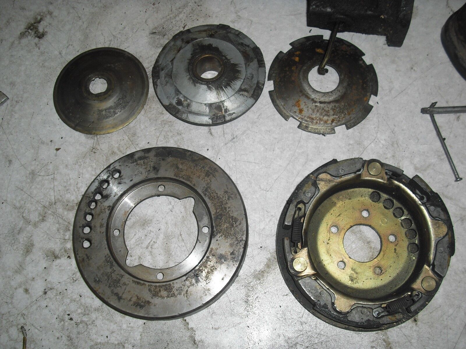

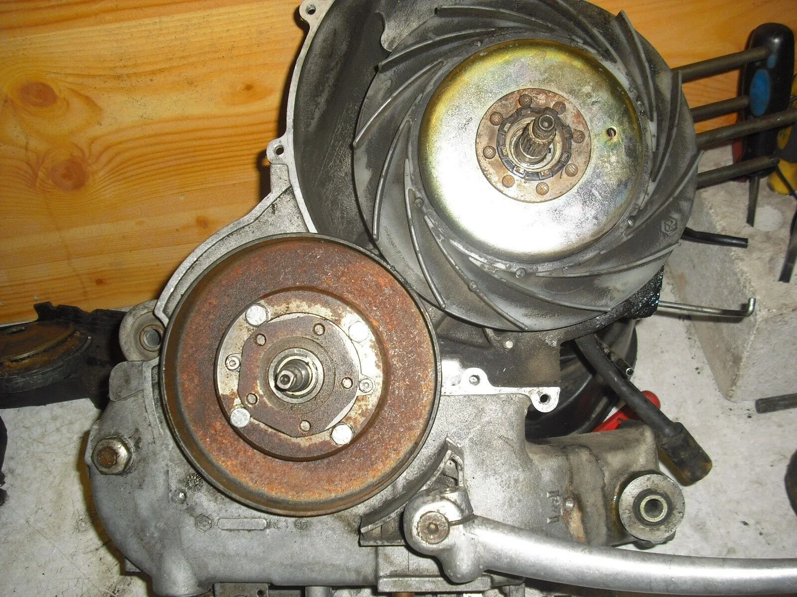

    Der Begriff Hydraulikpumpe kommt bei der Automatik-Vespe einfach nicht vor. Es kann eigentlich nur die von Klaus beschriebene Ölpumpe sein. Diese mischt dem Benzin drehzahlabhängig Zweitaktöl aus einem separat neben dem Benzintank befindlichen Öltank bei.
    Zu Deinen Bildern:
    Auf dem zweiten Bild sehen wir von oben nach rechts:
    - obere (Kurbelwelle) äußere Riemenscheibe
    - Äußeres Rollenlager für die Rollenvario (Lüfterrad, Kurbelwelle)
    - das ganz rechts liegende Teil gehört nicht zu einem Rollenvariogetriebenen Motor
    untere Reihe von links nach rechts
    - Kupplungstrommel, auch auf Bild 1 als verrostet Trommel zu erkennen
    - Kupplungsbacken mit Aufnahme (wird mit obigem Teil auf der Antriebsachse verschraubt).
    Welches Teil fehlt Dir denn nun genau? mir scheint, dass es die äußere Riemenscheibe (Antriebsachse) ist. Stimmt meine Vermutung?

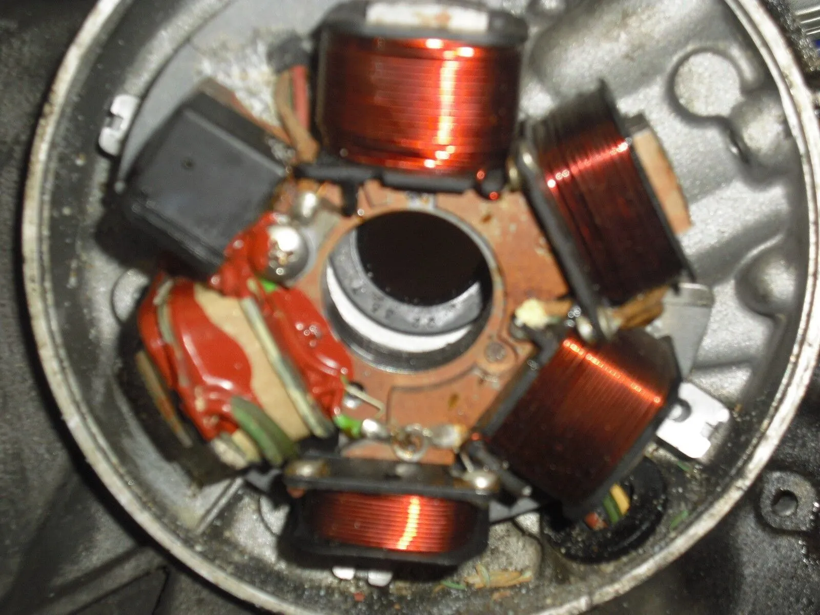

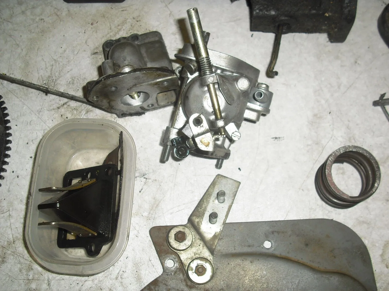

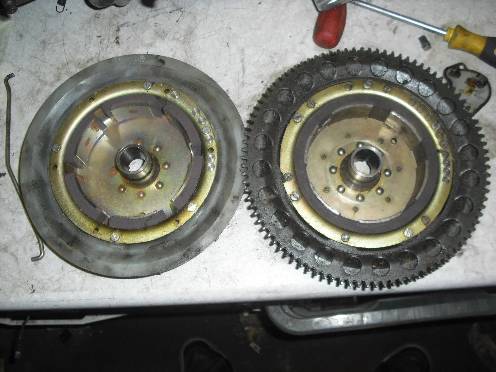

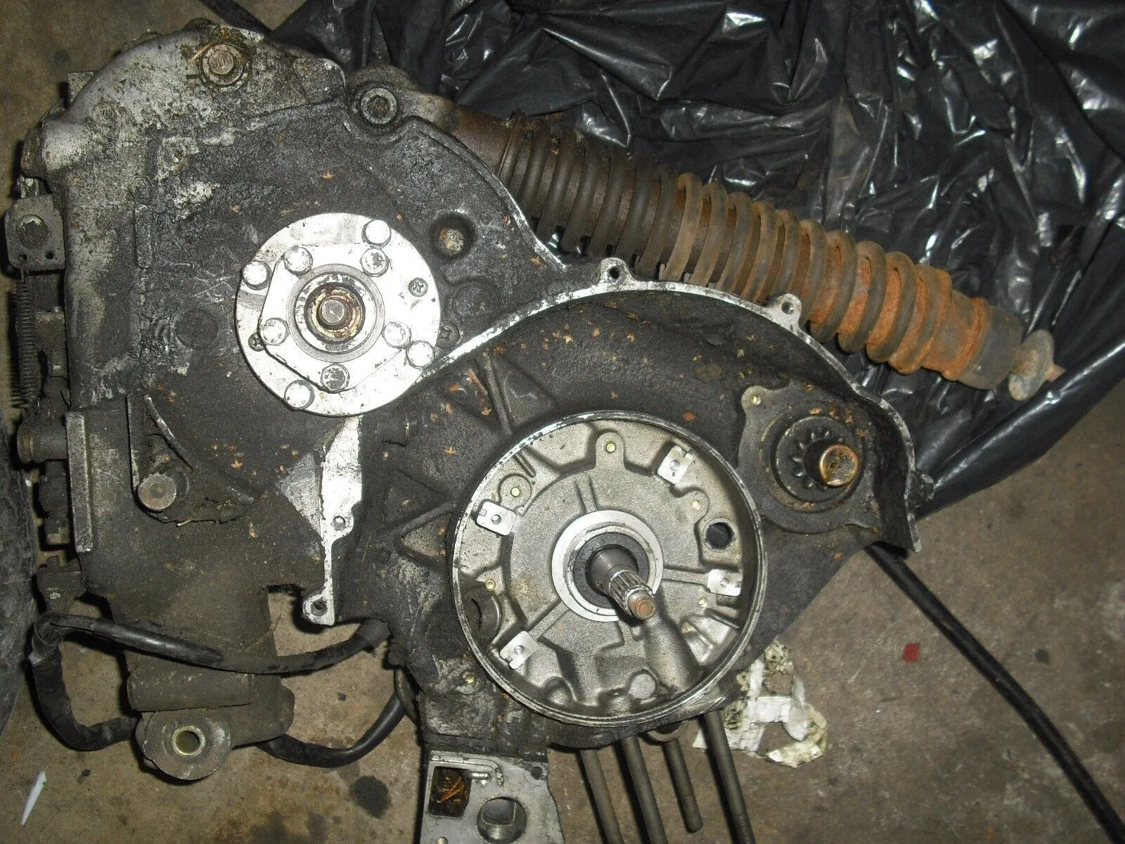

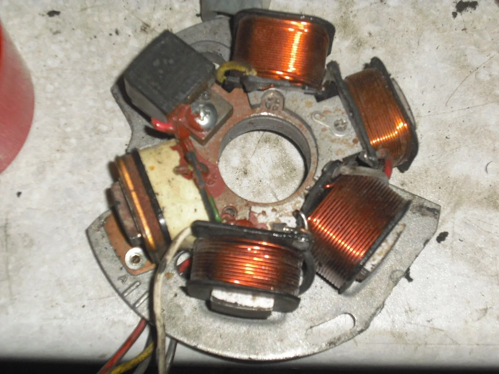

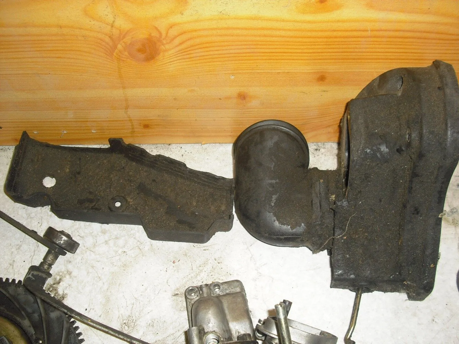

    • #78

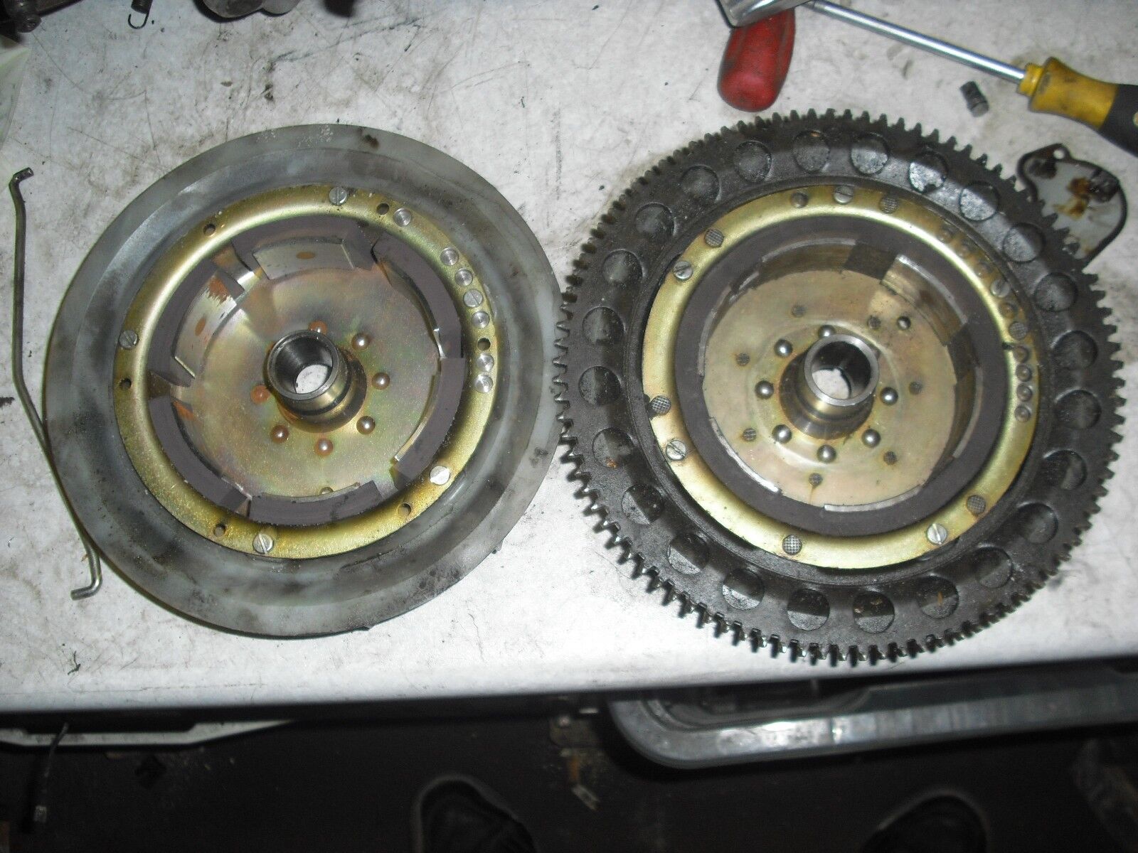

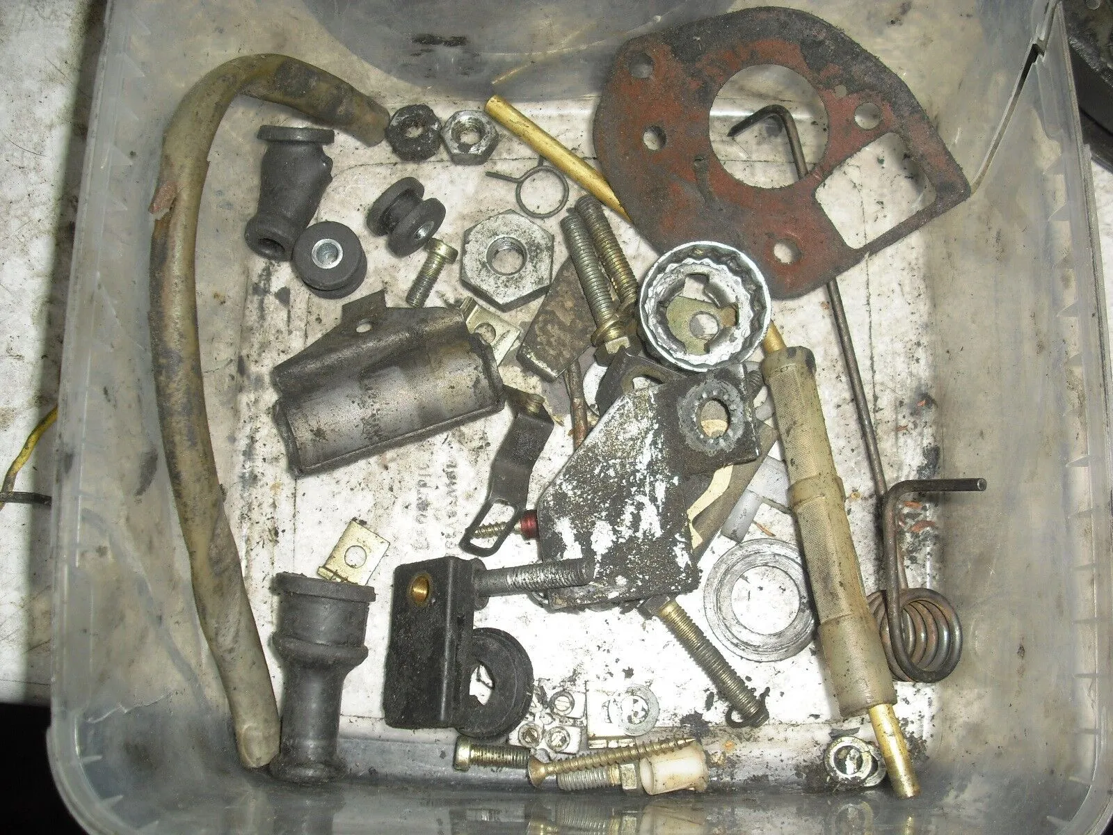

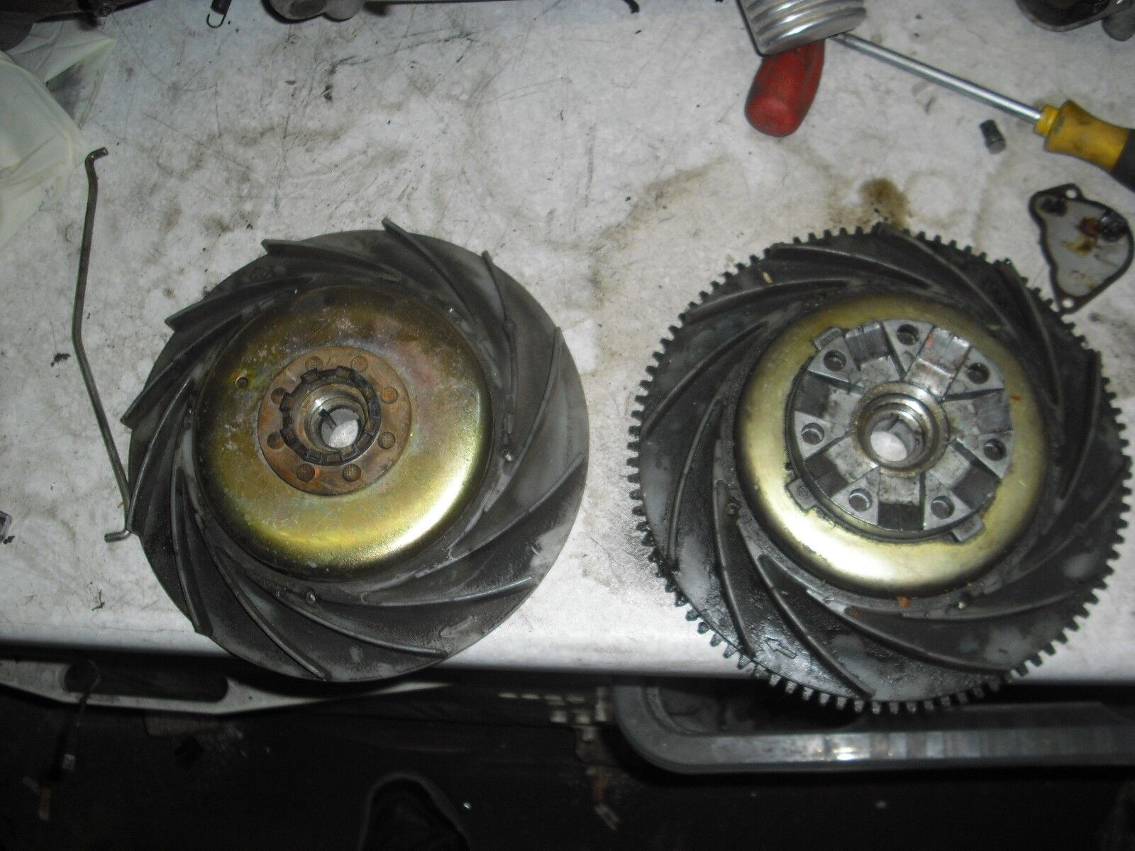

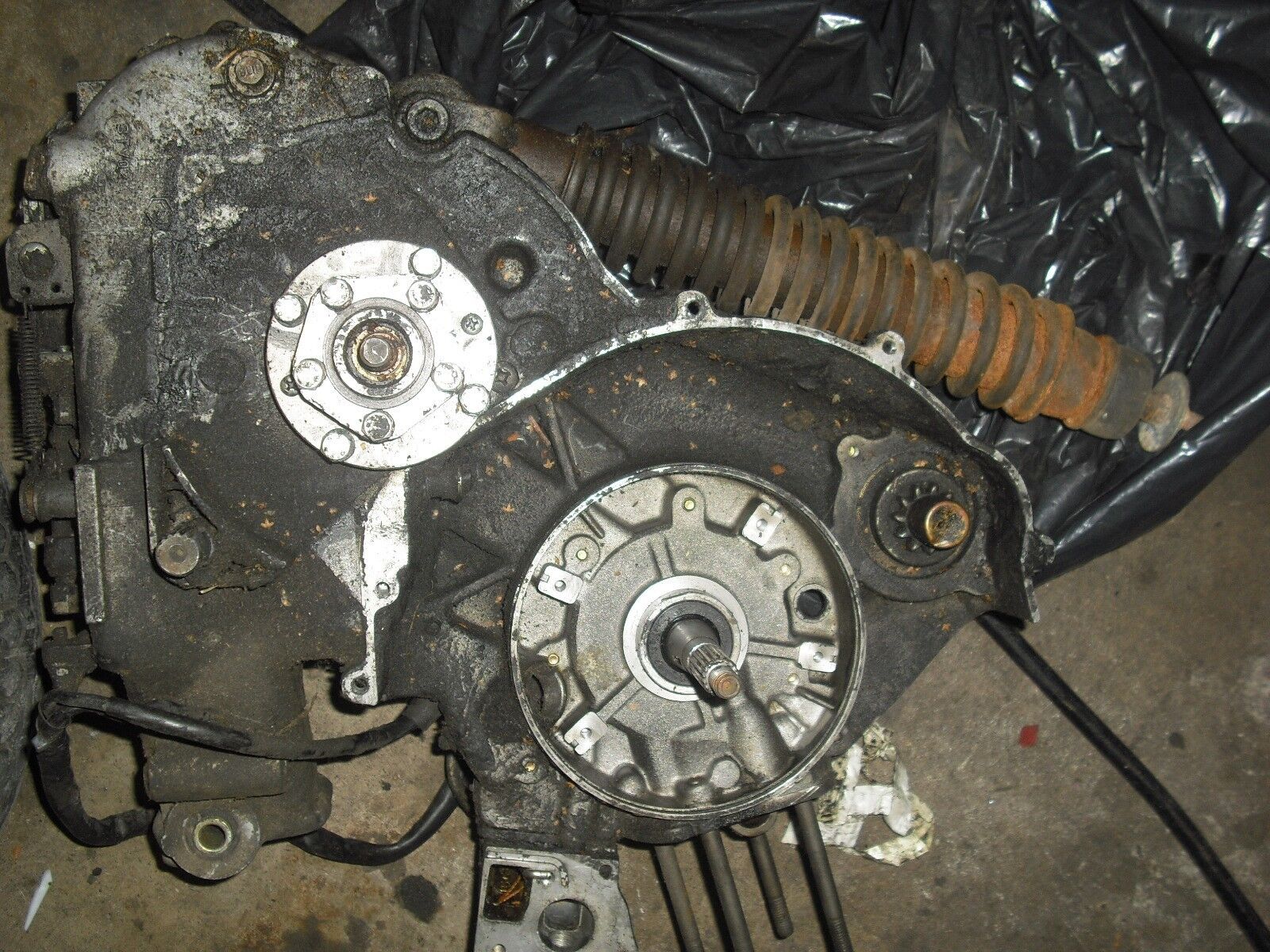

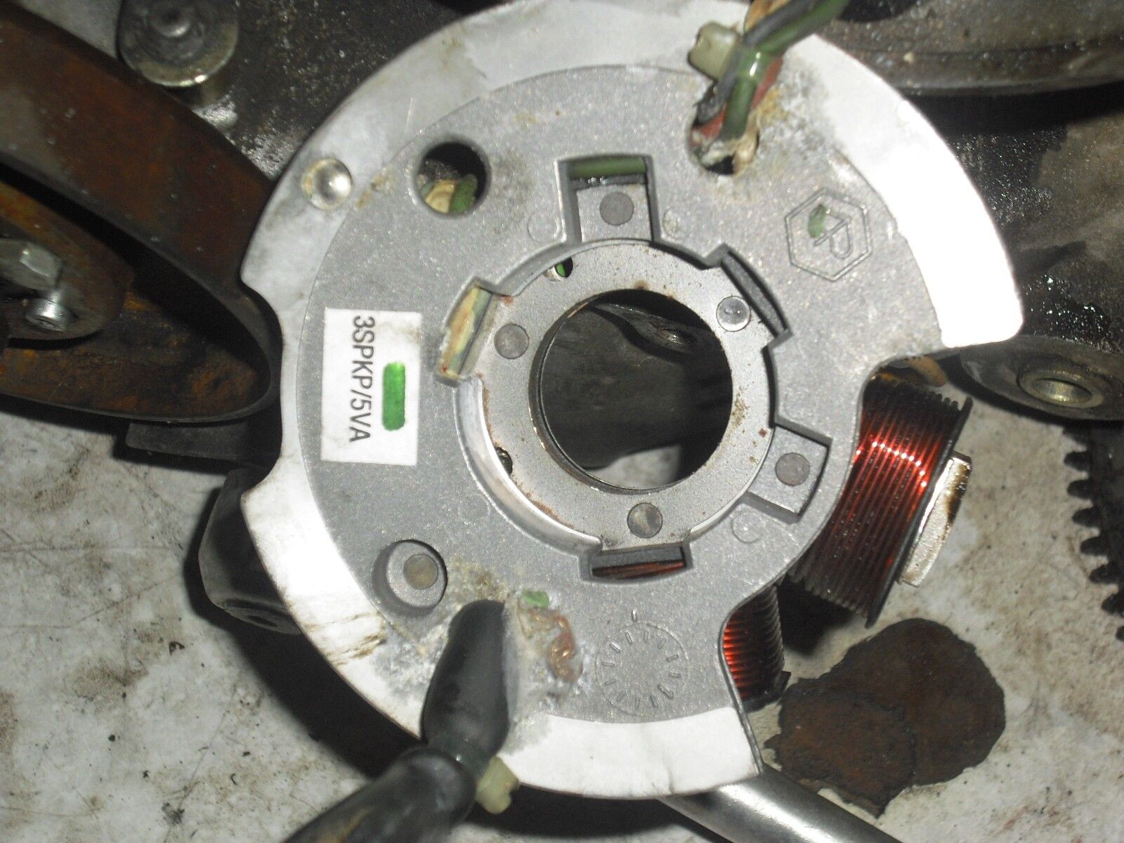

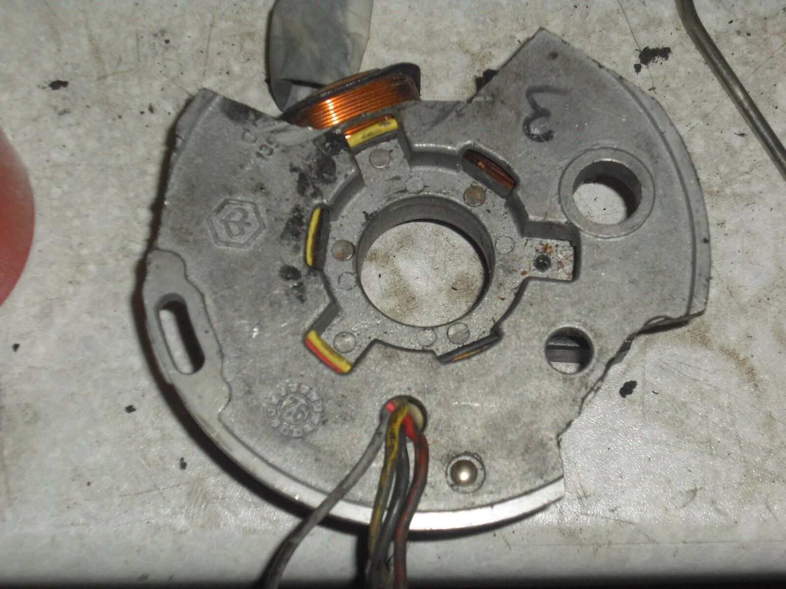

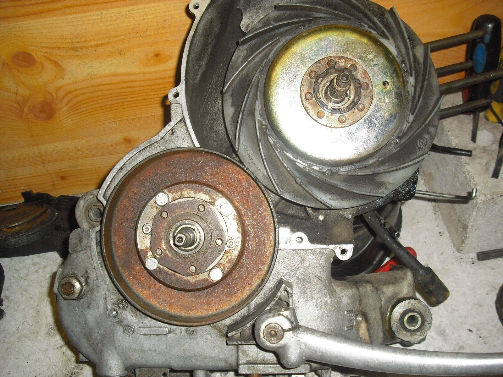

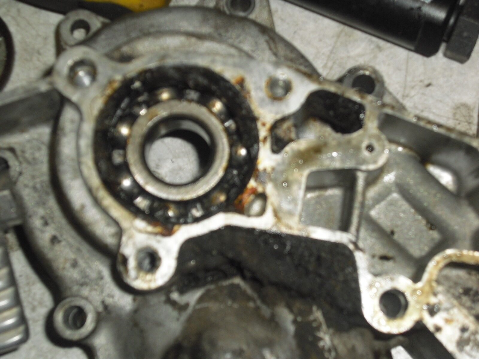

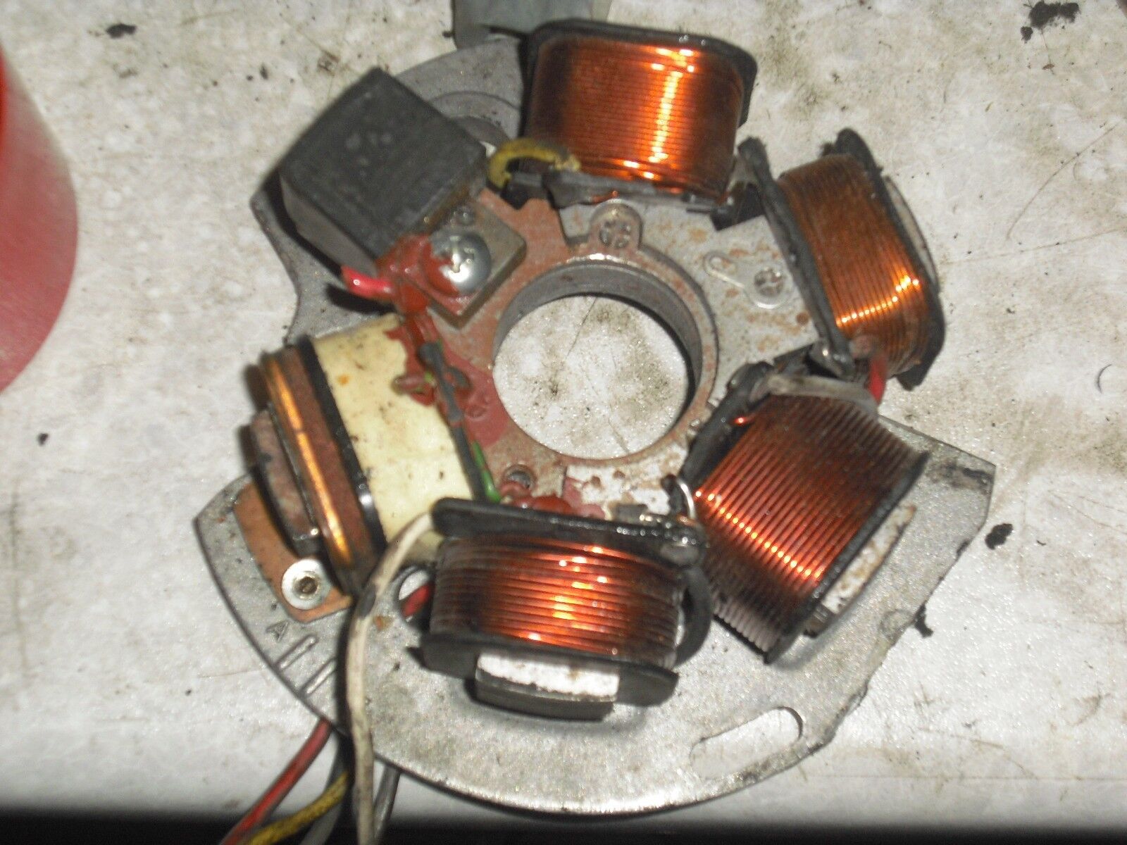

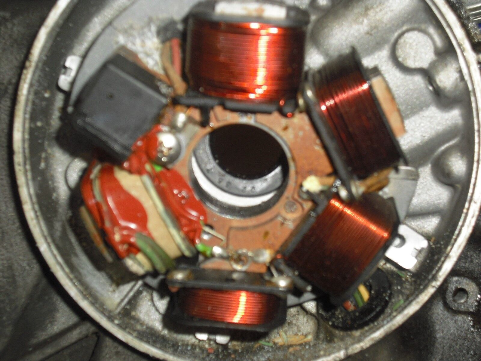

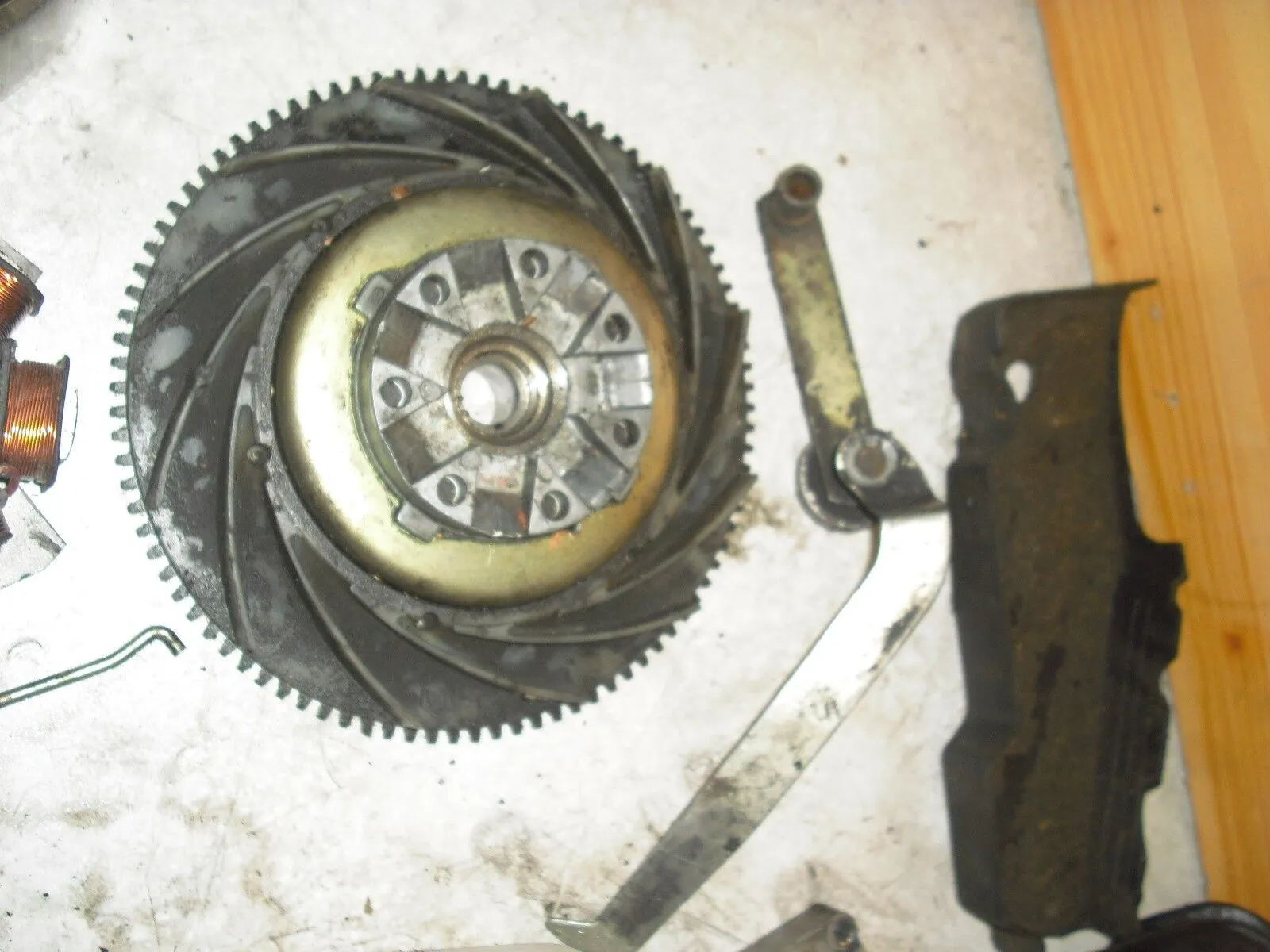

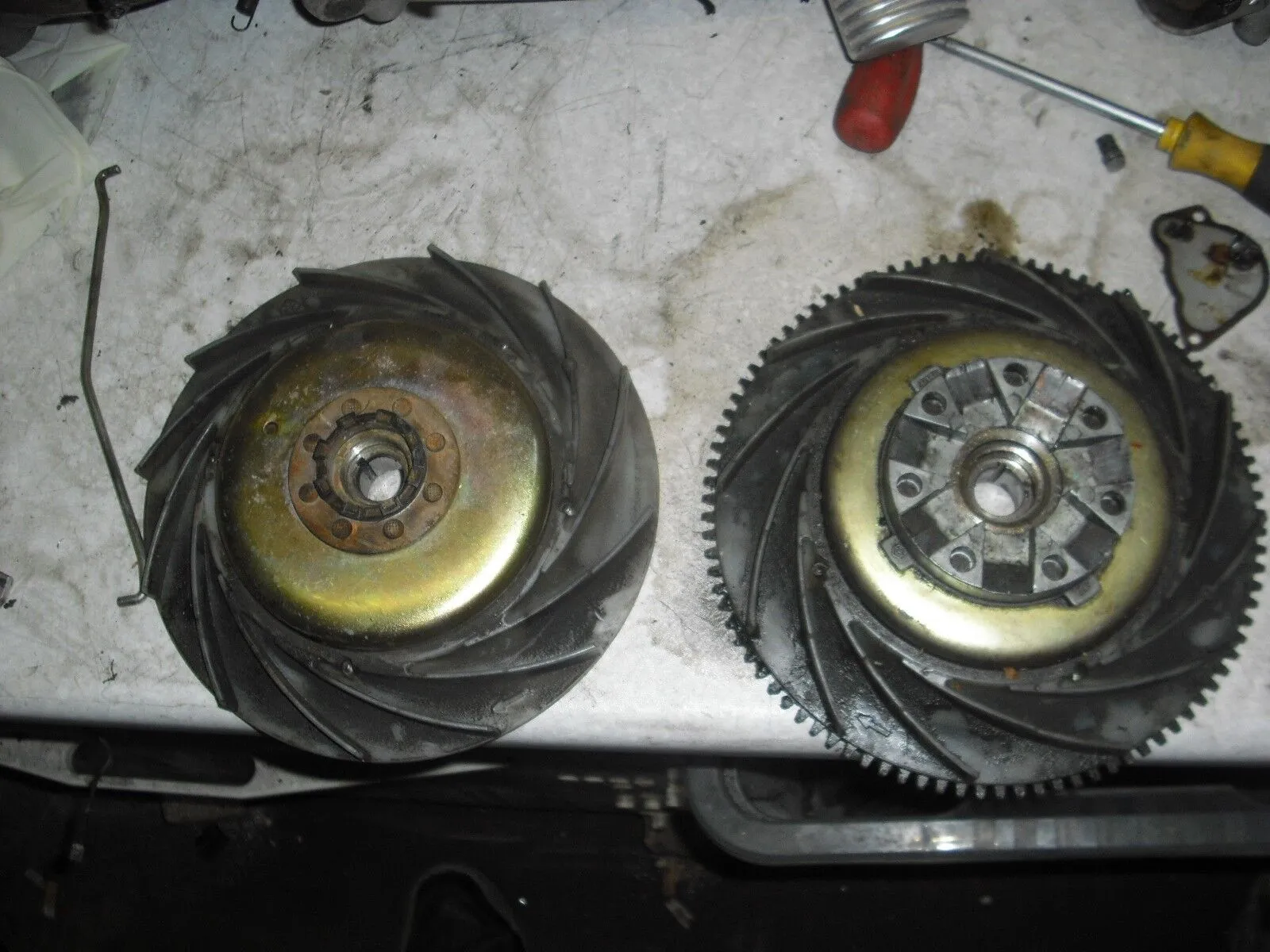

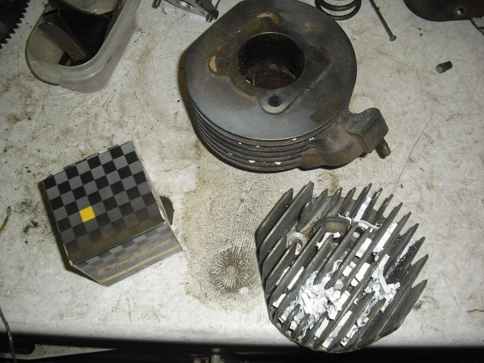

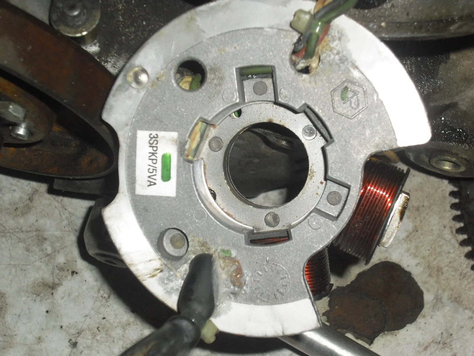

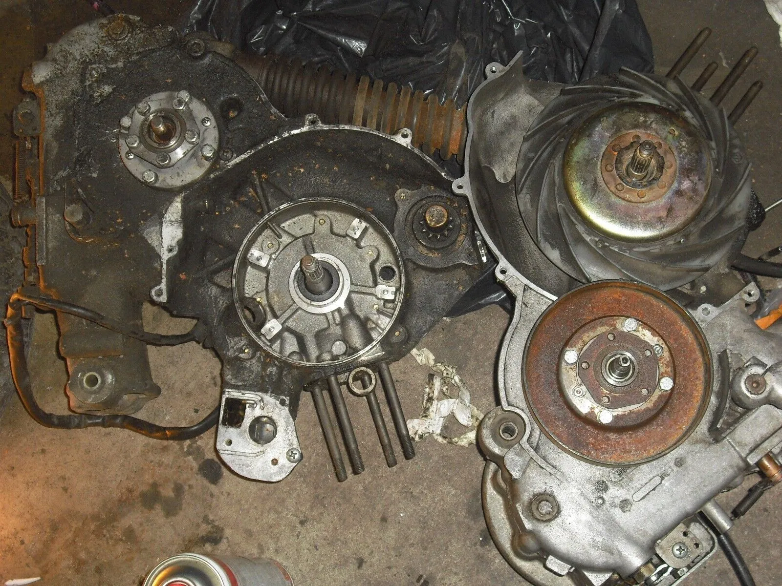

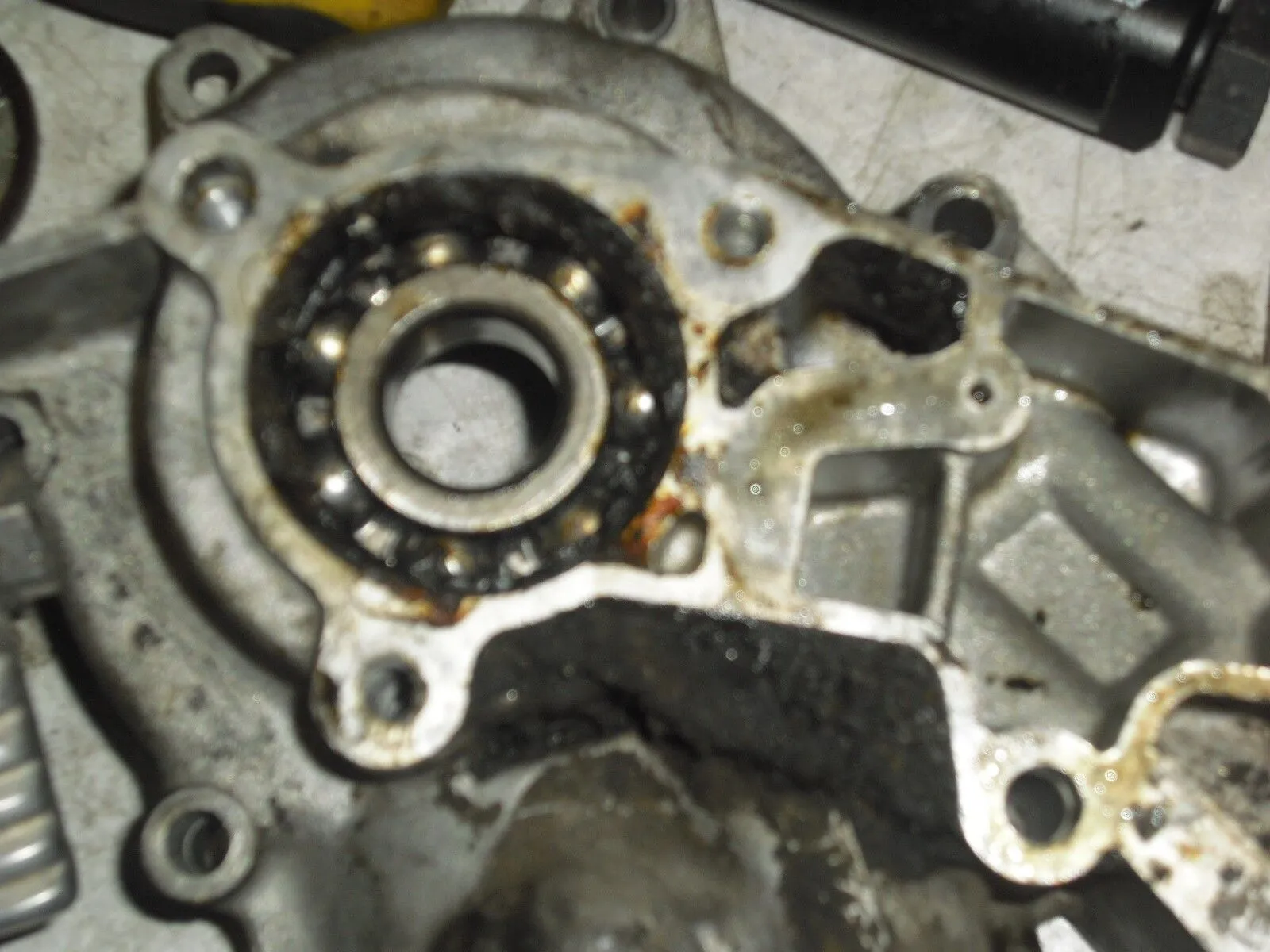

    Neuigkeiten - Neue Fotos:
    Klaus: der Kicker hat Funktion, blockiert aber nach einem Drittel des Weges.

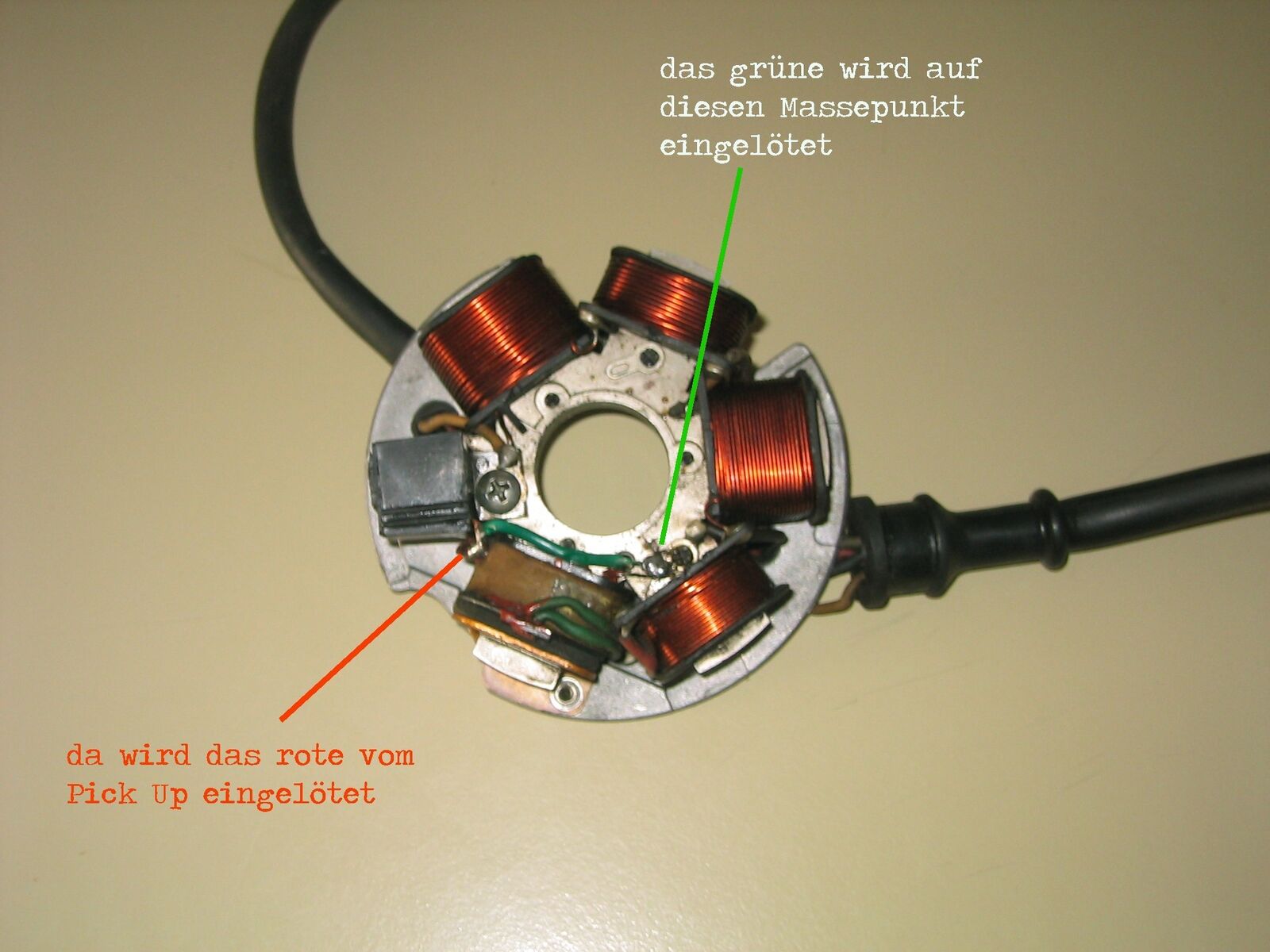

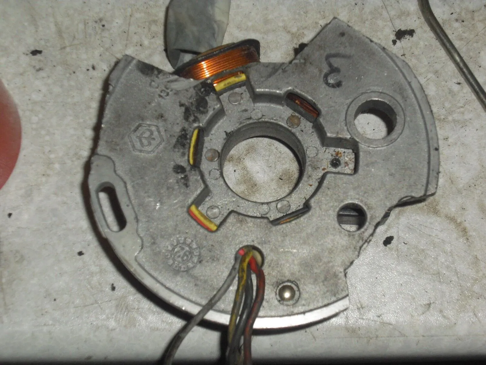

    Zu den Zündgrundplatten: Das eine scheint eine ZGP aus einem Schalter zu sein, leider wurde an beiden Zündgrundplatten rumgeschnibbelt, kann mir jemand sagen, wo die 2 Kabel vom Pickup hinführen
    Desweitern würde ich gerne den das nicht Elestart Lüfterrad verwenden, aber die ührung für die Variorollen scheint mir genietet zu sein..
    Zu hinteren Welle, die Feder liegt an beiden Motoren innen, sprich ich brauch keine externe Feder.
    Is der Dreck in meinem Lager normal?
    Hier mal die Bilder

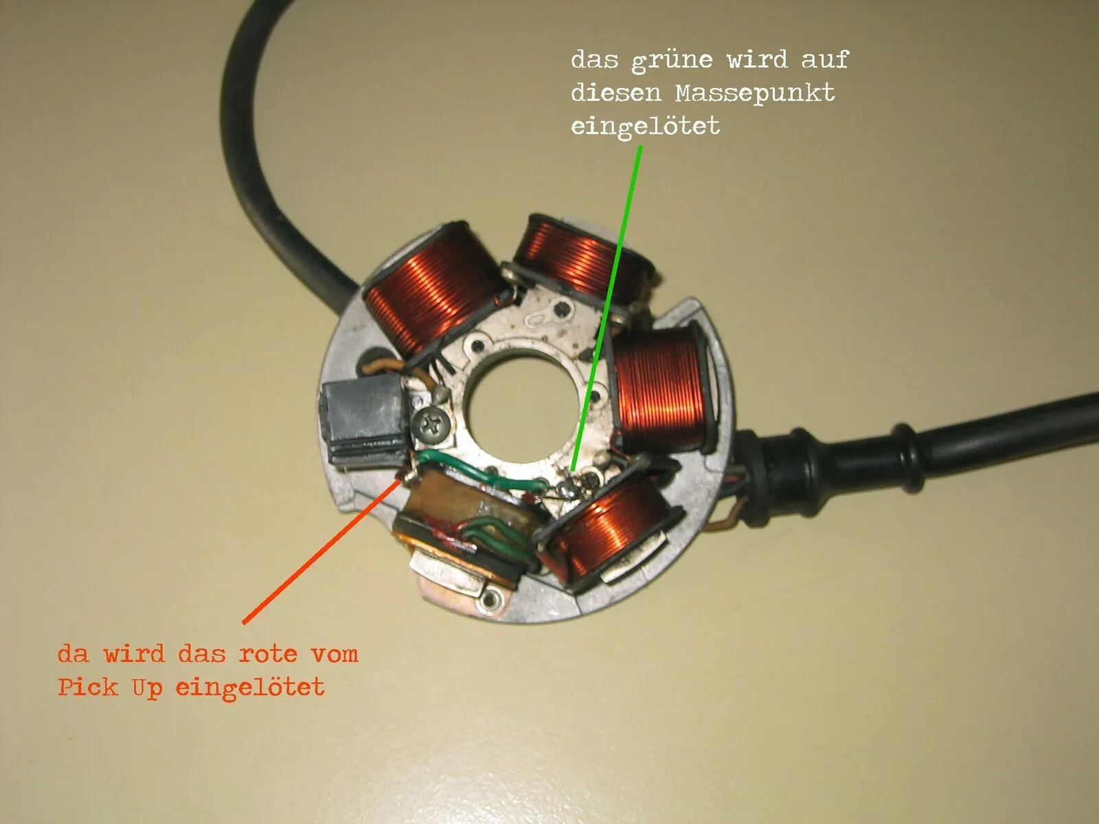

    • #79
    ja, wenn der Kicker nicht funktioniert, musst Du wohl oder übel das Getriebe öffnen. u der ZGP ein Bild. Das Fett ist alter Gammel, auswaschen und neues rein. Mit dem Lüfterrad, das sollte eingentlich auch passen, probier mal ob das passt. Das Nieten ist schwierig, zumal da au noch keine Löcher sind.
    klaus
