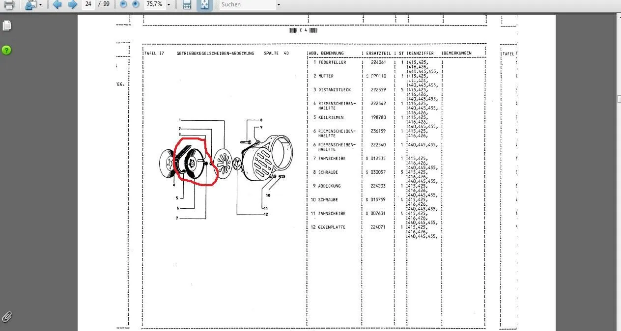

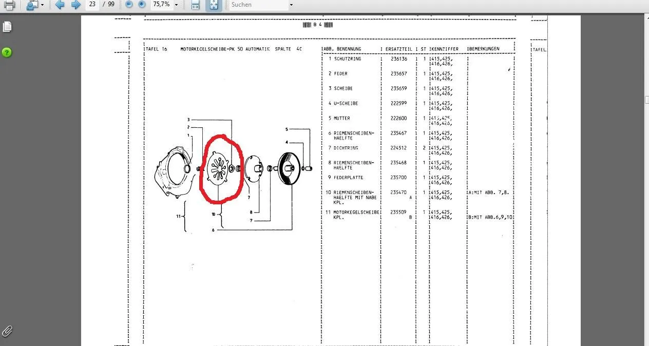

In der Teileliste vom Klaus, sind sowhl vorne als auch hinten sogenannte "Federscheiben".
Kann mir mal jemand zeigen, wie die in echt aussehen?

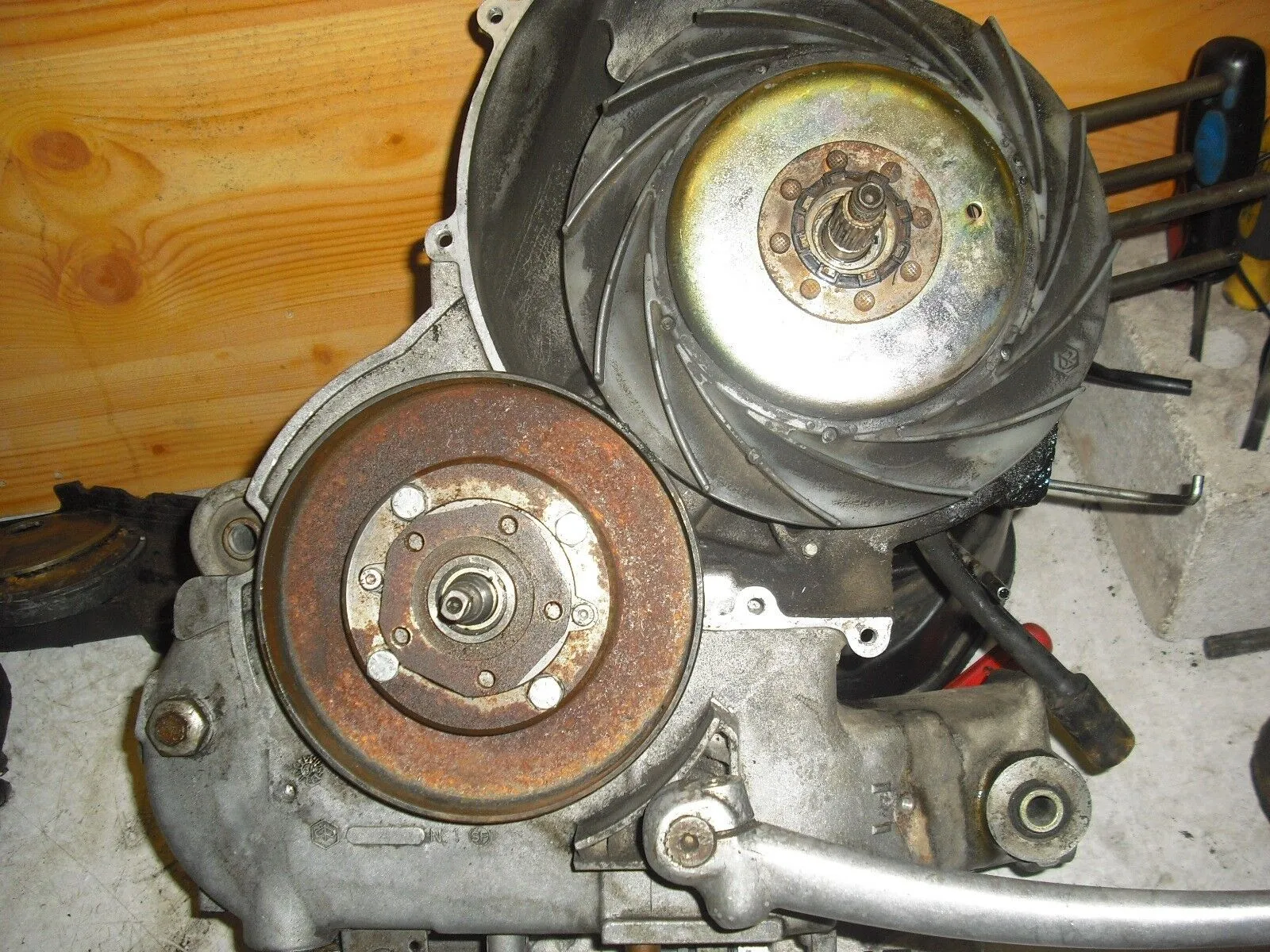

Meinst du die Sicherungsscheiben der Bolzen , für die Kupplungsbacken ?
Haste mal den Link zum Teil? finds nicht.

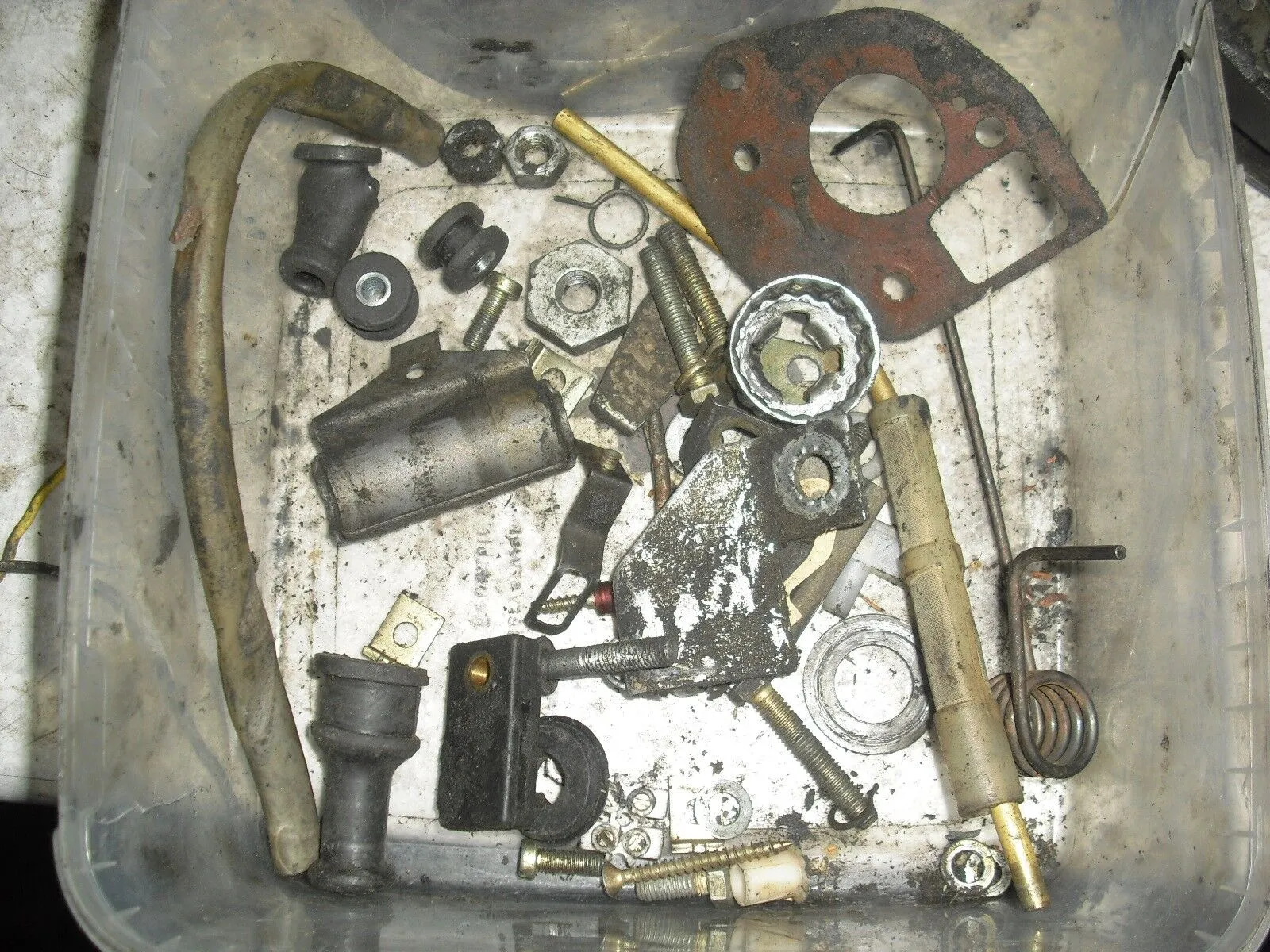

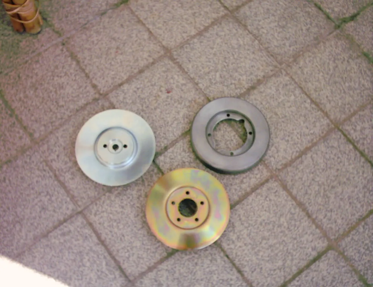

Habe mal ein Foto gemacht. Ist das dabei ?
wir schreiben aneinander vorbei
Wenn mich mein sehr geringes Automatikwissen nicht täuscht sind diese Teile von der Fliehkraftkupplung, welche bei mir für mein Dafürhalten komplett aussah.
Ach so , das ist XL1 an der Xl2 schaut das anders aus. Sorry

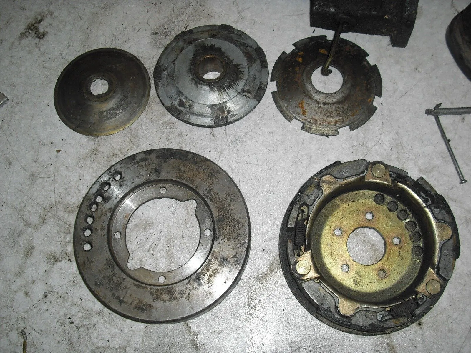

Um 'mal auf Deinen Eintrag von 18:22 und 18:12 Uhr einzugehen: MIr scheint, dass Du nur die Riemenscheibe (unten) benötigst. Diese - das stimmt - gibt es tatsächlich gerade nicht bei PK-Automatik.de. Ich an Deiner Stelle würde einfach mal bei Rita oder bei Klaus anfragen. Klaus hat offensichtlich eine. Die Frage ist nur, ob er das Teil auch zu Verkauf anbietet.

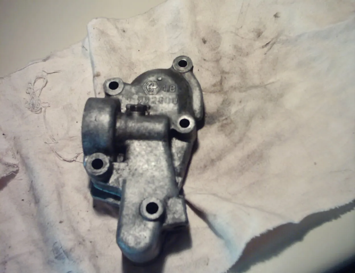

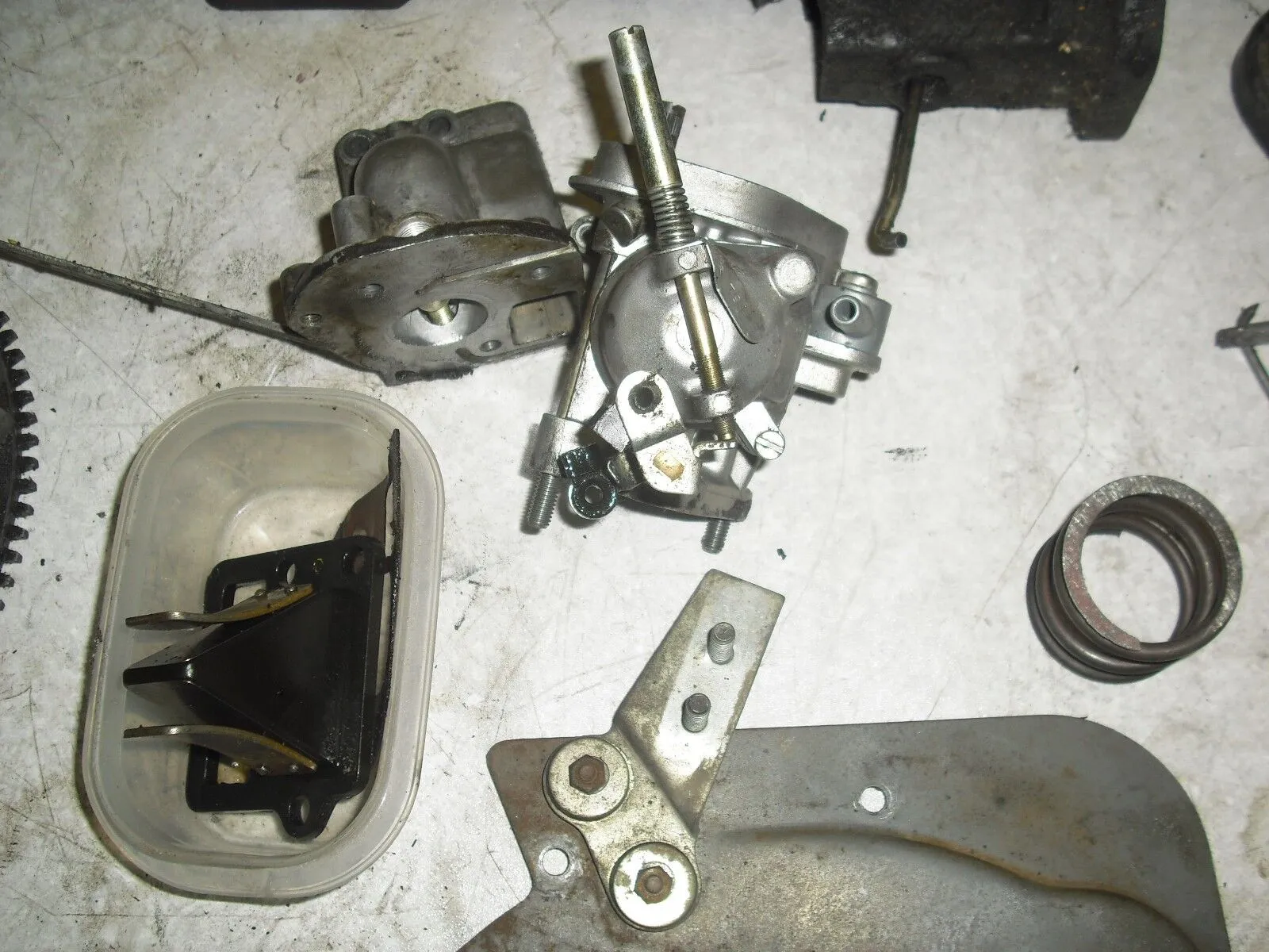

So, da steht wohl einiges an Klärungsbedarf an. Zunächst einmal, der Motor mit dem Kicker, wenn Du den bewegst, dreht sich dann die hintere Scheibe? Und welchen willst Du aufbauen? Interessant sind auch die Nummern der Motoren, weil die sich doch machmal unterscheiden. Die Hydraulikpumpe ?? Meinst Du diese ?
das ist die Oelpumpe für das Gemisch. Die Automatik tankt nur Benzin, das Oel wird in einen separaten Tank gefüllt und diese Pumpe pumpt das dann in den Motor. Weiter geht es, in welchen Ramen willst Du den Motor einbauen, mit oder ohne Batterie? Die E-Starter Version hat einen 5-Plo Stecker an der Lichtmaschine und benötigt natürlich eine Batterie. Die Kickerversion hat ein 3-Pol Stecker an der Lichtmaschine und benötog dafür am Ramen eine Hupengleichrichter. Ramennummer (FIN)? Deine Bilder werd ich jetzt mal stück für Stück abarbeiten. Ach noch ne Frage hast Du Skype installiert? klaus
Der Begriff Hydraulikpumpe kommt bei der Automatik-Vespe einfach nicht vor. Es kann eigentlich nur die von Klaus beschriebene Ölpumpe sein. Diese mischt dem Benzin drehzahlabhängig Zweitaktöl aus einem separat neben dem Benzintank befindlichen Öltank bei.
Zu Deinen Bildern:
Auf dem zweiten Bild sehen wir von oben nach rechts:
- obere (Kurbelwelle) äußere Riemenscheibe
- Äußeres Rollenlager für die Rollenvario (Lüfterrad, Kurbelwelle)
- das ganz rechts liegende Teil gehört nicht zu einem Rollenvariogetriebenen Motoruntere Reihe von links nach rechts
- Kupplungstrommel, auch auf Bild 1 als verrostet Trommel zu erkennen
- Kupplungsbacken mit Aufnahme (wird mit obigem Teil auf der Antriebsachse verschraubt).Welches Teil fehlt Dir denn nun genau? mir scheint, dass es die äußere Riemenscheibe (Antriebsachse) ist. Stimmt meine Vermutung?

Das mit der Ölpumpe hab ich dann wohl falsch verstanden, ich dachte Ölpumpe = Hydraulikpumpe.

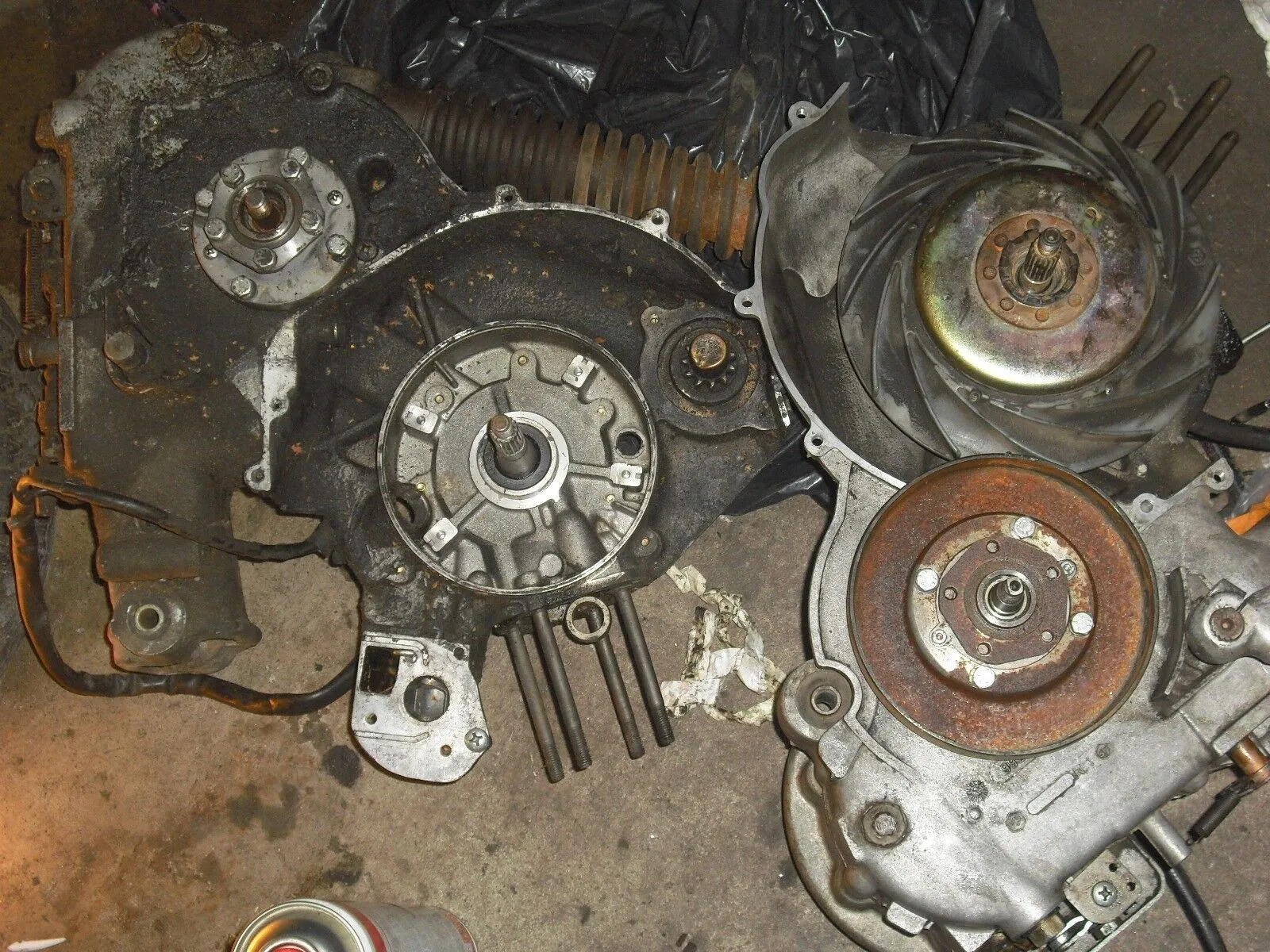

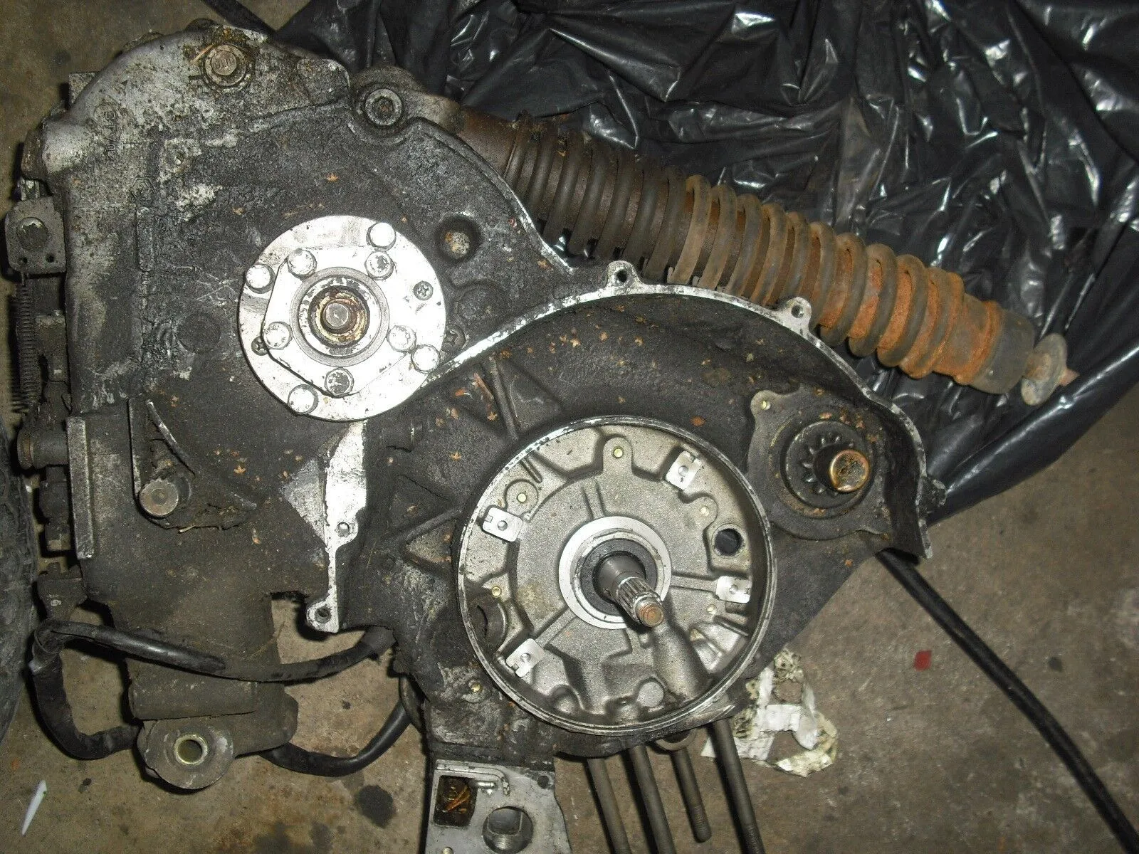

Neuigkeiten - Neue Fotos:
Klaus: der Kicker hat Funktion, blockiert aber nach einem Drittel des Weges.
Zu den Zündgrundplatten: Das eine scheint eine ZGP aus einem Schalter zu sein, leider wurde an beiden Zündgrundplatten rumgeschnibbelt, kann mir jemand sagen, wo die 2 Kabel vom Pickup hinführen

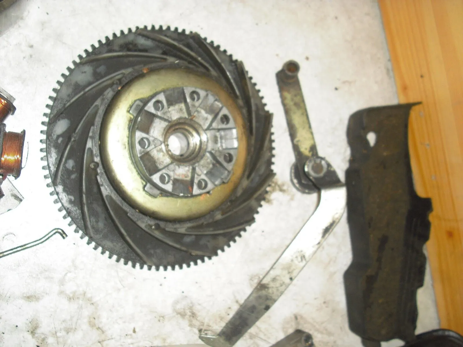

Desweitern würde ich gerne den das nicht Elestart Lüfterrad verwenden, aber die ührung für die Variorollen scheint mir genietet zu sein..
Zu hinteren Welle, die Feder liegt an beiden Motoren innen, sprich ich brauch keine externe Feder.
Is der Dreck in meinem Lager normal?
Hier mal die Bilder
ja, wenn der Kicker nicht funktioniert, musst Du wohl oder übel das Getriebe öffnen. u der ZGP ein Bild. Das Fett ist alter Gammel, auswaschen und neues rein. Mit dem Lüfterrad, das sollte eingentlich auch passen, probier mal ob das passt. Das Nieten ist schwierig, zumal da au noch keine Löcher sind.
klaus
