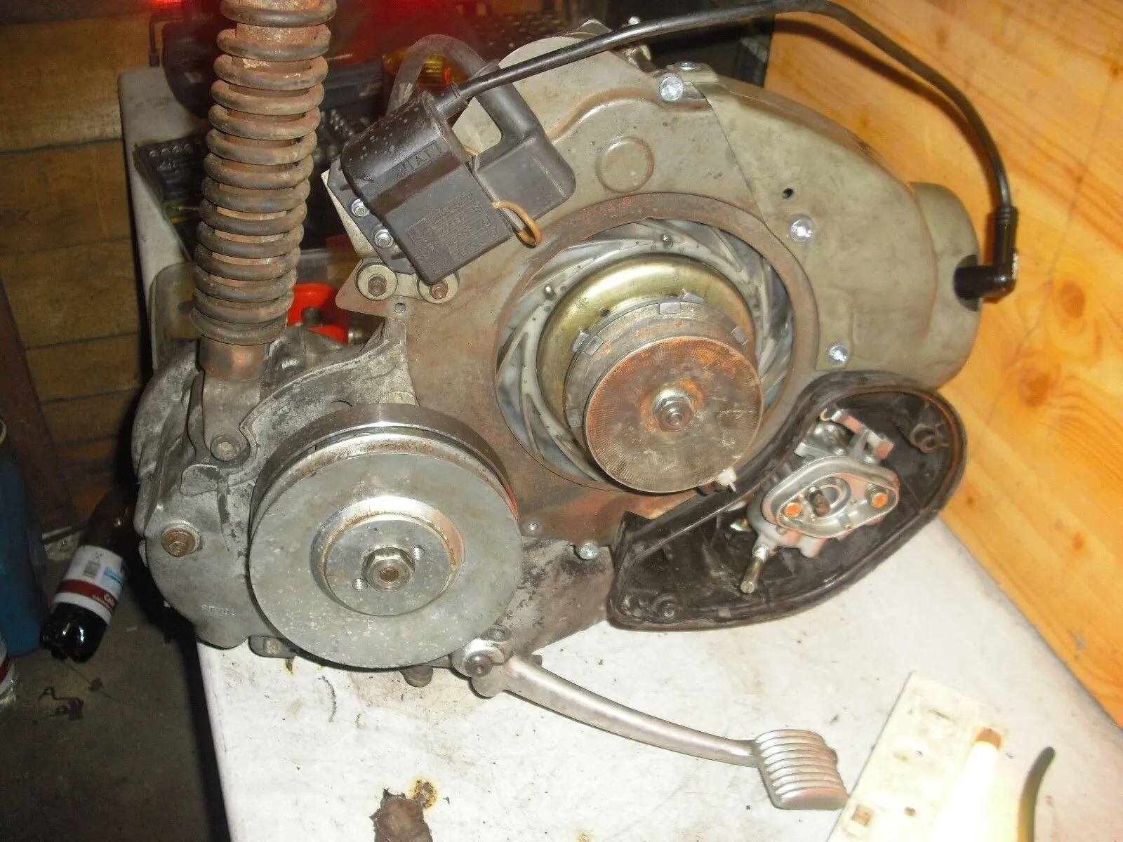

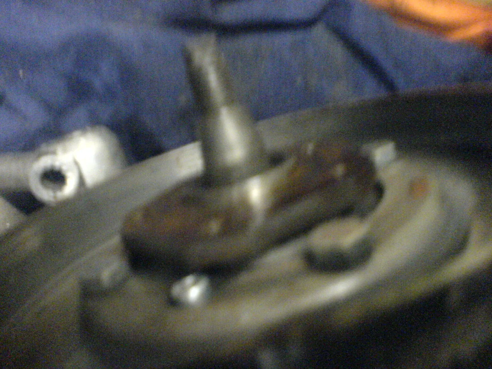

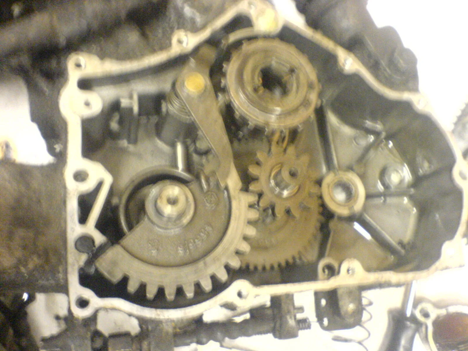

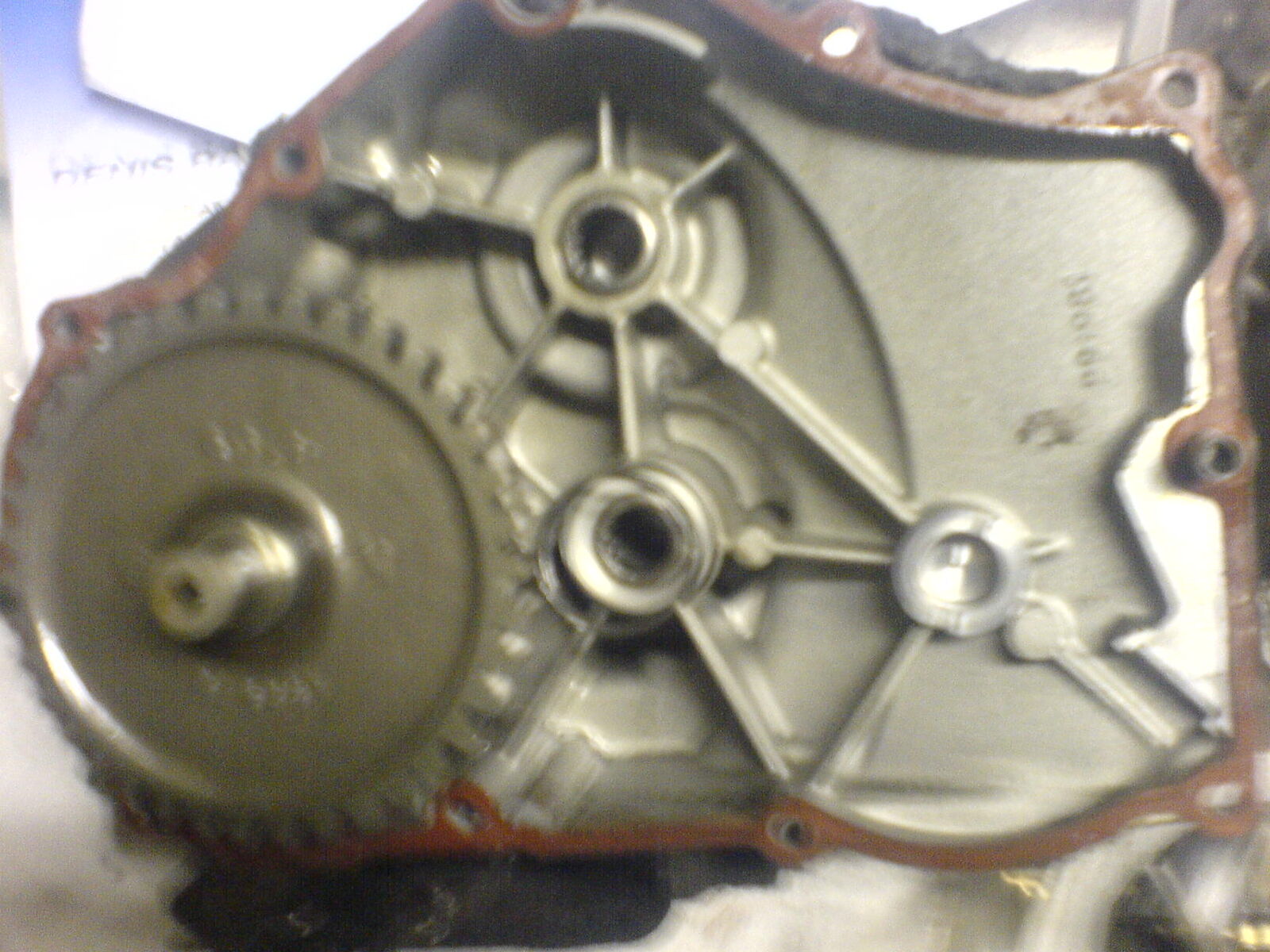

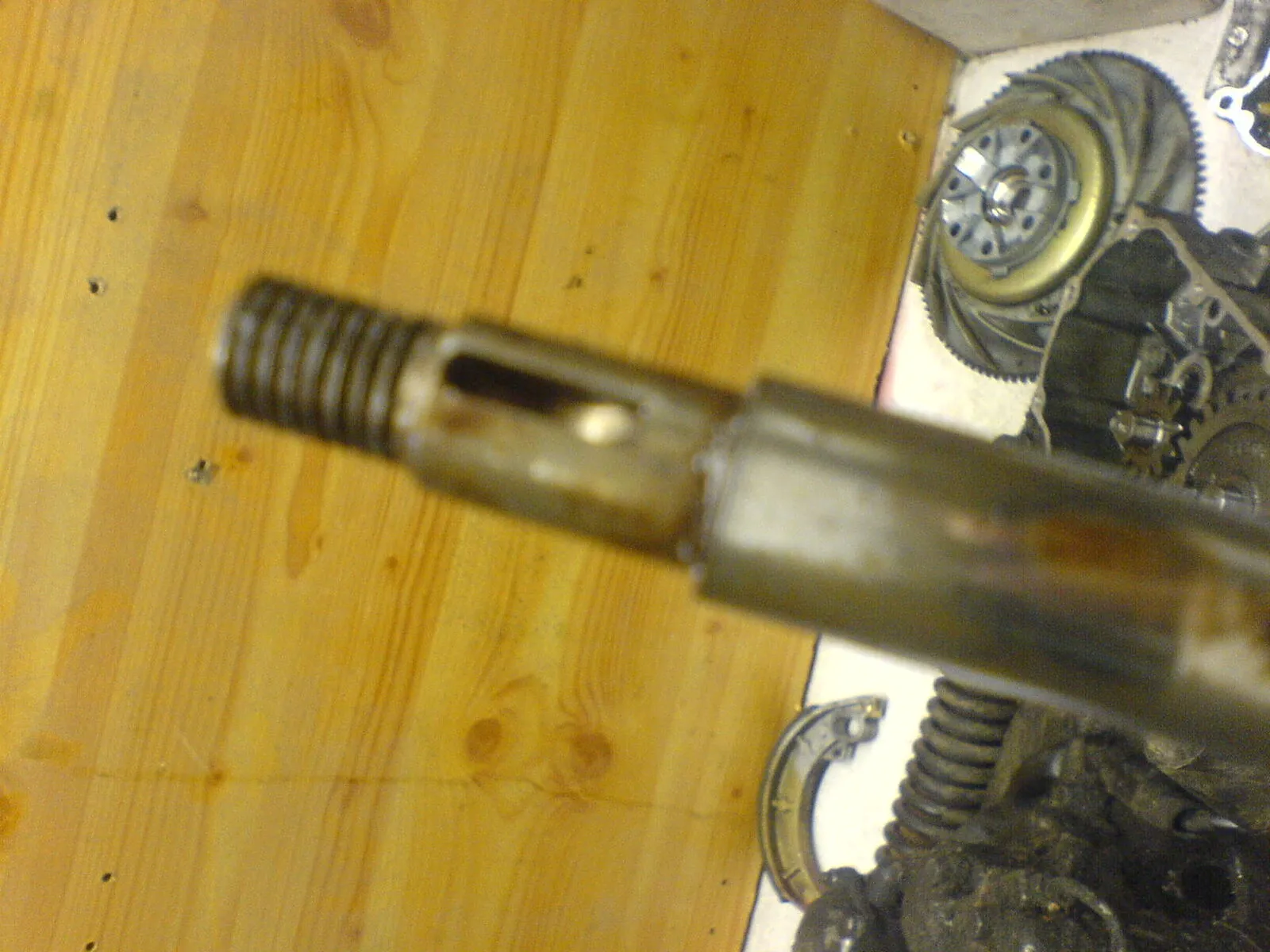

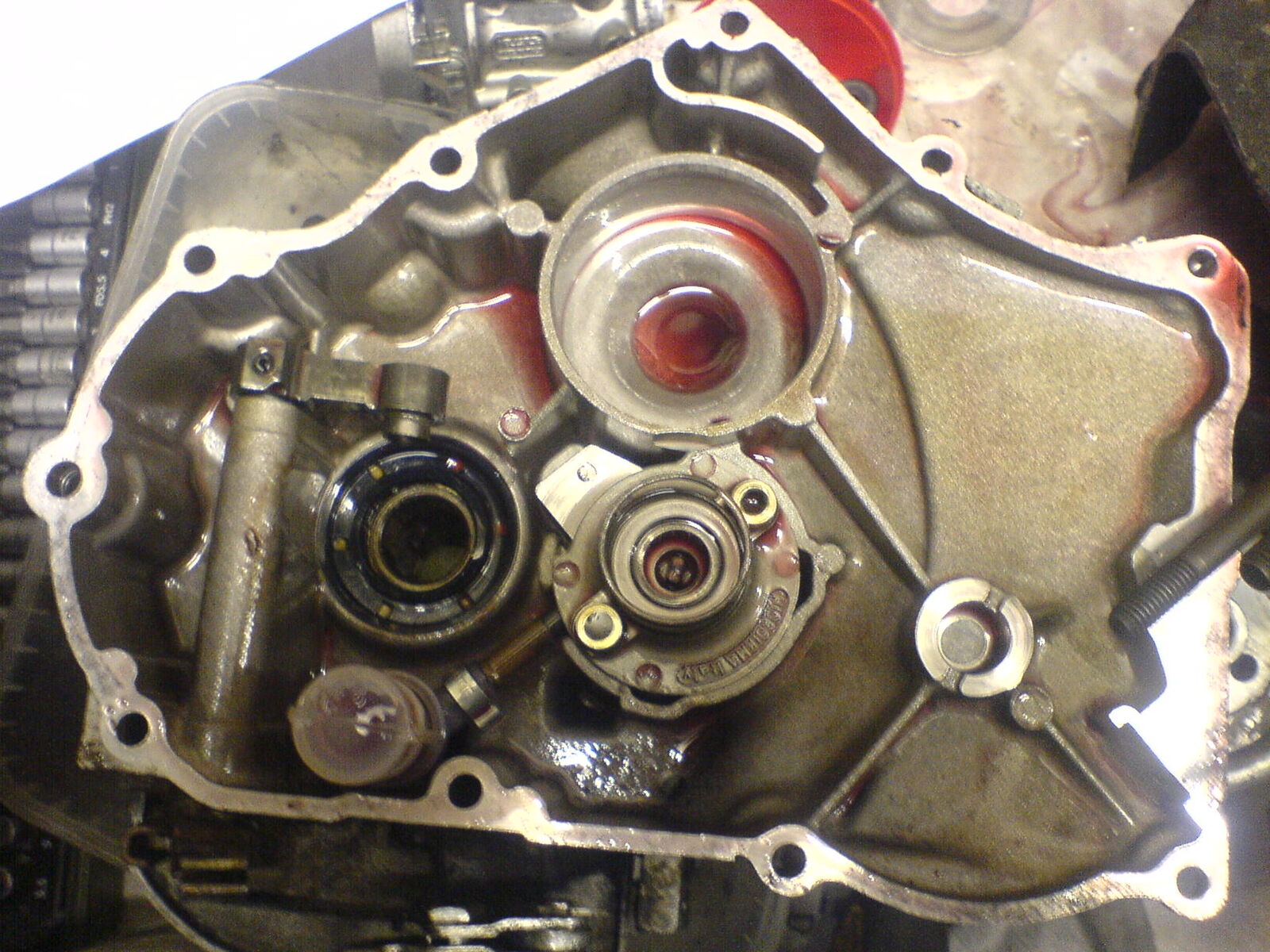

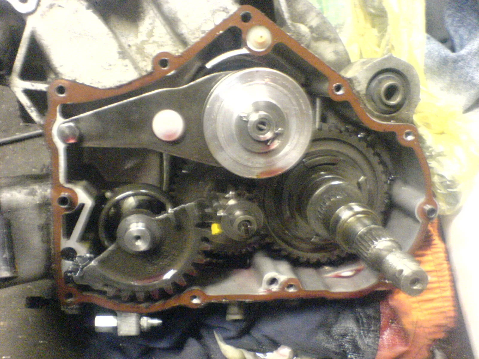

    So nachdem ich mich heute mal wieder für ein wenig Automatik Schrauberei begeistern konnte, wollte ich die Riemenscheibe auf meinen originalen Motor bauen.
    Leider musste ich ziemlich schnell feststellen, dass die Welle leider nicht zu meiner Scheibe passt. 1. Welle zu klein 2. Scheibe hat ne Nut für einen Keil.
    hab mich davon nicht entmutigen lassen und gedacht: kein Problem, mach ich halt schnell die andere Seite auf und bau die Welle aus dem XL Motor um.
    Leider hab ich diese Rechnung ohne die Ingeneuere von Piaggio gemacht.
    Die Motoren sind, was das Getriebe betrifft, völlig unterschiedlich aufgebaut.
    Einer scheint der öminose Pluriamtic zu sein, der andere ist ein Variomatik aus ner Xl.
    Aber seht selbst: (hatte leider nur das Handy dabei, deswegen so mieße Fotos)
    Im Übrigen hab ich jetzt auch endlich die mysteriöse Hydraulikpumpe gefunden:

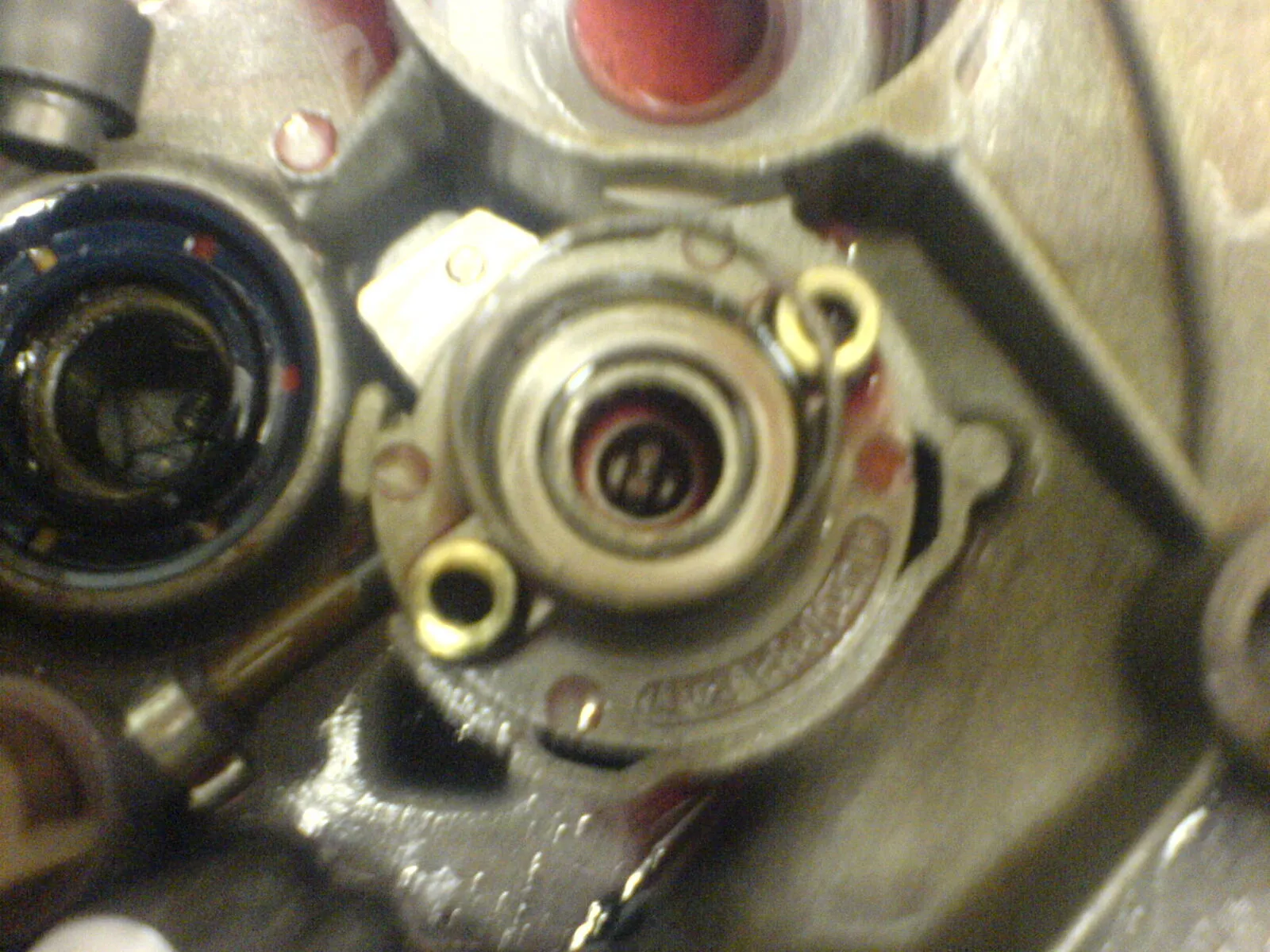

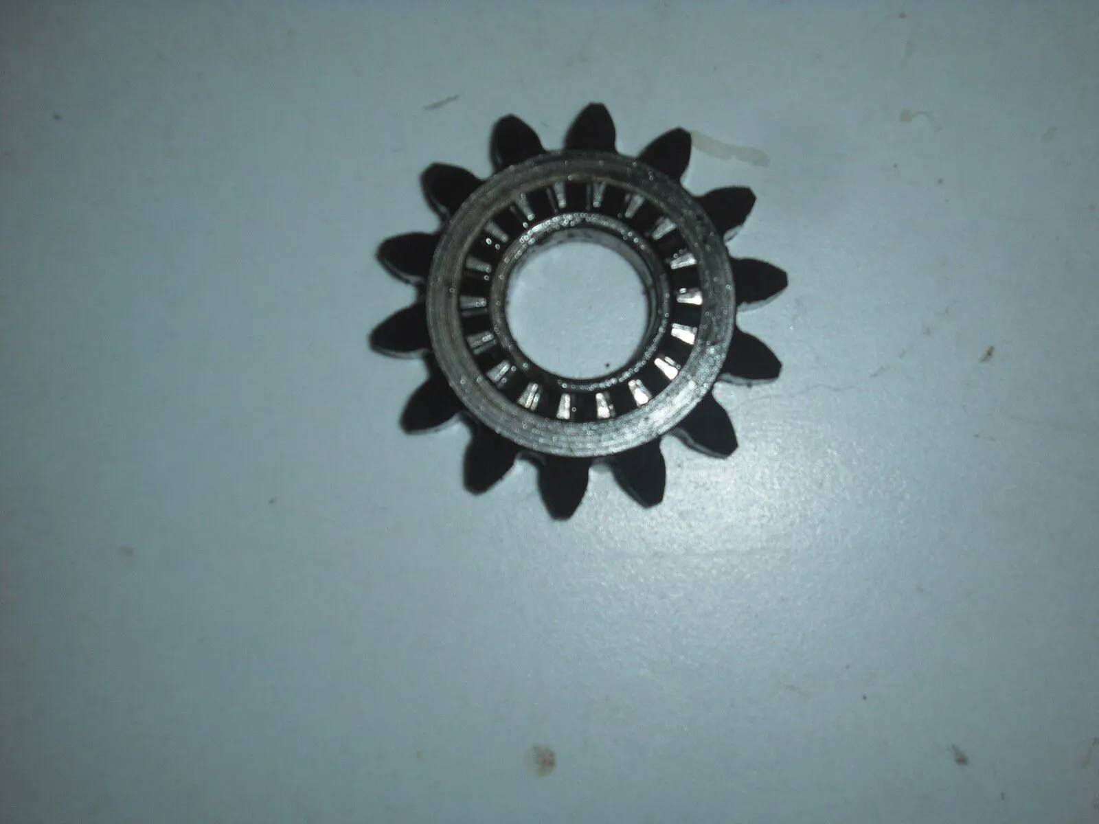

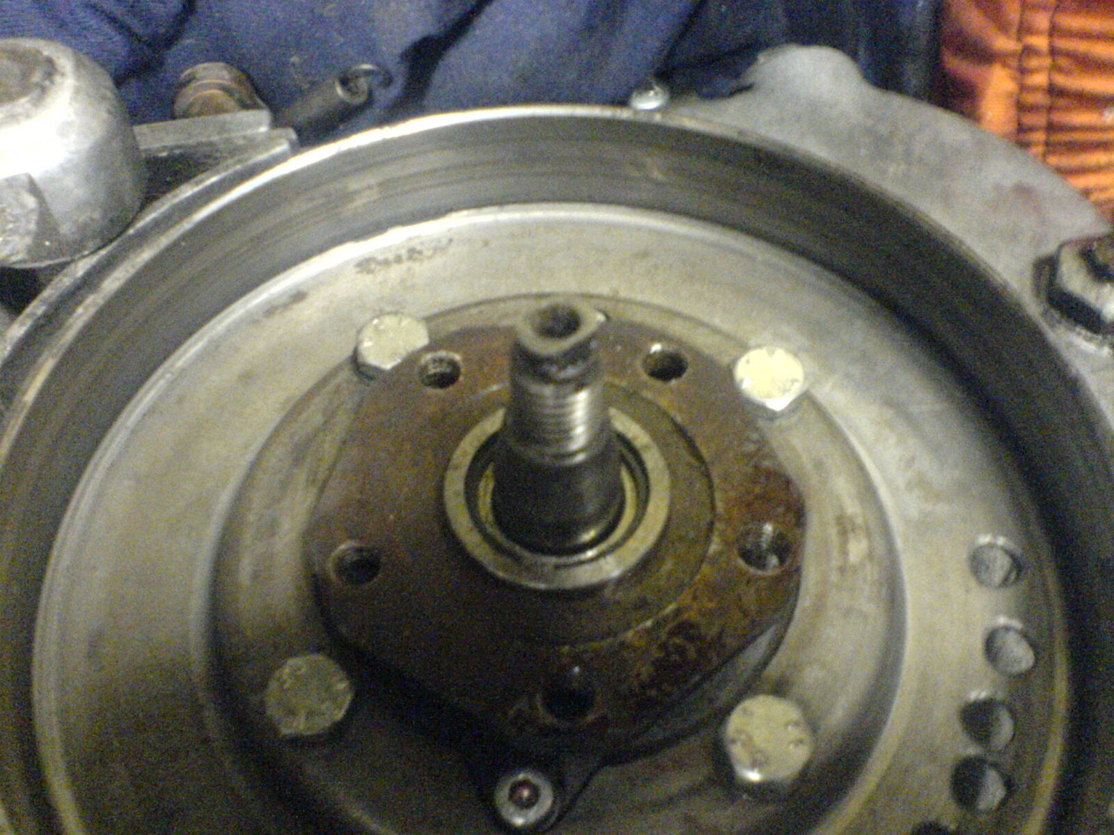

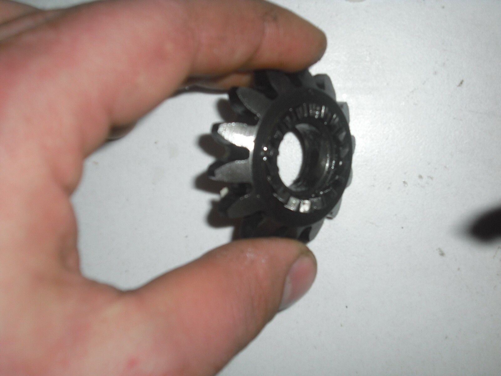

    Heute schon wieder nen herben Rückschlag erlitten.
    Und zwar wollte ich ja jetzt den XL Motor erst mal fertig zusammenbauen.
    Problem ist nur, dass der Kickstarter blockiert. Jetzt weiß ich nur nicht, obs daran lag, dass das Kickstarterritzel das falsche ist, oder obs an dem blockierenden Lager der Fliehkraftkupplungswelle lag
    Hab mal Fotos von besagten Teilen gemacht.

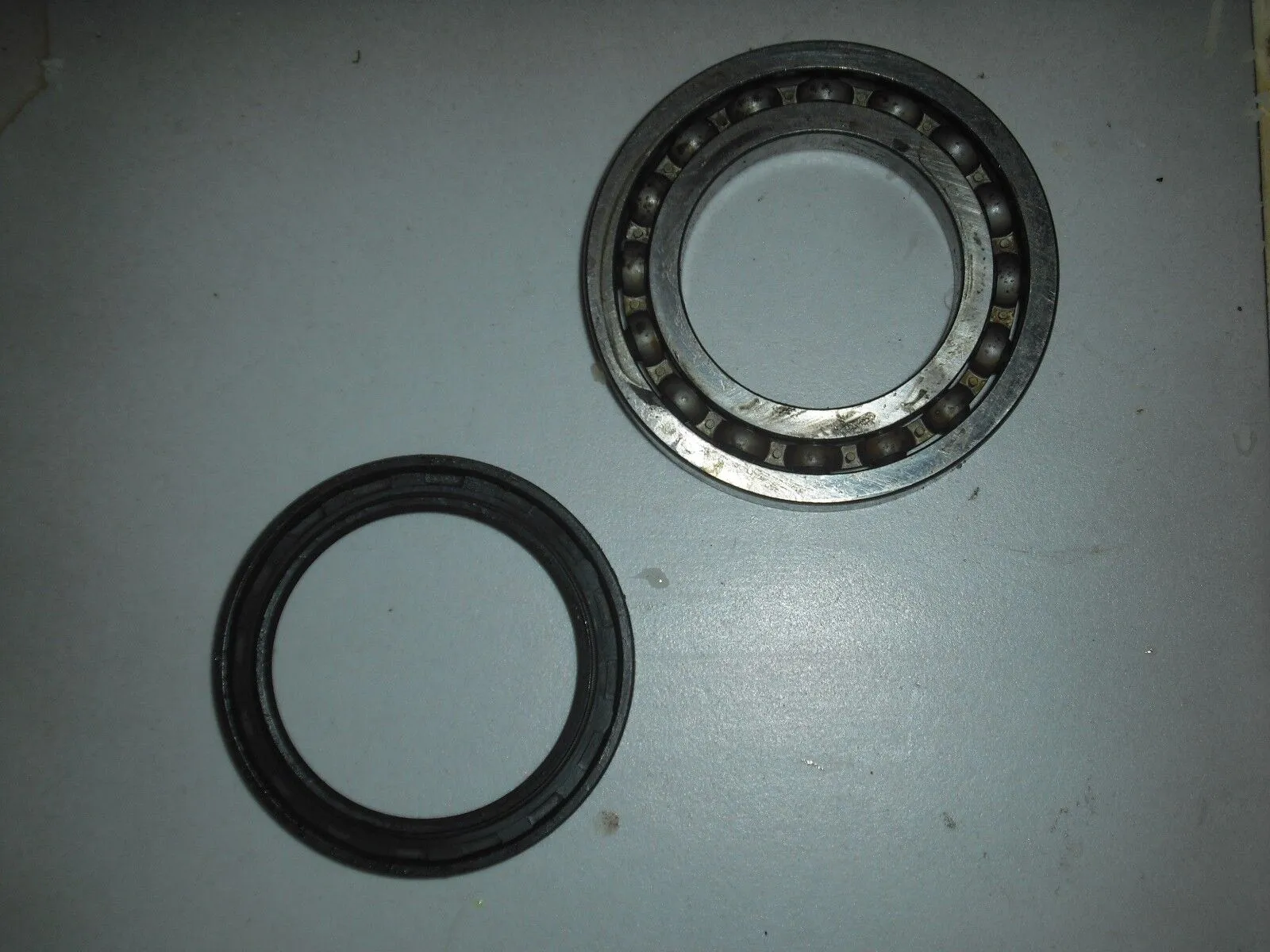

    Wie siehts mit dem Lager und dem Siri aus? Bekommt man die noch?
    Auf dem Lager steht zumindest SKF, werd das morgen mal abklären - hier noch Bilder von den Teilen
    Edit sagt: noch dass Motor mich doch ein bischen mehr als 1€ gekostet hat, Versand kommt ja auch noch drauf, und der feeling muss für seine Mühen ja auch mit Biergeld entlohnt werden ;) trotzdem kann ich nicht mekern :D
    Edit 2 sagt: der Ingenieur, der die komische Federkonstruktion erfunden hat, gehört erschossen :!:

    So Lager gabs beim SKF Lagerbezeichnung 16008, Maße 40x68x9 um den Thread um eine Info zu bereichern.
    Kostet allerdings stolze 16,85€, Simmering gibts nur in 7er Stärke, der richtige hat allerdings 45x60x5,5 .(war zumindest der, der bei mir drin war)
    Irgendwie bezweifel ich aber auch, dass das der Originale is, weil der zur AUSSENSEITE !!! nen Drall hat, was relativ sinnfrei ist, außer man fährt in nem See voll Öl :D
    muss ich dann wohl im Wuchershop auf ebay kaufen :thumbdown:

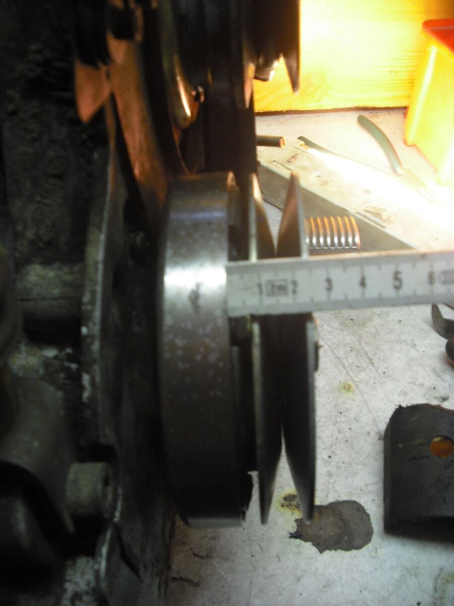

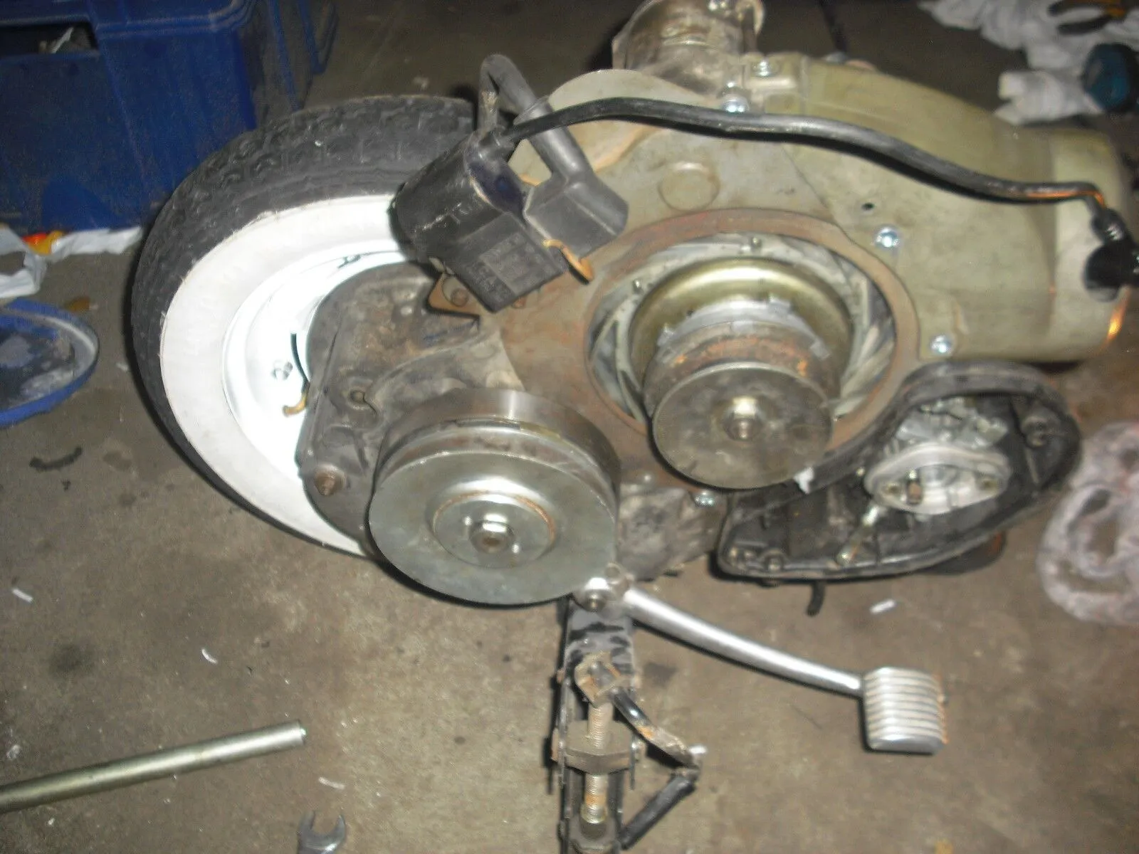

    So jetzt is der Motor soweit fertig und läuft, allerdings hab ich noch ein wenig Probleme was die ganze Variogeschichte angeht.
    Wie und wo soll denn bitte die eigenartige Spannvorrichtung für den Keilriemen ran?
    Ist das Spaltmaß von der Fliehkraftglocke normal?

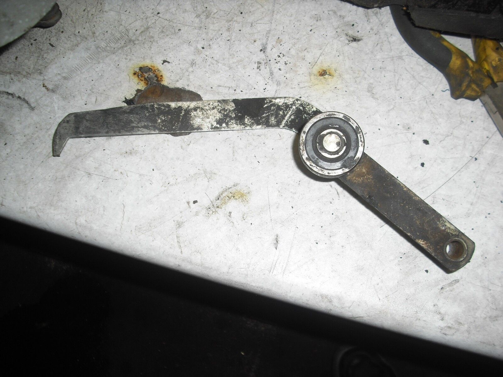

    Hi, für die Spannvorrichtung hab ich Dir ein Bild angehängt. diese Vorrichtung dient nur dazu, den Riemen beim Kickstarten zu spannen. Besteht aus dem Winkel unten am Kicker, einerFührung unterhalb der hinteren Riemenscheibe und halt dem Hebel mit einer Feder. Mir scheint aber das ist bei dem Luftleitblech gar nicht vorgesehen. Das Spaltmaß ist das, was ich sagte 5 - 7 mm, ist OK.

    Aha, hab mir schon sowas in der Richtung gedacht, das Luftleitblech ist nämlich von dem originalen Plurimatic Motor, bei dem abgebildeten Motor war leider keins dabei.
    Hab ich dann überhaupt ne Chance das Ding anzukicken ohne diese Rolle ?
    ESC # 582
    • May 4, 2009 at 09:44
    • #113
    Ja gute Frage, Antwort; Versuch macht klug. Der Start erfolgt über den Riemen, klar, frage ist nur, rutscht der durch oder nicht. Ich denke aber das Blech sollte zu bekommen sein, es werden doch massig Automatik geschlachtet. Da an meiner kein Kicker verbaut war, hab ich die ersten Versuche mit Anschieben gemacht, da wird der Motor auch über den Keilriemen gestartet, hat fuktioniert.

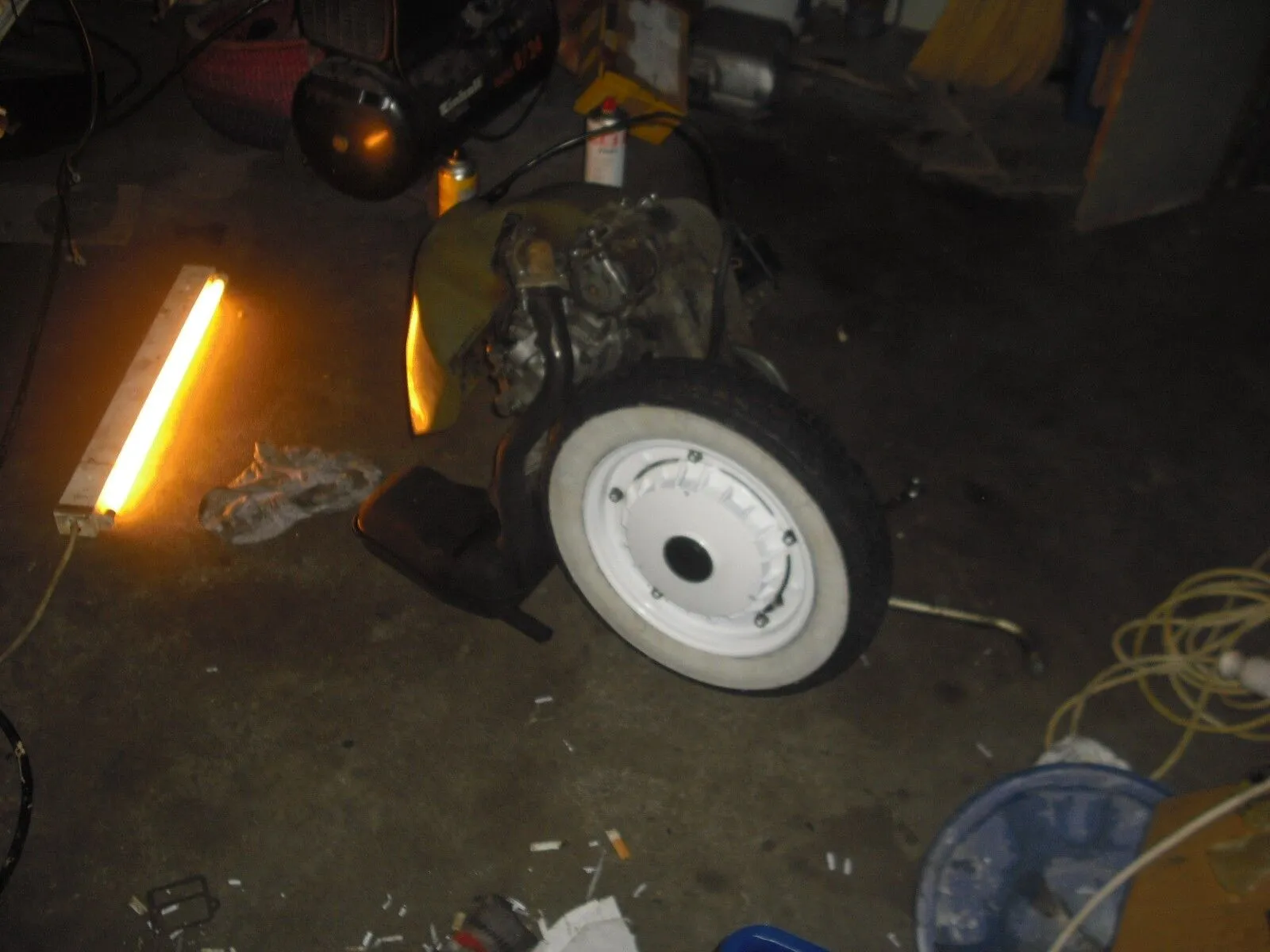

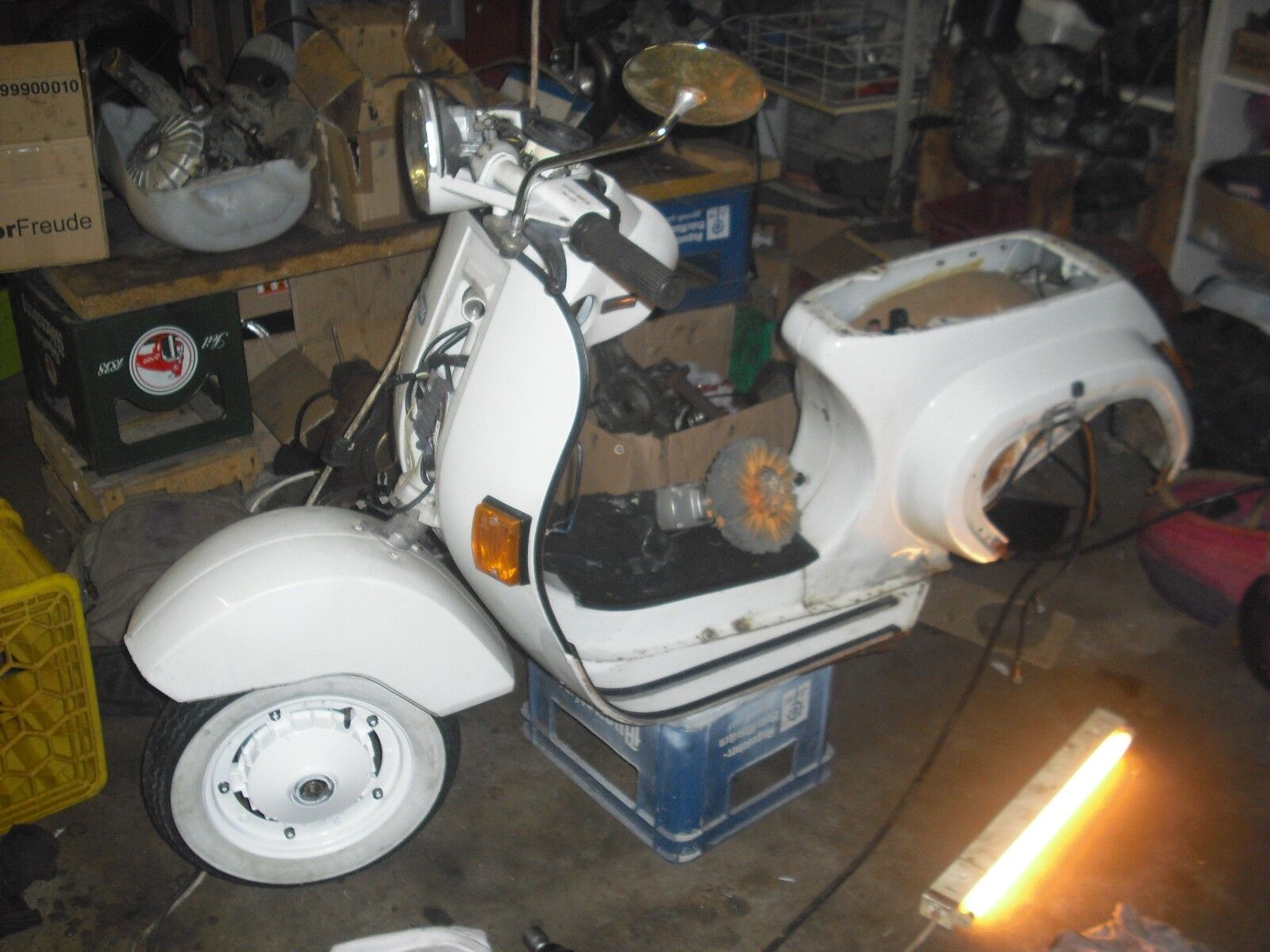

    So heute gibts mal wieder Bilder:
    Elektrik funktioniert soweit jetzt auch, bei 3 von Blinkern waren die Kontakte korrudiert :cursing: .
    Von der Kaskade ist eine Schraubenhalterung abgebrochen.
    2 Blinkergläser brauch ich auch noch (wer noch vrechts und hrechts Blinkergläser abzugeben hat soll sich bitte melden) schön wären auch nen Satz farblose.
    Luftfilterdeckel hab ich schon bei ebay gekauft (1€ 2-) )
    Keilriemen hat ein mein Teiledealer noch da, das richtige Luftleitblech und den Schaumstoffeinsatz hat er auch mal bestellt, mal schauen ob da noch was kommt (kann 4-5 Wochen dauern hat er gemeint)
    Jetzt hab ich nur noch ein kleines Tankproblem, das is mit Abstand der schlimmste Tank, den ich jemals gesehen hab (von innen)
    Hat jemand noch einen Guten rumliegen? Tankreinigung zum Freundschaftspreis kostet mich in der Werkstatt bestimmt auch 35 € :cursing:
    So jetzt aber Bilder:
    Die Weißwand hatte ich nocvon meiner Spezial übrig, also bitte nicht steinigen, 90€ lass ich nicht im Schrank aushärten, dafür bin ich zu arm ;(
