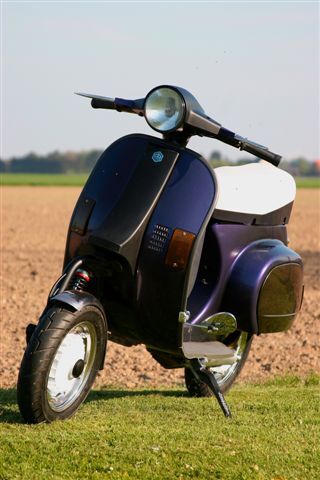

    So nun habe ich dieses Problem :0) da ich die PK gekauft habe.
    Ich habe schon ein bissel was verändert aber da ist ja noch genug....
    Licht und Blinker gehen aber wenn der Motor über ca. 2000 dreht, geht langsam alles aus.
    Kann mir einer helfen???

    Hab gestern den Hupengleichrichter ausgebaut .... und nun geht alles (Licht, Blinker, Bremslicht) =)
    Bis auf die Hupe :D
