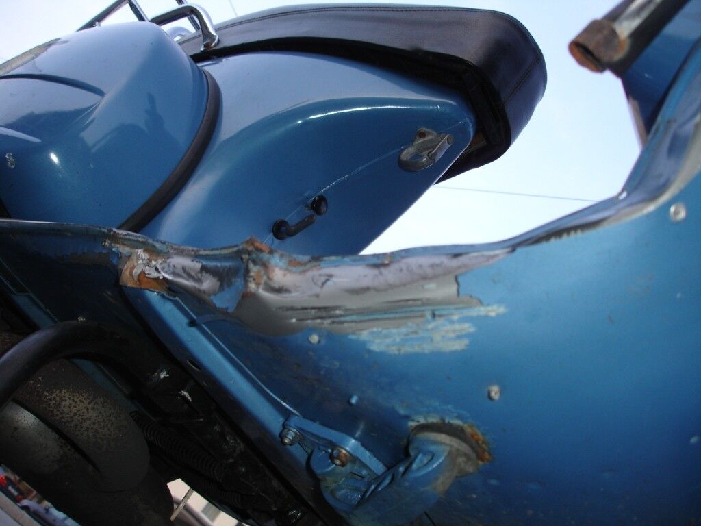

    Hallo Leute,
    endlich raffe ich mich auf meine P200E wieder herzurichten. Mich hat ein Auto erwischt und dementsprechend sieht mein blauer Blitz aus. Hat wer von euch Erfahrung mit solch einem Schaden und kann mir jemand etwas empfehlen? (Ausschneiden und neu einschweißeN) (zuschweißen).
    Motor und alles weitere bekomme ich selber hin nur beim Rahmen graust es mich ein bischen.....
    Bin für jeden Tipp dankbar!!!

    Ist der Rahmen verzogen?

    HI, nein Gott sei Dank nicht. Es ist nur das Blech eingedrückt und eingerissen ... Kotflügel verbogen, Beinschild eingedrückt und abgeschliffen, und Seitenhauben angeschliffen, der Rest Kleinschäden... weist du wie ich sowas am besten wieder hin bekomme? Will sie eh koplett zerlegen und dann neu lacken....muss dazu aber erst mal wissen ob sowas ordentlich wieder zu richten ist. Danke

    Wenn das Blech nicht eingerissen ist kann ein guter Karosseriebauer alles wieder hindengeln....raustrennen nd schweissen brauchste da nix.

    Jupp Den rahmen bei den Karosseriemensch bringen der solls rausdengeln

    Gutachten machen lassen - Sollte für nen normalen Gutachter ein Totalschaden sein.
    Ausbeulen, evtl. schweißen, Spachteln und neu lacken - übersteigt bei normalen Werkstattpreisen den Wert des Fahrzeugs.
    Also sieh zu, dass der Wert so hoch wie möglich angesetzt wird, dass Du das Geld von der Versicherung nimmst und gut.
    Den Rest kannst dann für 50,- € an nen guten Kumpel verkaufen ;) bevor sich die Versicherung um den Schrott kümmert.

    stimmt war bei mir auch so
    hatte das gleiche Problem leztes Jahr da kam dann ein Sachverständiger der hatt mir gleich wegen einer Delle im Schild einen und verbeulter Backe einen Schaden von 1800€ gutgeschrieben hat nähmlich einen neuen Rahmen mit berechnet :D
    lieber einen eigenen Sachverständigen holen das lohnt hinterher, meine Vespe sieht besser aus als davor :D

    HI, das mit dem Gutachten ist schon alles gelaufen, die Reparaturkosten übersteigen den Wert tatsächlich. Ich habe aber ganz und gar auf keinen Fall vor das gute Stück zu verschrotten, gibt eh viel zu wenig von denen. Habe alles Werkzeug in einer Werkstatt vorhanden. Werde wohl alles komplett zerlegen und dann selber dengeln und schweißen lernen ;-). So lern ich wenigstens noch was. Was mich irritiert ist, dass Diabolo meinte ich solls verschrotten, und die anderen sagen ist doch gar nicht so schlimm, das bekommt man wieder hin.

    Erst mal Beileid und Gruß nach München.
    Der Herr Diablo hat vollkommen recht, du "Verkaufst" den Rest an einen Kumpel, damit sich das die Versicherung nicht krallt.
    An deiner Stelle würd ich mir nen gebrauchten Rahmen holen, am besten gleich einen vor 89. Ob 80er 125er oder 200er is ja egal
    Den Rest dann einfach umbauen, da du ja selber lackieren lassen kannst, bleibt wahrscheinlich noch ein schöner Teil für den Sommerurlaub übrig. ;)
    Edit: Da verstehst du den Herren der Unterwelt falsch, er will dich nr davor bewahren, dass dir die Verischerung deine Kiste wegnimmt. Das Schrott ist nur plakativ zu verstehen.

    Ich wollt's nicht soooo offen schreiben, denn das geht schon in die Richtung Versicherungsbetrug.
    Lass Dir den Totalschaden bezahlen, das heißt die Anschaffung eines vergleichbaren Fahrzeugs - Preise z.B. von Mobile, etc.

    Hallo nochmal, sorry hab ich nicht ganz verstanden. Also in meinem Fall ist es sogar in Ordnung, da es ein Totalschaden ist und nur wenn ich es selber repariere günstiger wegkomme als die mir gezahlte Summe von der Versicherung.
    Ich halte euch am laufenden wie das Projekt weiter verläuft. Nächstes WE wird zerlegt.
