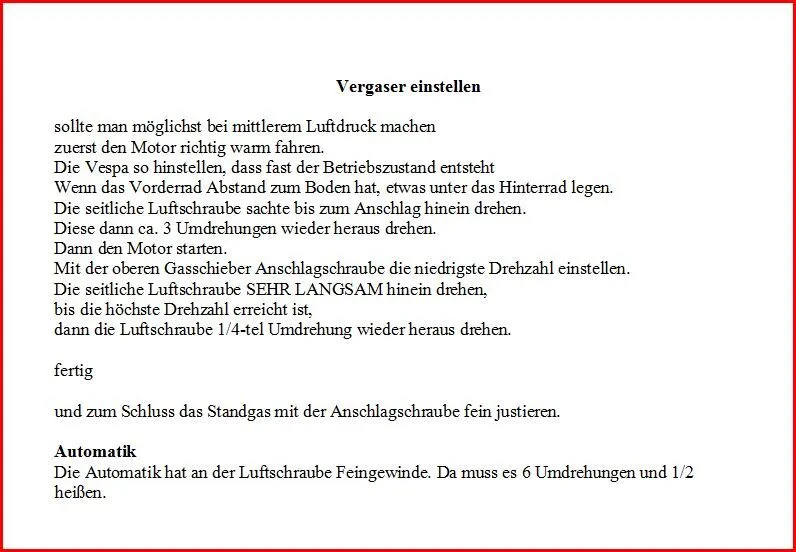

    Ärger gibts bestimmt nicht von mir.Aber meine Tochter ist stinksauer X( X( .Kann mir einer sagen wie die Grundeinstellung ist.DANKE. :thumbup:

    • March 13, 2009 at 00:08
    wie war das nochmal bei den sf :whistling:
    ich meine 2-2,5 umdrehungen ist grundeinstellung? bin mir aber net sicher da ich ne lf hab :D
    such mal im forum nach "vergaser einstellen" oder so ist hier iegendwo erklährt wie man das genau macht.
    greetz sain

    • March 13, 2009 at 00:09
    Ich glaub die Automatik hat ein Feingewinde, da sinds glaub 6 oder 8, Klaus wo bist du?
    ESC # 582
    • March 13, 2009 at 08:33
    Hi, stimmt, welche Schraube für was ist, ist oben auf dem Bild. Interessant währe es zu wissen warum was gemacht worden ist.
