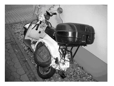

    Hi Tobi ich hoffe Wenn du das befolgst müsste es klappen
    und noch Viel spass mit der Pk und baue keinen unfall wie ich Vor 2,5 Jahren 2 Tage vor Weihnachten
    Gruß Peter
    Das Bild zeigt meine alte PK nach dem Unfall Wo mir ein Sattelzug die Vorfahrt Genommen Hatte
    (ich hatte nur Prellungen und Schürfwunden)
