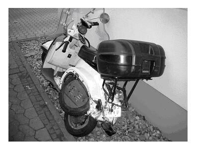

    Ich hab mir vor kurzem eine 86er PK 50 XL gekauft. Bisher ist sie erst 8500km und hat die letzten 3 Jahre gestanden. Beim abholen und am Tag danach ist sie nochmal kurz angesprungen, lief aber nicht sauber und das Gas hing.
    Nu hab ich den Tank rausgeholt um den Vergaser auszubauen. Den ordentlich gereinigt, auch die Düsen. Denn noch den Zylinderkopf runtergenommen und Kolbenoberseite, den Zylinder und den Deckel gereinigt und wieder zusammengesetzt. Neue Zündkerze rein, neien Sprit rein und denn .... werden mit anwerfen, noch mit anschieben wollte sie anspringen. Choke hatte ich gezogen. Zündkerze hab ich mehrfacht gereinigt. Nach ein paar Startversuchen war die immer etwas schwarz verschmiert.
    Hab die Vespa links liegend transportieren müssen, war das falsch? Darf man das nicht machen?
    Oder habt Ihr ne Idee? Was kann ich noch machen? Bin bissel frustriert.
