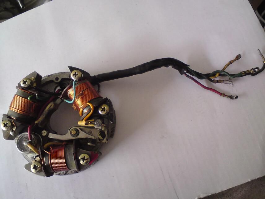

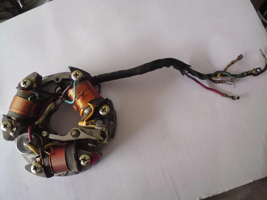

    bräuchte kurz mal eure Hilfe.
    Bin mir nicht ganz sicher um welche zündung es sich hier handelt.
    Wer kann mir weiterhefen??
    Vielen Dank im Voraus.

    6V unterbrecherzündung

    meine vermutung war ne 12V unterbrecherzündung -
    woran erkennt man dass es sich um eine 6V handelt??

    blödsinn 6 bolt.
    ist 12 volt kontakt aus ner deutschen spezial mit 4 blinkern. spannungsregler war in seitenfach links eingebaut. und NICHTS ANDERES!
    wenn du die nicht mehr brauchst.... -> pm an mich :)
