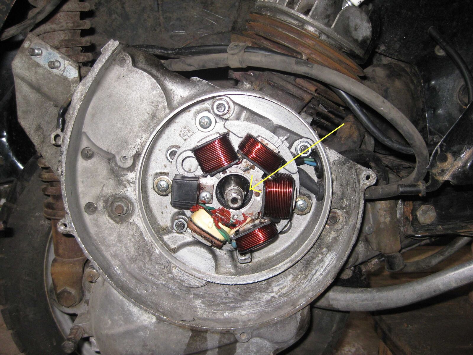

    was heißt genau beschädigt ?!
    ich habe da schon mit nem hammer drauf gehauen auf die kanten, weil ich das polrad sonst nicht abbekommen hätte...
    hast du nen foto wo man sieht wie es nicht aussehen sollte...oder kannst du es an meinem foto erkennen ?!
    • March 19, 2009 at 08:22
    • #34
    Hi, das ist das, was ich an diesem Forum so schätze, da sind zu viele Russen unterwegs, Russen weil die immer mit der russischen Methode arbeiten, geht nich gibst nich wenn noch ein Hammer da ist. Zum abnehmen des Polrades gibt es eine Abzieher, weil die im Werk gewusst haben, dass das Ding nicht abgeht. Die Passfeder ( wo hast Du diesen Fachausdruck her? allgemein wird das hier als Halbmondkeil bezeichnet) hab ich auf dem Bild markiert. Wenn die Welle an der Stelle wo der (die) sitzt beschädigt wird trägt der Konus nicht mehr auf der ganzen Fläche. Die Kraft wird dann über den Keil übertragen, der ist aber der Meinung, dass dies nich seine Aufgabe ist und bricht. Und spätestens beim 3. ......
    klaus

    Keil Lima Lüfterrad , so hab ich das teil genannt oder auch bei sip gefunden ist somit ja beschädigt...
    heißt mein lüfterrad ist jetzt nicht verwendbar...kann das resultat/konsequenz nicht abschätzen...
    • March 20, 2009 at 12:37
    • #37
    Hi, beim Brechen entstehen meist mehr oder weniger starke Riefen auf der Welle oder im Polrad. Wie sieht das aus?
    klaus

    hey, also das polrad hat nun ein bekannter von meinem freund angebaut.
    leider schleift es jetzt total, kam wohl durch meine dummen hammer schläge um das polrad abzuziehen (den abzieher hätte ich woh verwenden sollen).
    jetzt befürchte ich halt das auch die kurbelwelle nen schlag bekommen hat und sich das alles verzogen hat.
    ist das wahrscheinlich ?!
    wie sollte ich am besten weiterverfahren, funktionierendes polrad drauf bauen und und dann schaune oder wie ?!
