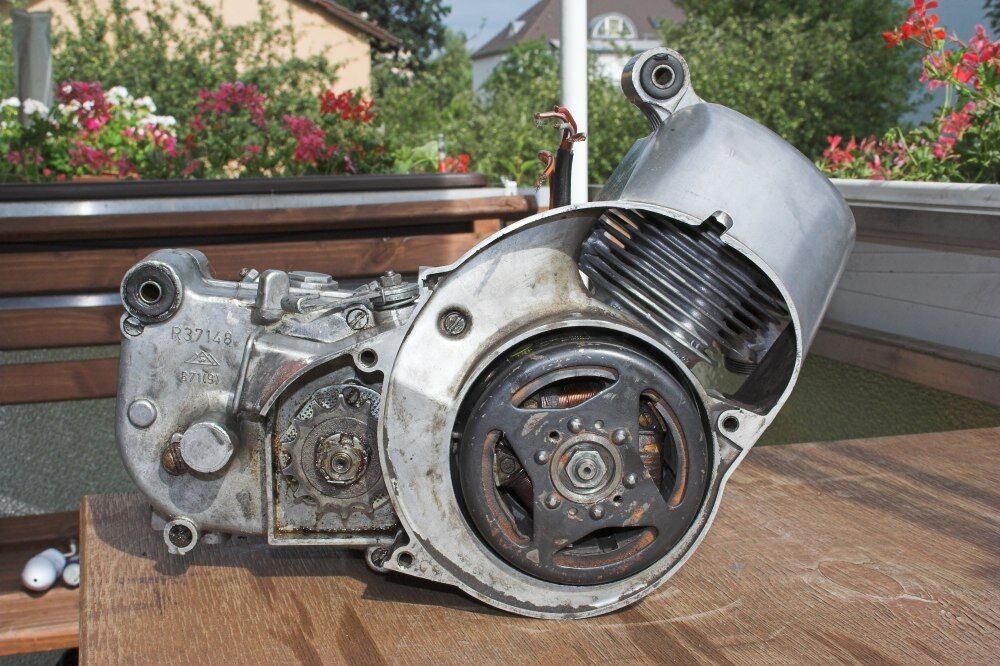

    ........habe einer freundin versprochen sie morgen zu besuchen um mir ihre schwalbe anzusehen. da sie nicht mehr läuft, wollte ich schauen was ich da machen kann. wollte schauen ob sie kompression hat, ob die zündkerze funken macht.....was kann man denn sonst noch auf den ersten blick nachschau´n?
    will das ding nicht auseinander nehmen.
    die schwalbe lief bis vor einem jahr und plötzlich nicht mehr...nach ihrer aussage.
    werde mal morgen, wenn ich vor ort bin genauer fragen was sie hat bzw. welche symptome sie aufweist.
    hoffe es ist ok wenn ich über ne schwalbe schreibe...wollte mich nicht extra in einem schwalbeforum anmelden :S

    kommt drauf an was es für eine schwalbe ist.
    bei kr51/1 hast du meistens ne innenliegende zündspule, schau da mal die hochleistungsdurchführung an, also das plastikteil wo das zündkabel ausm motor läuft. da is gern mal n riss drin aus dem der funke entweicht, dann geht von einem auf den anderen tag nichtsmehr.
    ansonsten is alles wie bei der vespa, 6v unterbrecherzündung, also kontakte nachschauen und auf 0,4mm unterbrecherabstand einstellen, kontakte müssen genau 1,5mm vor ot aufgehen. die zündung verstellt sich zwar nicht von alleine, ist aber ab werk schon beschissen eingestellt.
    meist muss die grundplatte um 3-5mm im uhrzeigersinn gedreht werden.
    ansonsten wär noch ne typische fehlerquelle ein defektes zündschloss. also wenn kein funke da ist scheinwerfer raus und das braun/weiße kabel vom zündschloss abziehen. dann ist sie quasi auf "dauer-an". falls das nicht hilft checken ob das kabel irgendwo auf masse läuft, dann geht nämlich auch nix mehr.
    vergaser reinigen und benzinfluss überprüfen versteht sich ja von selbst wenn die kerze nicht nass wird.
    so, mehr fällt mir grad auf anhieb nicht ein.
    gruß und viel spaß mit der osttechnik :D

    natürlich hat sie ein polrad. wie soll denn sonst ein funke zustande kommen?!?
    kuckst du:
    die batteriespannung reicht kaum für nen zündfunken.
    also motor läuft sicher auch ohne batterie.

    Öööhm also ich bin mir ziemlich sicher, dass ne schwalbe ein Polrad hat. ?(

    Hi, was bei den 16N1 Vergasern gerne mal vorkommt, ist das die Luftregulierungsschraube rausvibriert. Das ist die Schraube, von Sitzposition gesehen rechts am Vergaser. Die schräge Schraube ist Standgas, die waagrechte ist Gemischschraube.
    Sonst wurden die üblichen Verdächtigen bereits genannt.
    Batterie ist btw nur für Blinker und Hupe, auch bei leerer oder nicht angeklemmter Batterie kann der Vogel fliegen ;)
