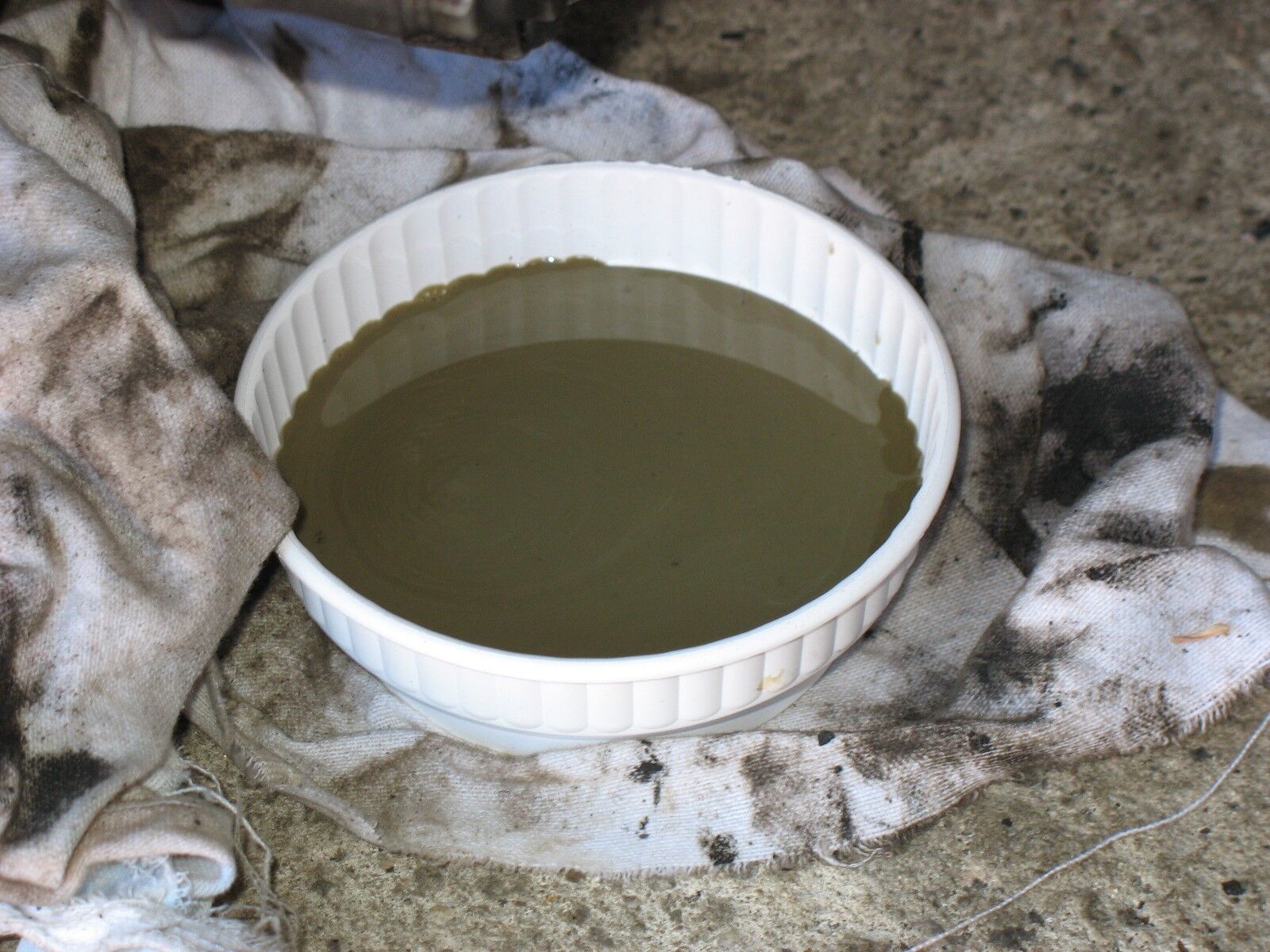

Getriebeöl ranzig! Motor spülen?
ICH würd da mal den Motor neu machen...;)
Naja sieht halt aus wie nie gewechselt
Wenn du nicht gerade den Motor spalten willst, würde ich neues Öl reinmachen, ne Runde fahren und wieder raus damit. das ganze 2mal...
Bei viel Langeweile und wenig Geld das Öl nach dem ersten durchlauf filtern und nochmal reinjagen, dann sind die groben Partikel zumindest raus. Filtern geht ganz gut mit einem feinem Tuch oder Zewa, ist aber die 2€ für neues Öl nicht wirklich wert.
Bloß kein anderes Öl nehmen, Öle können miteinander verklumpen, dann bleibt nur Motor spalten.
Hatte Anfangs bei meiner auch ähnliches Öl und nach dem Spülen lief sie einwandfrei.
Also bei der PX die letztens gemacht hab, sah das auch so aus....
ZitatWenn du nicht gerade den Motor spalten willst, würde ich neues Öl reinmachen, ne Runde fahren und wieder raus damit. das ganze 2mal...
Seh ich auch so
Wieviel Kilometer hat die gute denn drauf? evtl wär ne Komplettrevision vielleicht doch angebracht.
Der Offen hat jetzt fast 30k runter laut vorbesitzer ist bei 28500km im november 2005 der Motor revidiert worden bei der aktion is der auch von Getrentschmierung auf Gemisch umgebastelt worden.
Ich werd es erstmal mit dem 2 mal Spülen versuchen. Ich habe noch bis November TÜV dan werd ich mich im winter ans Spalten machen.

Bei 1500 km und 4 Jahre altem Öl, sollte das aber nicht so aussehen.Was ist denn 2005 bei der Revision noch gemacht worden außer auf Gemisch umgestellt?
Keine ahnung ich denk mal die sachen die man bei einer Motorrevison so macht Lager, simmerringe, Schaltkreutz usw. Ich kann ich leider nur auf das wort des Vorbesitzers verlassen. Da ich keine nachweise für eine Motorüberholung habe( vieleicht ist der Motor ja von links und von rechts überholt worden
)Ich bin die Px jetzt mit neuen Getriebeöl mal 15km gefahren läuft absolut Problemlos. Morgen wechsel ich das Öl nochmal.

Wenn das Getriebeöl nicht nach Sprit riecht, brauchst du auch die Simmeringe im Motor nicht zu machen.
Das sieht doch noch ganz ok aus. Bei ESC Rennkarren siehts nach 500Km schon schlimmer aus, vorallem mit lecker Metallspänen.
Hau neues Öl rein und fertig. -

Ich habe jetzt das Problem das sich die Kupplung beim Anfahren nicht richtig dosieren Läst.
Nun hab ich in einem anderen Thread gelesen das eine Verstärkte Kupplung abhilfe schaft oder kann es auch an dem neuen Getriebeöl Liegen ich habe das SEA 30 Rasenmäher ÖL von liqui moly genommen das benutze ich auch schon seit jahren in meinen PK's und hat immer gut funktioniert.

Herr Ravioli,finde ne verstärkte Kuplung auf ner orgi 80er schon dreißt.Lieber mal das Dingens richtig einstellen. -

Herr Ravioli,finde ne verstärkte Kuplung auf ner orgi 80er schon dreißt.Lieber mal das Dingens richtig einstellen.Hab die kupplung jetzt eingestellt und einen 2ten getriebeöl wechsel gemacht das öl sah schon besser aus. Es war noch ein bischen schlonz drin aber sonst.....
