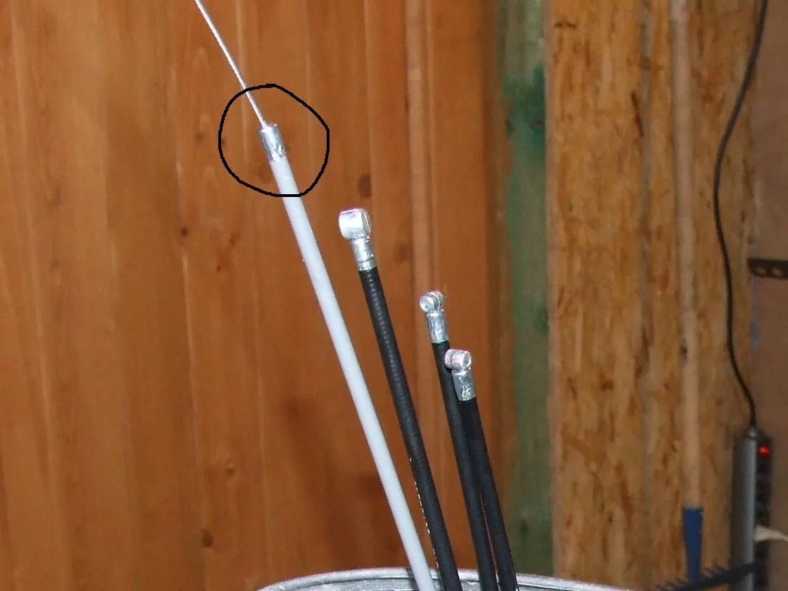

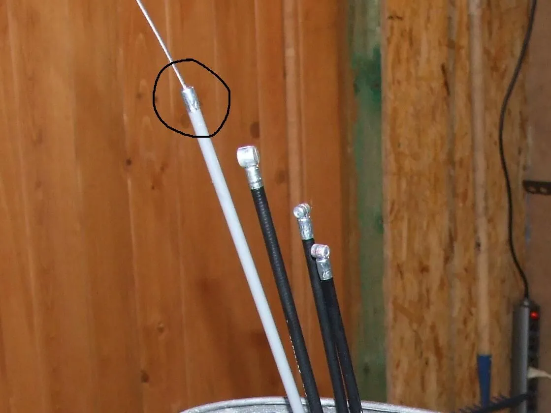

    Wie ist der Bowdenzug der Kupplung normalerweise daran gehindert, beim Ziehen des Hebels mit durchzurutschen?
    Bei mir zieht die Hülle, samt Hülse durch das Widerlager am Lenkrohr. Wie ist das original? Ich konnte in den einschlägigen Katalogen nichts entsprechendes finden. ?(

    Steckt auf der Hülle nicht so ein kleines rundes Aluteil das das ganze daran hindert im Lenkkopf durchgezogen zu werden.

    Na, was macht dein Projekt? Auf deinem Zug sollte schon eine Alukappe stecken, sowas hier:

    Hallo, vielen Dank für die Antworten. Due Aluhülse ist drauf. Trotzdem wurde das Ganze durchgezogen. Habe jetzt einen Versteller für z.B. die Schaltzüge längs aufgesägt und eingesetzt. Jetzt funktioniert es, aber ist ja nicht original. Holger, zu Deiner Frage: Die PX80 ist soweit fertig, Kleinigkeiten fehlen noch.
