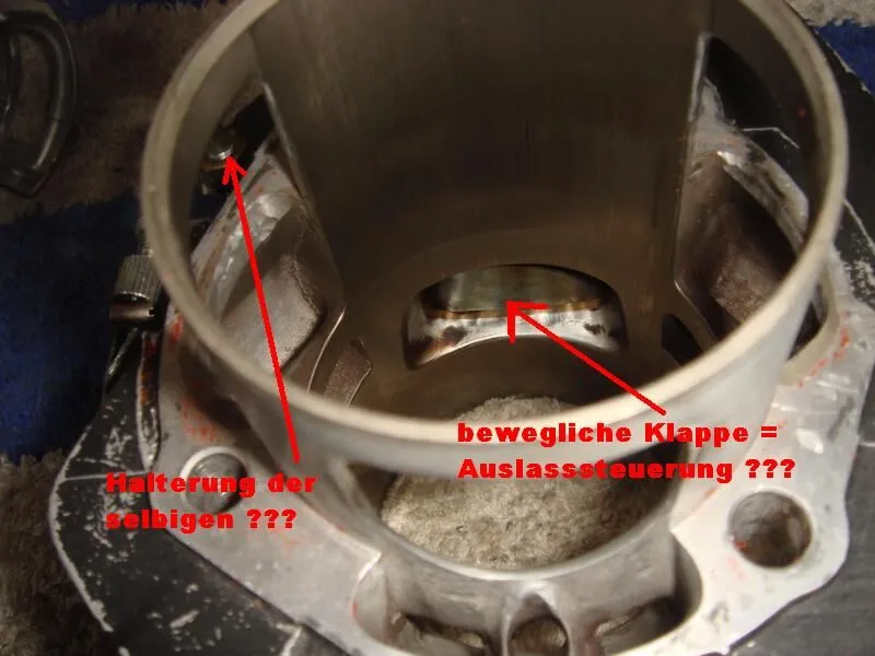

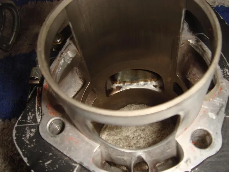

    Na, was ist denn da so besonders an diesem Zylinder?

    Sieht nur durch den Blitz so aus. Das ist es aber auch nicht!

    selfmade auslassteuerung? dachte ich zuerst dran als ich die nippelklemme links am zyli sah.
    ansonsten wird da viiiieeeellll gemisch durch passen :D

    Welche Nippelklemme??? :rolleyes:

    Mist, das war zu einfach!

    • March 23, 2009 at 22:23
    [gallery]2895[/gallery]
    DIE DA :P :P :P
    und was hab ich gewonnen? 2-)
    aba mal im ernst hätte ich die klemme net gesehen.....
    aber das kupfer farbende teil im auslass hat mich erst richtig drauf gebracht :D
    greetz sain
    edit meint noch das ich meinen hut vor dir ziehen sollte.....:D

    Bohren - Bronze Buchse - Stahlwelle - Kontur schleifen - Fertig!
    Angesteuert wird es von einem frei programmierbarem Steuergerät von Igni Tech. Das kommt aber mit der PX Zündung nicht klar und darum muss ich da leider eine Vespatronic verbauen....
