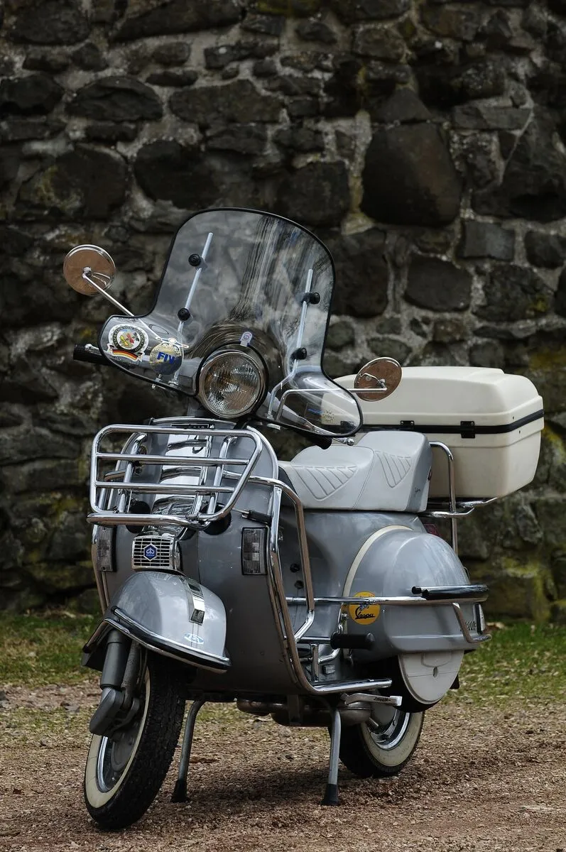

    Hallo Volks,
    heute habe ich Glück im unglück gehabt.
    Das Wetter war ja sehr oder ist Traumhaft gewesen.
    Bei der Tour mit meiner Dame ist merkte so nach 50 km das sie auf einmal Schwammig wurde :huh: .
    Rechts rann direkt vieleicht nen plattfuß nichts auf den ersten blick weitergefahren könnte ja von der Straße kommen aber das problemm war immer noch da gewesen nochmal nach rechts. Vieleicht vorne was mit dem Vorderad Lager auch nichts ?( ..
    weiter mit nem nächsten Stop bei der Tanke das Luft an einen Reifen zu niedrig wäre ist ja auch viel der Fall.
    An der Tanke der Schreck 8|8|
    Die Hintere Blinkappe vom Hinterrad war weg gewesen und beim genaueren betrachten von der Kronenmutter fehlte auch der Splint und die Mutter war schon Lose.
    Sturz wäre bald gekommen.
    Zum Glück hatte sich ne LKW-Werstatt in 3 km Entfernung befunden wo ich ansteuern konnte zwecks Splint und guter Connekton.
    Schraube mit Wasserpumpenzange festgezogen und in die Werkstatt ganz langsam.
    mit Kaffeetrinken und Reparatur war die sache wieder schnell im Lot. :thumbup:
    aber es hätte auch Böse ausgehen können.
    habt ihr auch so Ähnliche erfahrungen gemacht???
